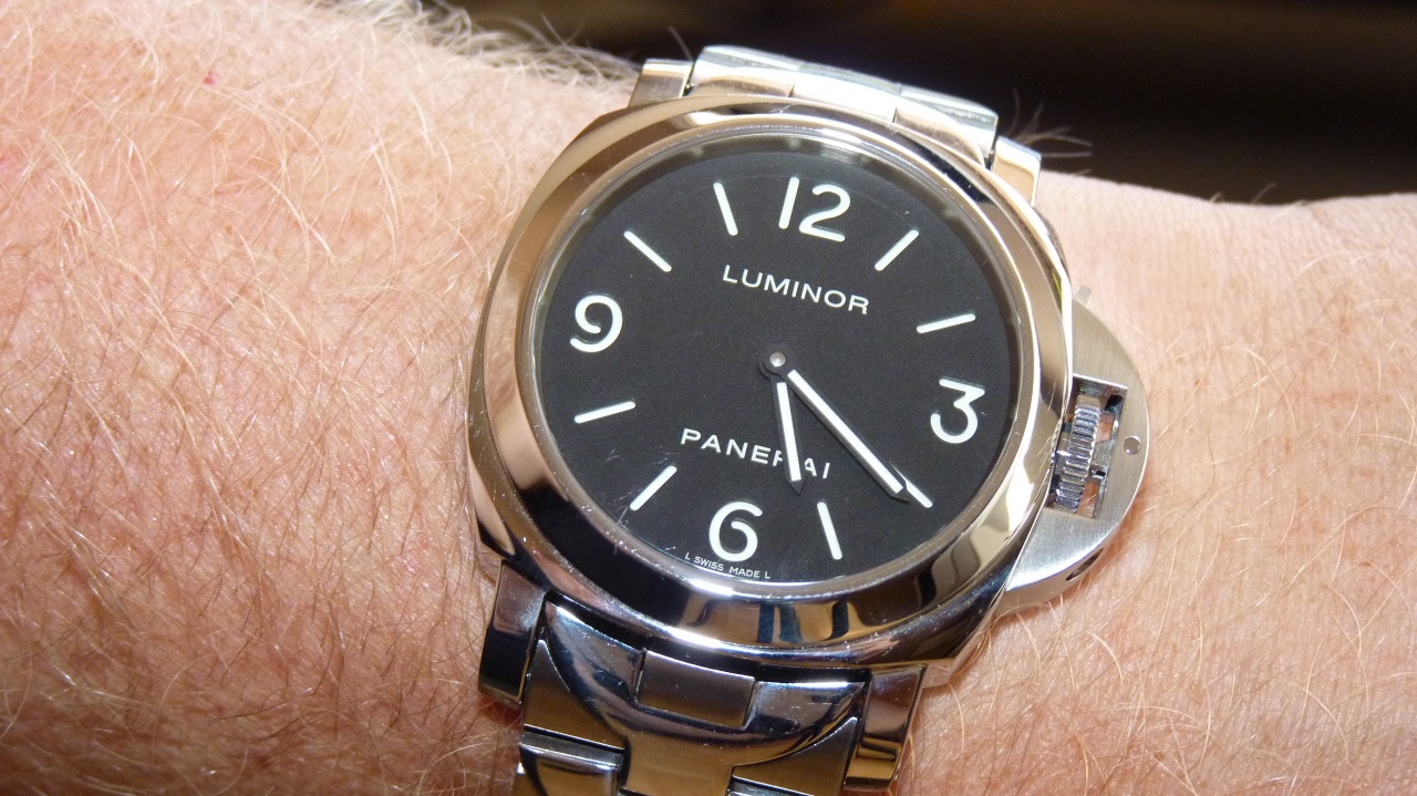

Сообщение от WRX Посмотреть сообщение
Думаю, что тренироваться не придется... Сегодня обсуждал этот вопрос с мастером, обещал все подогнать.
Титановый китаец?
скорей всего нет Не советую.У меня был.Лезли шпильки.Если правильно помню титановый-это второй.Гладенький без блестящей чепухи.Выглядит скромно,сатинированный
