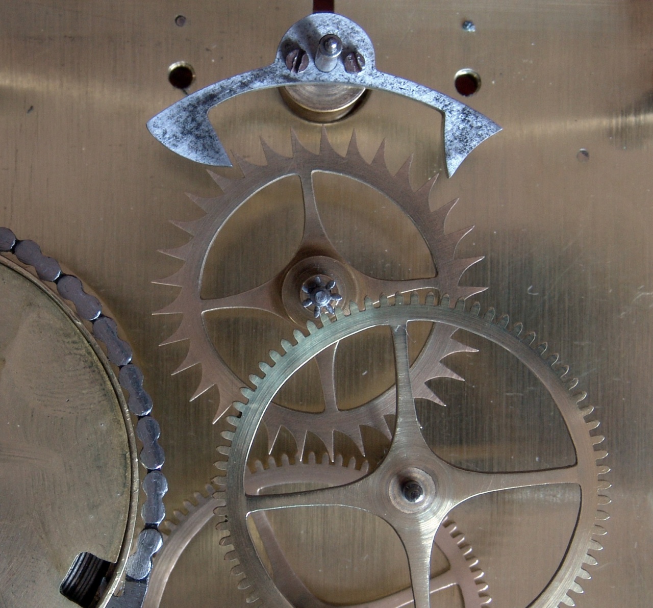

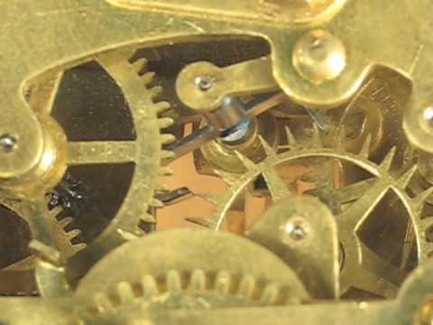

это обычный recoil escapement
http://www.abbeyclock.com/aeb6.html
по русски я не знаю термина, который наиболее лаконично его называет
- ход с отходом назад (recoil это и есть отход назад)
- возвратно-крючковый ход
- шварцвальдский ход
- якорный ход
бывает как с штампованной скобой, так и с цельным якорем, но принцип работы одинаков
недостатики - плохая изохронность, особенно заметно на пружинных часах с коротким маятником (настольные, каминные)
В якорном спусковом механизме колебания маятника в части своего цикла толкают спусковое колесо в обратную сторону. Этот «откат» мешает движению маятника, в результате снижается точность, а реверсы движения шестерни вызывают эффект «мёртвого хода» и создают высокие нагрузки на систему, что приводит к повышенному трению и износу. Основное преимущество спуска Грахама в том, что в нём эти отдачи устранены.

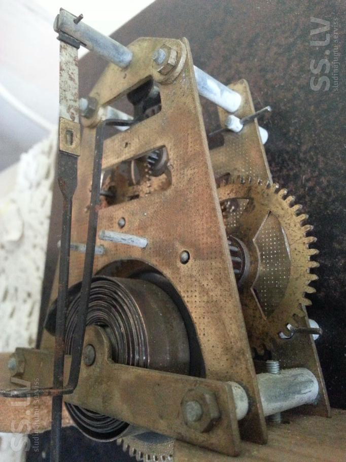

как я разглядел, этот франкенштейн получен путем скрещивания сердобской кукушки и маятниковых ОЧЗ без боя (или час 2 з-д Москва)
