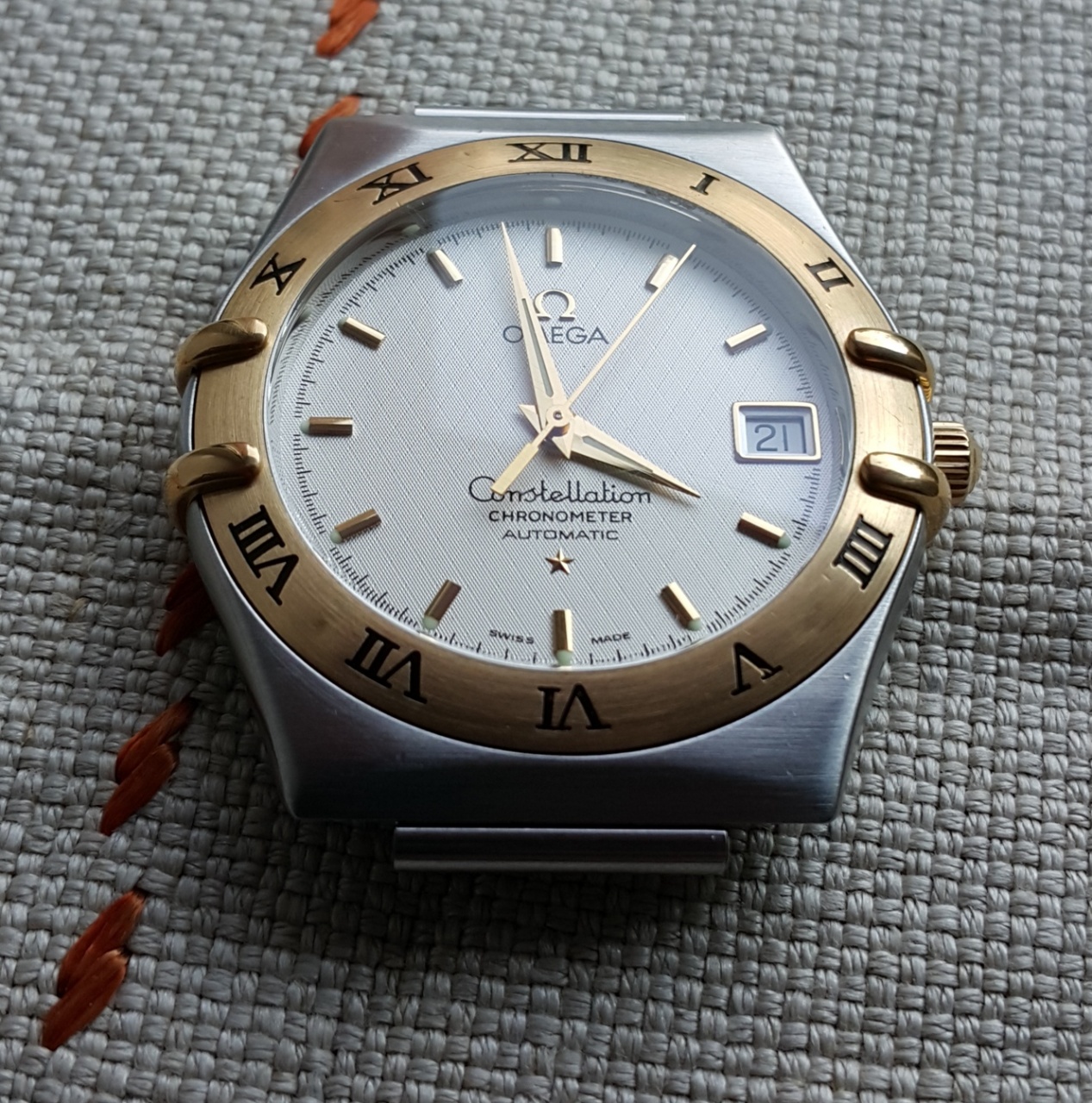

Сообщение от Андрей Крукович Посмотреть сообщение
если не ошибаюсь, то на стекле внутренний антиблик. Короче ерунда это.

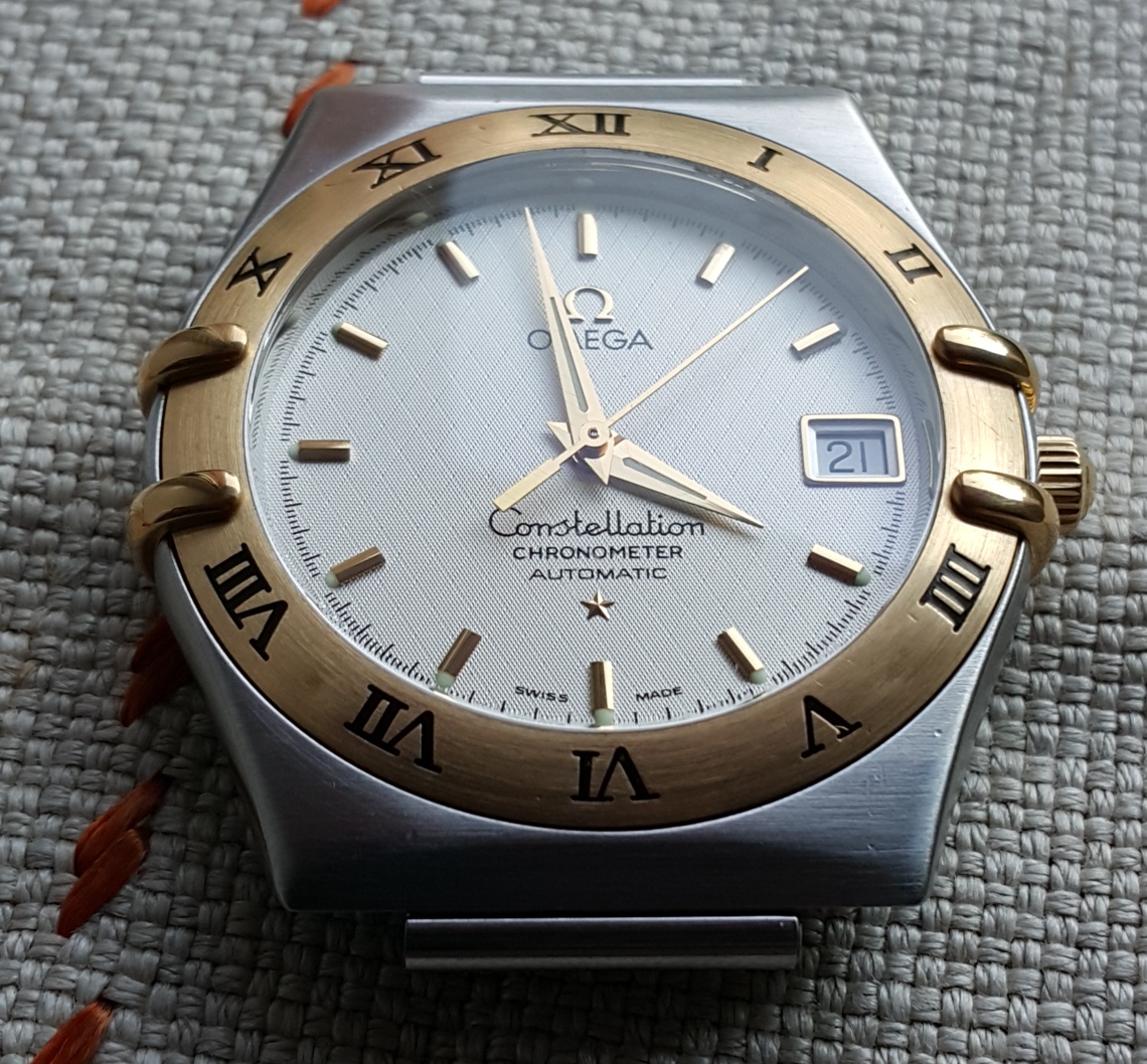

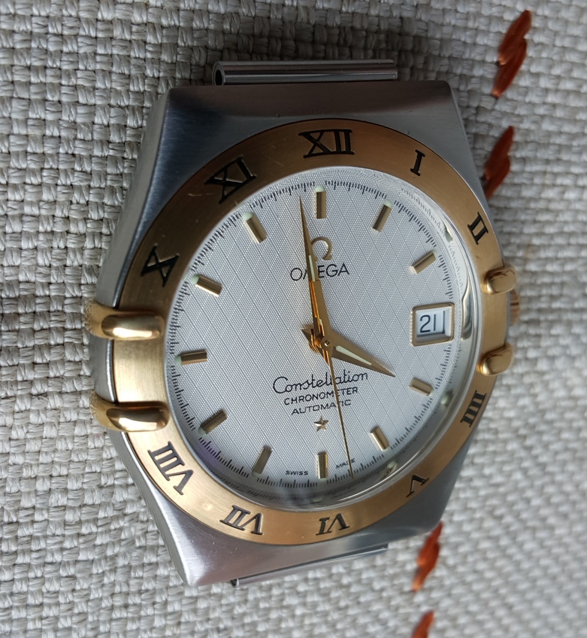

Похоже так, чуть пришлифовал алмазной пастой, чтобы снять кристаллическую структуру скола, и оставил. Кстати, там двусторонний антиблик, внешний я снес со всеми царапинками - стало только лучше. Чем же надо было так сколоть - уникальный случай
Часы собрал, разница с исходником вполне устраивает. Тяжеловато, конечно, без фирменных приспособ, но терпимо, когда ясна конструкция. СПАСИБО.
Браслет на очереди, там шлифовки - каждое звено, по три втулки на звено.
"Он ломает - я чиню, он ломает - я чиню" ©Покровские ворота

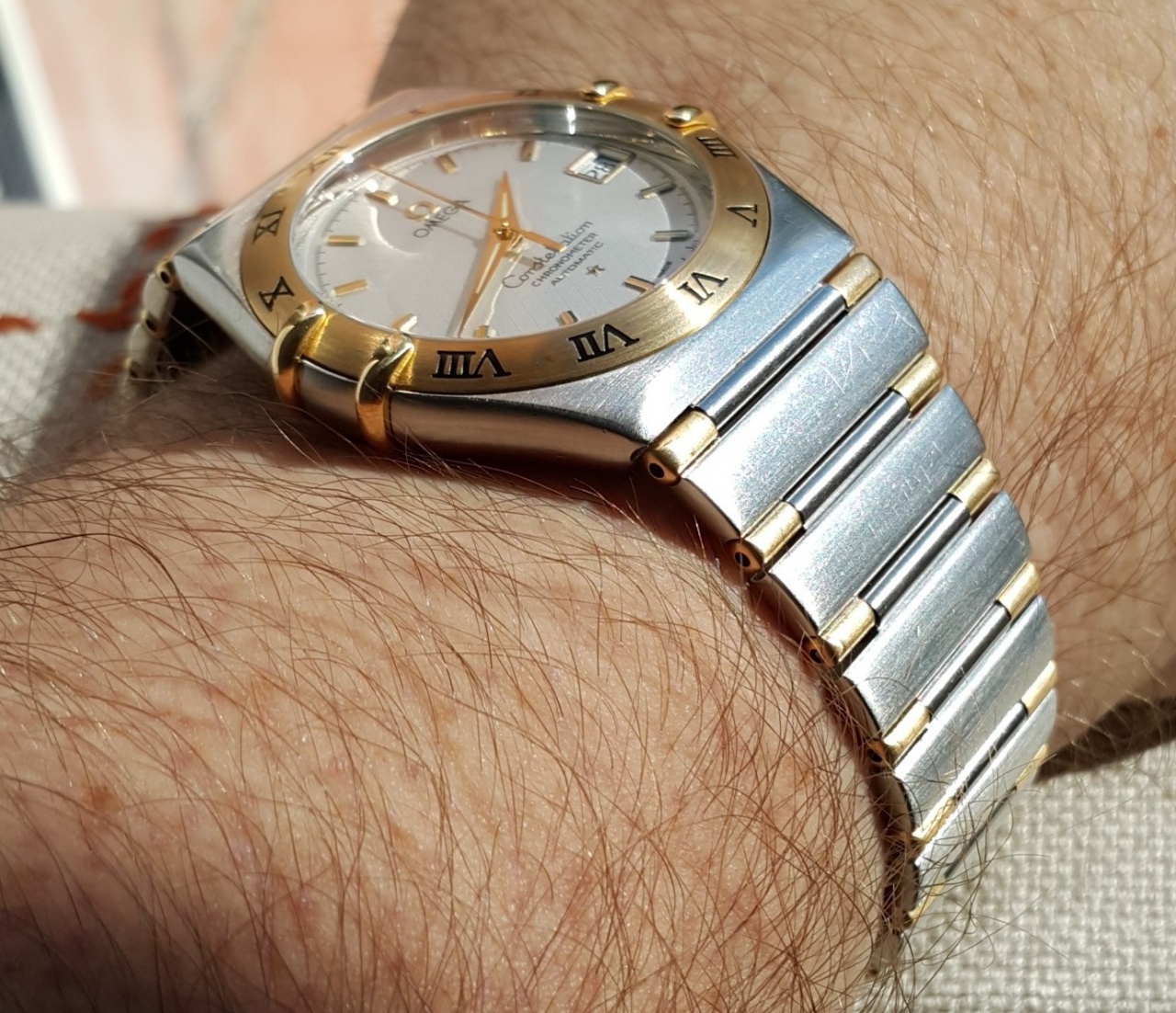

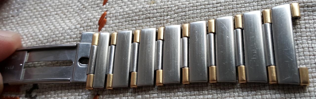

Хорошо, да пока не очень. Внизу два фото сделанные с разных ракурсов. Губка для сатина не снимает металл, а лишь меняет микроструктуру поверхности, в том числе по всему рельефу царапин. Придется шлифовать плоскости позвенно.
Кстати, пока не могу понять, как снимаются золотые втулочки - это бы сильно упростило дело - меняешь их местами на каждом звене - и они встают царапанной стороной к коже Видно, что они покачиваются, но похоже есть какой-то секрет - просто столкнуть их не выходит.

В сообщении №9 есть схема, как складывать браслет при полировке, чтоб не затронуть желтые части.

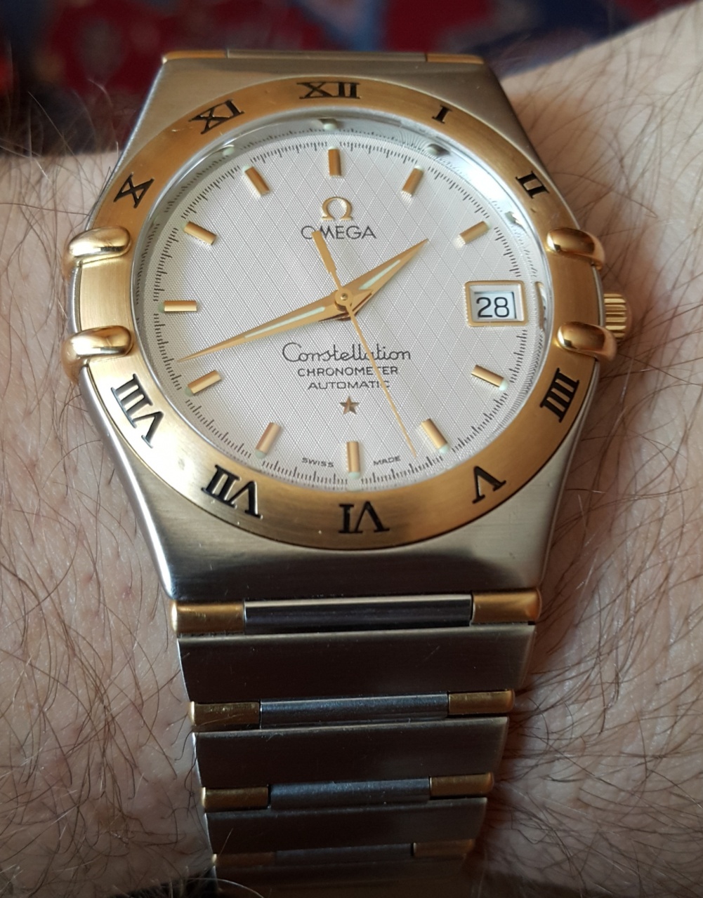

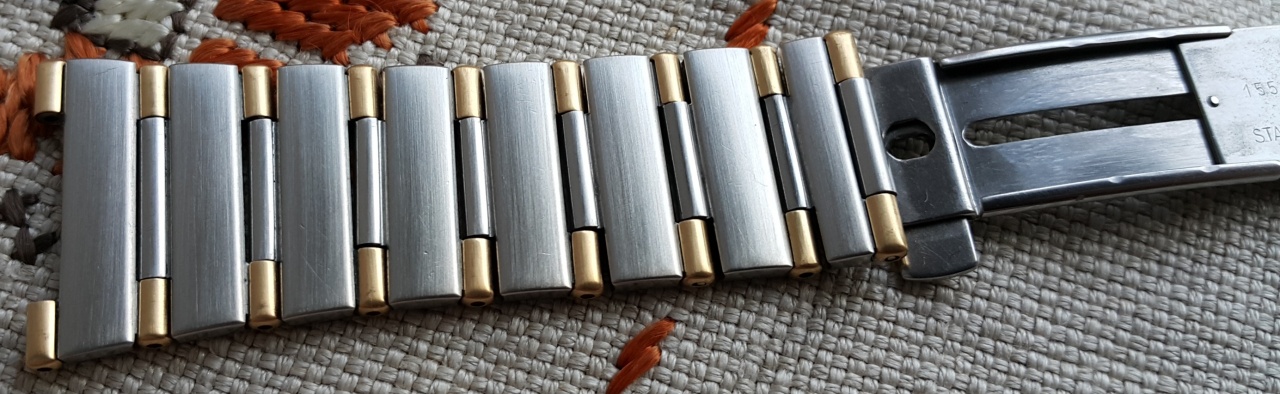

Ну вот как-то так. Дальше выводить бессмысленно, пожалел металл, при мало-мальской носке этот сатин начнет царапаться. На твердую четверку в итоге.

Есть специальная липкая лента, которую наклеивают на ту поверхность, которую нужно оставить нетронутой. Эти ленты разной ширины.
Подбираете нужную ширину ленты, наклеивайте кусочки поперек звеньев и полируете/шлифуете открытую поверхность.

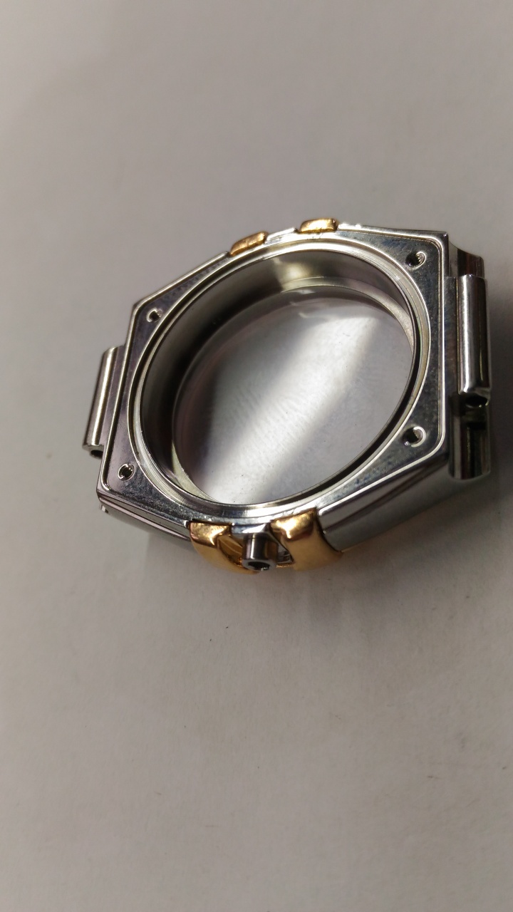

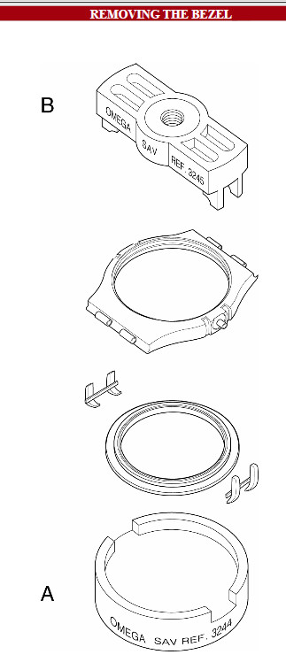

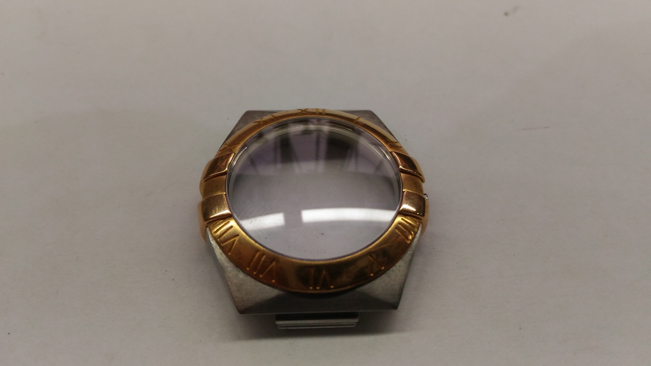

Добрый день. Подскажите, каким образом отделить стальную часть корпуса от золотой. Понимаю, что нужно как-то выдавить золотые скобы(фиксаторы) а вот как? Скажите как это сделать?

Сообщение от Reaper2605 Посмотреть сообщение
Примерно так:
