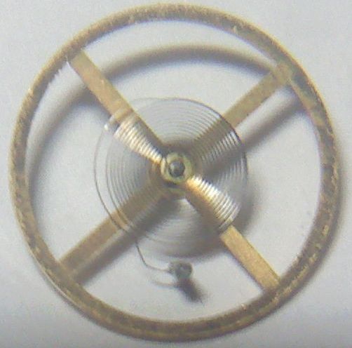

кстати, вот как еще можно было проверить наиболее вероятную причину, если на снятом балансе с волоском, слегка "стряхнуть" (условно), т.е. приподнять волосок за колонку, так чтоб витки разлиплись, и отпустить, то если волосок принял форму концентрических правильных кругов, то скорее свего викти были загрязнены, если снова слиплись, то скорее всего наиболее вероятно намагничение витков(хотя, может быть то и другое одновременно) .
порылся в старых фоткак, вот пример баланс от ракеты, где витки были намагничены. (свободно слипаются при отпускании колонки)
Но в любом случае баланс приходится промывать (порой, когда сильно загрезнен, довольно тщательно), скажем, когда выполняется репасаж, а если залипание осталось, то вероятно причиной является намагничение, но не всегда....
P.S. на предыдущих фотках показывал эксперимент по размагничиванию, уже на размагниченом балансе, взял первое что попалось под руки , просто все что было, уже давно размагнител, а так хотелось добится наглядности (посредством картинкок), поэтому и витки лежат ровно к друг другу( на самой первой фотке)

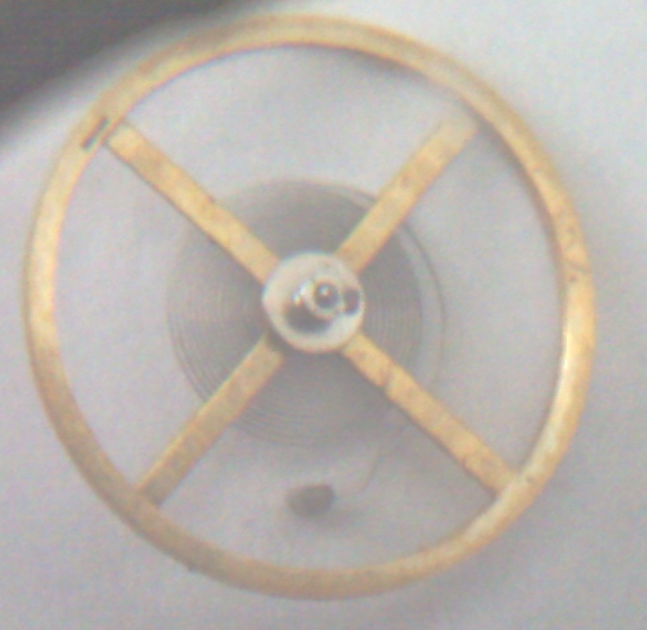

я так понял, что конец волоска вставляется в прорезь колонки и заклеивается (сам если честно, не сталкивался, с тем что в подобной кононке, отваливался конец волоска, ну че все еще впереди), можно попробовать зашелачить, хотя сам никогда не ставил такой опыт, либо вот еще ссылка, на то как можно вклеить волосок в колонку
http://forum.watch.ru/showthread.php...BD%D1%81%D0%B0
На фото ( не совсем правдо удачном), видно как вклеяно
