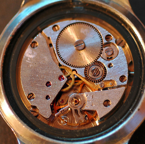

Подскажите пожалуйста.
Часы «Восток» «17 камней» «Сделано в СССР».

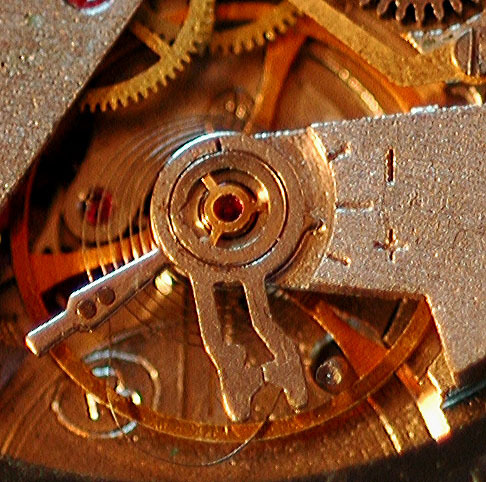

Внешний виток спирали свободно болтается вместе с отломком колонки& Все остальное вроде бы цело.
Нужно менять баланс? Смогу ли я его сейчас найти?
Номер калибра не написан. Я посмотрела в Интернете и предполагаю, что это 2409 или 2414. Так ли это?

Это калибр Восток 2409.
Теоритически можно и этот волосок поправить.
В принципе достать новый баланс не должно составить проблем. Этот калибр выпускался миллионами. У любого мастера должны быть запасы.
Буквально неделю назад на Вернисаже один старый мастер продавал свои запасы по 10 руб. за механизм.
А нерабочие часы с этим калибром можно купить за 50 руб. Главное - надо смотреть, чтобы баланс был цел.

Только обратите внимание какой формы ролик на вашем балансе - с углублением у оси баланса или нет (если смотреть со стороны платины на баланс). В современных востоках на балансе ролик часто без углубления, в старых с углублением. Такие балансы по высоте оси будут отличатся еще. Скорее всего у вас старый баланс, с углублением.

Да, углубление на ролике у оси баланса есть... Спасибо большое за совет! Буду искать старый баланс. А до какого примерно года делали балансы с углублением на ролике? Надо искать только сделанные в СССР?

Спасибо большое за предложение! Дело в том, что эти часы хозяина не имеют, мне их отдали на "растерзание"... А растерзывать мне не хочется, чинить гораздо интереснее. Вот и есть желание найти баланс и попробывать сделать все самой.
Да, а тут еще интересный момент, только что ... Я снимала баланс, чтобы посмотреть есть ли углубление на ролике вокруг оси, а когда установила его на место и проверила, как он колебается, так он это сделал весьма достойно, ну и я слегка завела пружину... В общем часы сейчас идут, а обрывок спирали с отломком колонки лежит сверху на мосту баланса. Наверное, логично было бы закрепить наружный виток, а не искать новый баланс. Или я ошибаюсь?

Ура ! Нашелся добрый человек, который зафиксировал наружный виток спирали и все мне объяснил. При наличии знаний и навыков все оказывается несложно... Обошлись без нового баланса .
