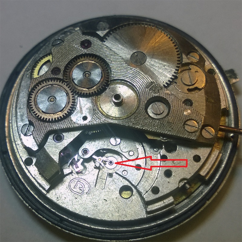

Попался второй Восток 2416 с той же проблемой. Баланс садится роликом на шатон платины и соответственно не работает. Менял бушоны, балансы, а проблема не уходит. Пробовал немного стачивать поверхность шатона, чтоб цапфа достала до камня. Ничего не дало результата. В чем может быть проблема?

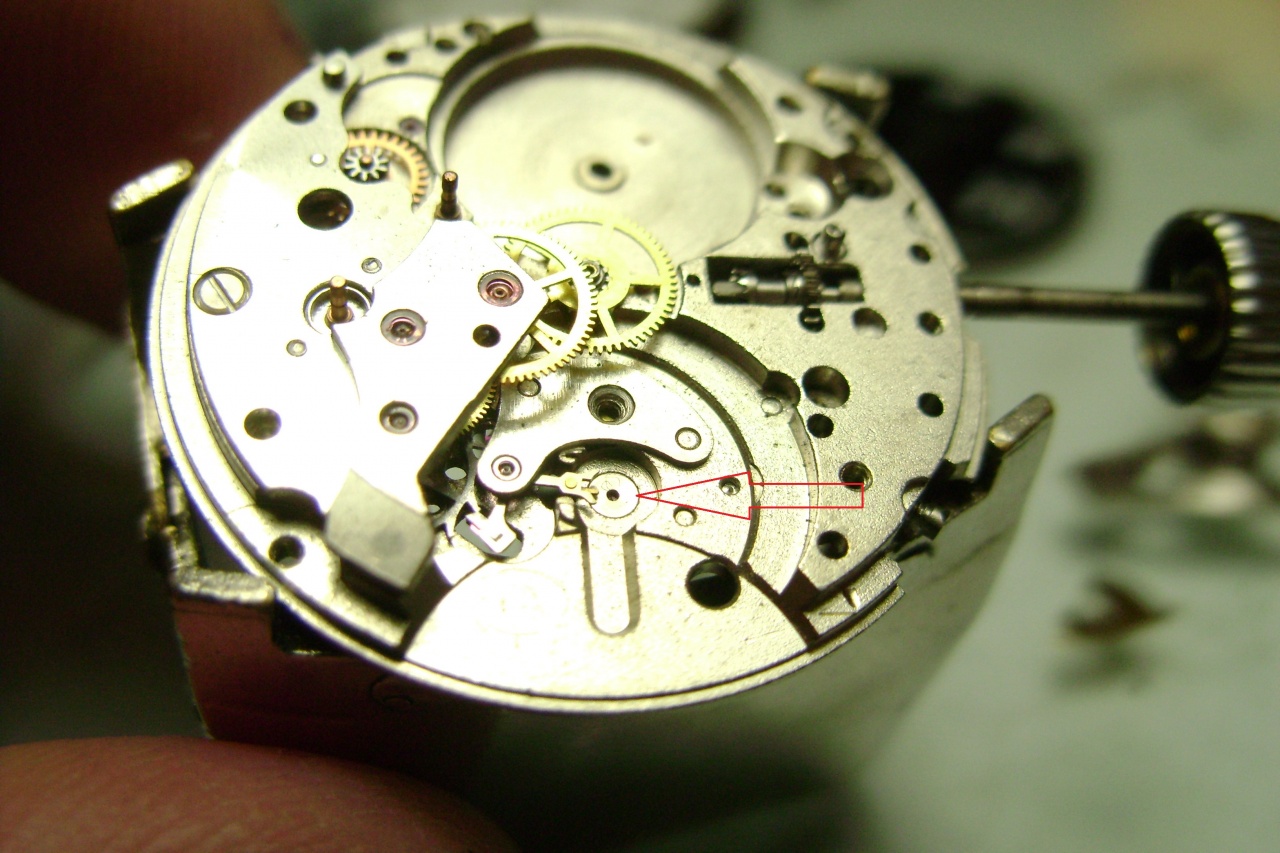

такое впечатление, что имеет место быть несовместимость деталей от ранних и поздних модификаций Востоков 24хх
в ранних 24хх корзина бушона имела бортик, и двойной ролик имел бортик

в поздних бортиков нет

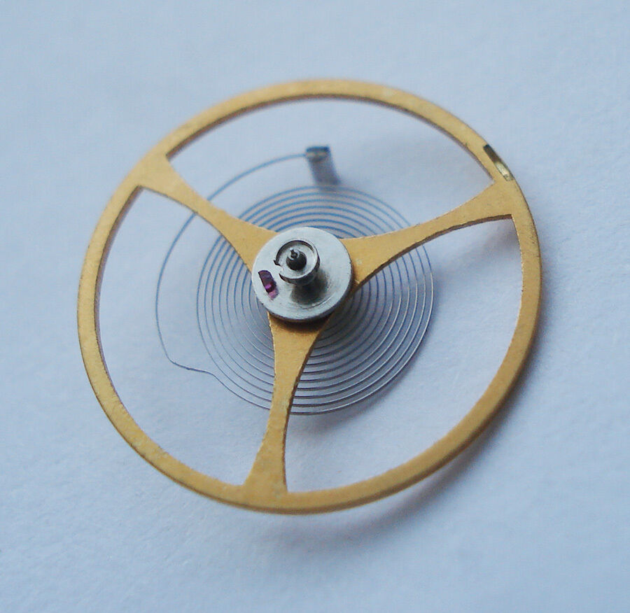

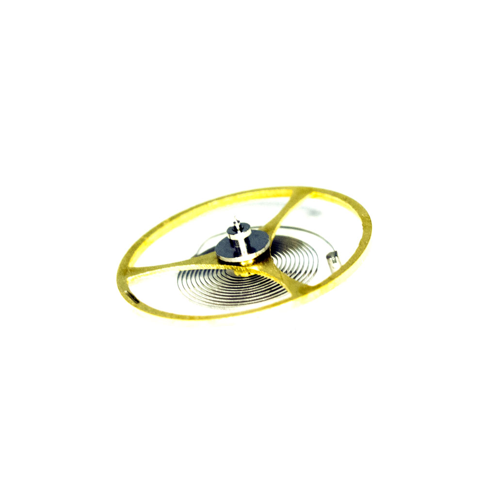

они несовместимы. те что были в СССР и современные.
меня как то даже просили, зная, что еду на ЧЧЗ Восток, привезти от них именно советские балансы.
на заводе сказали, что таких не производим более. только под "поздние" механизмы.
так что ваши выводы верные.

При чем тут бортик , разработчики решили упростить ложе шатона и сделали его не на винту и сложнои формы а просто круглое и на натяг по месту. После этого оказалось что смещаетса посадка шатона по высоте ! Ну и сделали нижнии кончик оси баланса чуть длиннее! Просто упрощение ложа потребовало изменить длинну и все...

Балансы на российские и советские механизмы отличаются длиной оси. Причем это началось не сразу, а в конце 90-х. Зачем это сделали это вопрос к заводу, это их право. Плохо то, что маркировку механизмов не изменили. И это тоже вопрос к заводу, так делать нельзя. По советскому ГОСТу должны были букву в конце сменить, чтобы не было проблем с заказом запчастей.

Всем спасибо за ответы. Я заметил, что проблема именно с российскими уже механизмами. Про бортик на двойном ролике даже не подумал.
