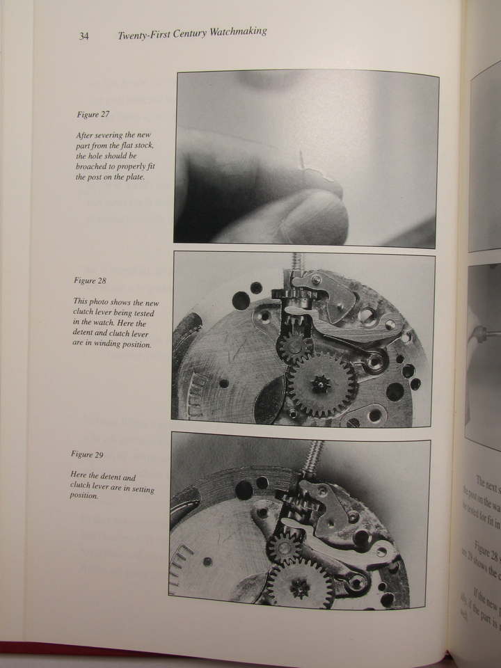

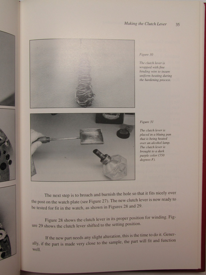

Hugh Sparks описал только основную часть процесса. Конечно, что деталь должна быть подвергнута термической обработке. Весь процесс подробно описан в книге. Посмотрите на нескольких страницах, что я сфотографировал из книги, связанные с изготовлением заводного рычага.
С уважением, Душан
