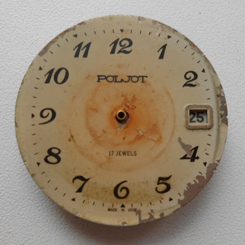

dshuv. рычаг и кнопка на корпусе там просто стоит ведь мех 2628. но не какие функции не выполняют ( т.к диска дни недели под цифером - нет). поставили просто циферблат от 2614 ( предварительно заменив под цифером несколько деталеи т.к ножки у цифер 2614 немного короче ). dmvt1 вам правильно сказал ..котлетка...
ID:	1009301   Нажмите на изображение для увеличения
ID:	1009302   Нажмите на изображение для увеличения
ID:	1009303   Нажмите на изображение для увеличения

Ремонтуар восстанавливается вообще без разборки механизма, достаточно с торца толкнуть переводной рычаг в положение перевода стрелок.

[quote=миша;3075114]dshuv. рычаг и кнопка на корпусе там просто стоит ведь мех 2628. но не какие функции не выполняют. извините написал ерунду ( рычаг и кнопка выполняю функцию перевода числа ). а в остальном все правильно написал.

У-ф-ф...первый раз страшно было лезть..девять часов с учетом параллельной переборки аналогичных часов, один загубленный мех (потерял две календарных пружины), в общем, весело.. Но все заработало..
