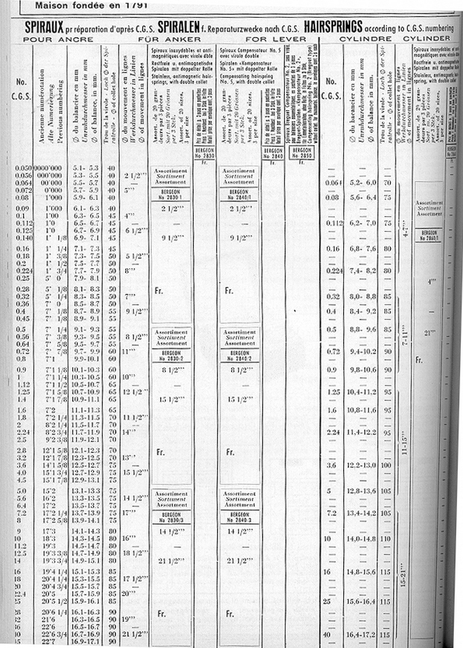

Добрый день, хочу немного оживить тему.
С подбором волоска для баланса анкерных часов понятно. Спасибо. А как быть с цилиндрами? В запасе валяются пара часов разного калибра без имени и роду, с разным диаметром баланса, без волосков и с обломанной одной цапфой. Если с цапфой понятно, ее надо поменять, а для этого нужны "кривые" пуансоны, то вот относительно волоска не понятно. Как его подобрать? Под размер цилиндра? Тогда есть ли стандарты размеров цилиндров?
Сделал несколько замеров:
#1. Баланс диам. 1.35 cm (0.5315'), длина цилиндра 0.397mm (вкл. цапфы)
#2 Баланс диам. 0.965 cm (0.3799'), длина цилиндра 0.35mm (вкл. цапфы)
Заранее благодарен.

В мутных старинных часах иного способа кроме как методом проб и ошибок вариантов нет. Поставили волосок, замерили приблизительный период колебаний и сравнили с ходом за 1-2 часа. Далее вносите коррективы в длину. За 2-3 итерации попадете в диапазон регулировки градусника. Изначально делайте волосок длиннее, укоротить проще, чем нарастить. И не стремитесь сразу же откусывать излишек. Пусть 1-2 см повисят за штифтом. Откусить всегда успеете, когда станет понятно, что ход поймали.
Добрый день, Игорь!
Гадание не является частью отбора, как это уже было предложено.
Да, существует способ для определения (приблизительно) волоска соответствующего размеру колеса баланса.
Для определения требуемого волоска, надо в таблице найти диаметр колеса баланса и подобрать волосок в соответствии с диаметром цилиндра т.е. с диаметром латуной втулки, затем волосок нужно вибрировать для определения точного места его крепления.

Доброе утро,
Нет разницы в принципе при подборке спиралей анкерных часов и цилиндров. Разница в том, что у цилиндров колодка намного большего диаметра чем у анкерных. Потому и есть ограничение - если подбираем спираль для цилиндра, то ищем среди спиралей для цилиндров. Поставить спираль из анкерных на цилиндр возможно, но надо сократить ее с внутренней стороны, чтобы получить нужное свободное место для установки колодки, а это скажется на упругости и нужно иметь в виду.
