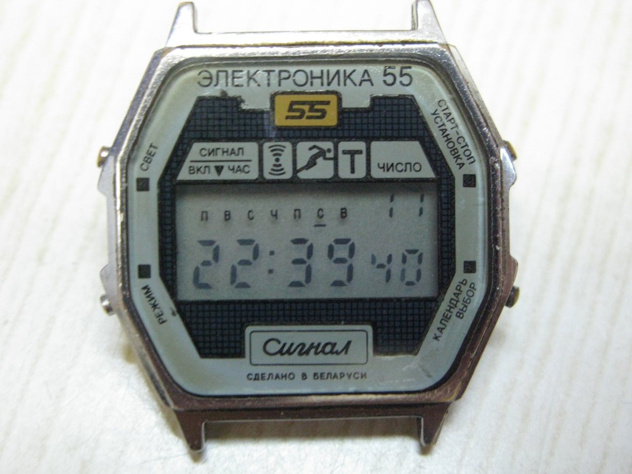

Вот такая 55-ая сегодня попала. Стекломаска целая, дисплей тоже, крышка с пьезиком на месте, даже не поверилось, а когда вставил батарейку и они сразу же пошли, ну тут ваааще. Всё время бы так
Ещё Электроника, но уже сделано в Беларуси.
