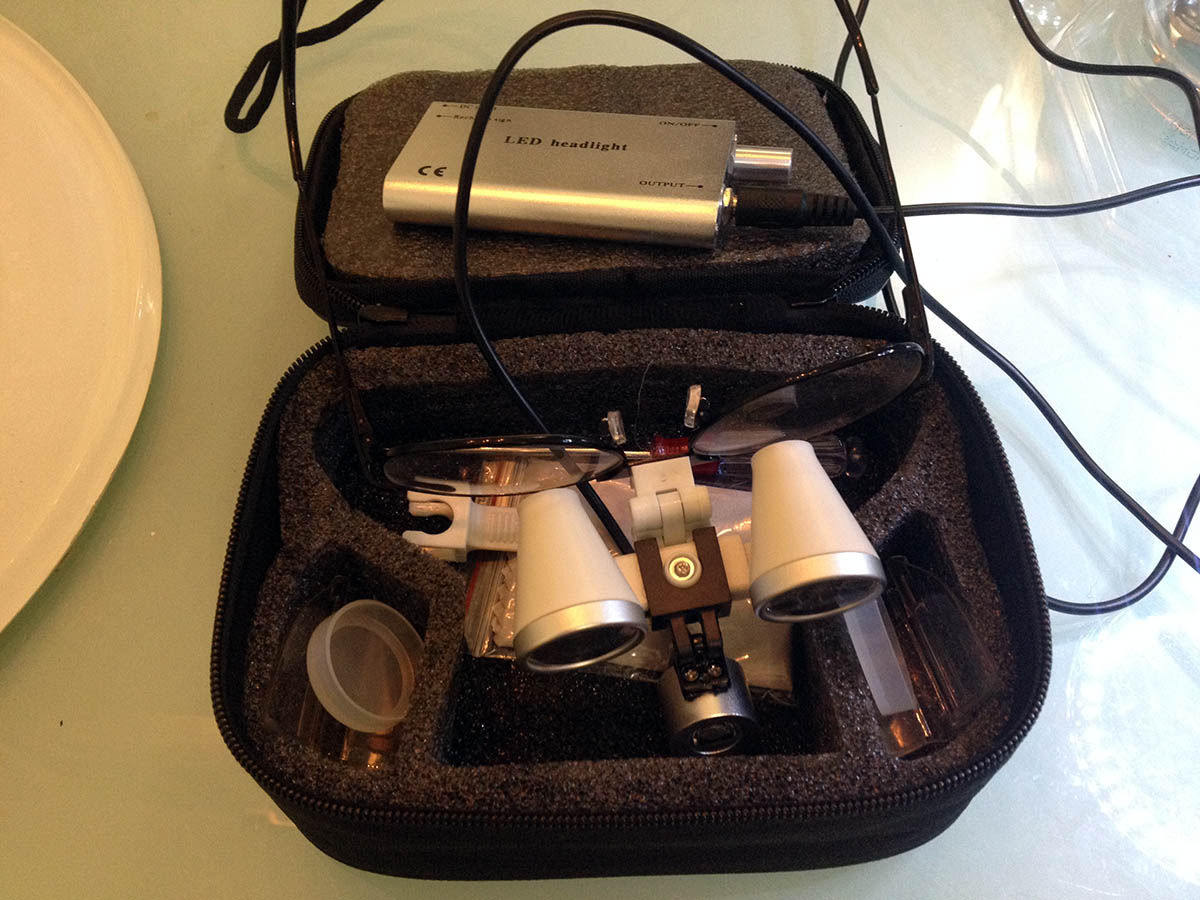

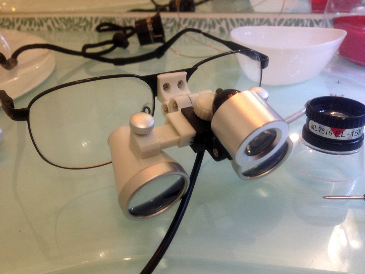

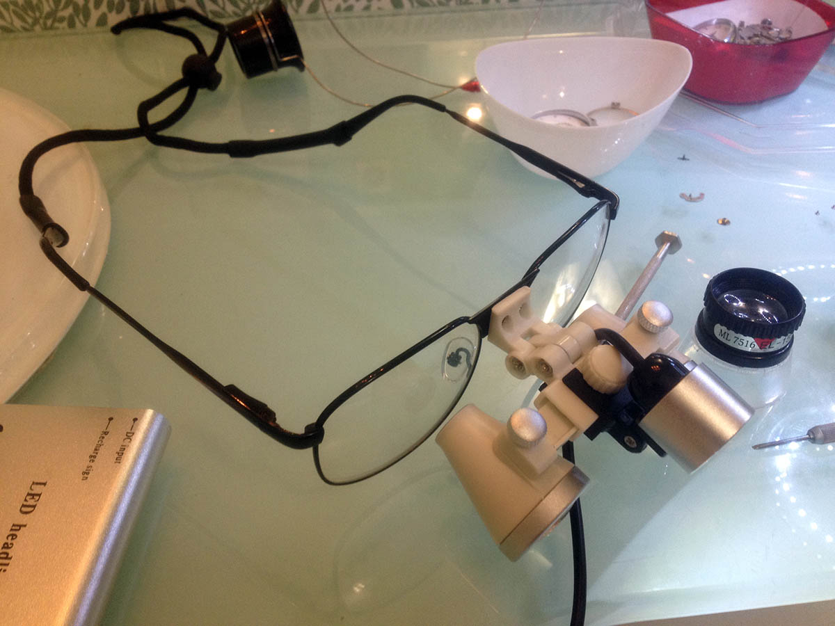

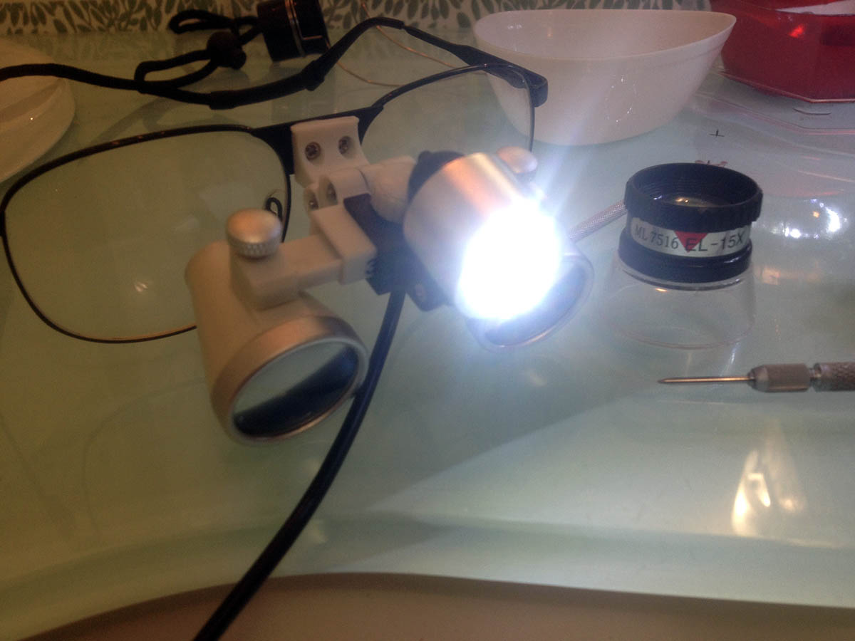

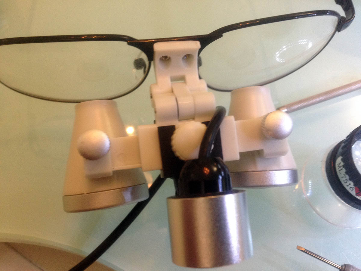

небольшой отчет.
приехала бинокулярка.
сначала решил - продаю, не мое.
потом, разобрался в чем причина.
хочется сгорбиться, наклониться над часами. а тут фокусное расстояние большое - приходится сидеть с прямой спиной. НО ВСЕ ВИДНО!
а кажется, что далеко и видно быть не должно )))
привыкать придется. собрал часы - ангренаж накинул за 3-4 секунды, и спина не болит.
буду привыкать.
а подсветка - хорошая тема, лампу не нужно настольную подстраивать все время, и не мешает.
единственное - китайцы в своем репертуаре - шнур к лампе такой толстый и тяжелый - придется перепаивать.
