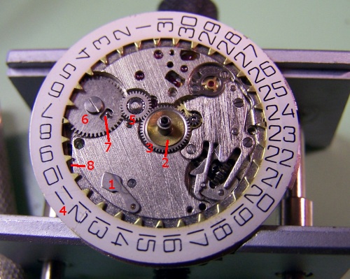

сначала ставится собачка (правильно - фиксатор календарного диска), далее ставится мост календаря, а потом уже пружинка заводится в прорезь в мосту

спасибо, Дима за четкий и понятный (как всегда) ответ.
пружинка ставится именно в том направлении, как она лежит, правильно?

Да. Сгибом к оси фиксатора.

Пружину фиксатора календаря надо вставлять после установки моста. В прорезь в мосту все прекрасно устанавливается. Дело секунд. А если установить сразу вместе с рычагом фиксатора, то получите секс сравнимый с календарем Славы 2428. Пружина будет все время слетать.
