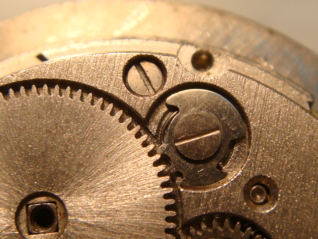

вот фото:

Похоже что собачка изношена до предела.

у нас есть другая собачка от донора, она не изношена, но тоже не держит

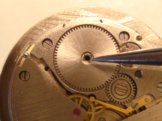

Точно посадить на грань вала ,барабанное колесо, удерживать его пинцетом на грани вала барабана и закрутить плотно винт .
Это конструктивная особенность этой модели .Затем только,проверять как работает собачка и нужно ли укоротить пружинку .

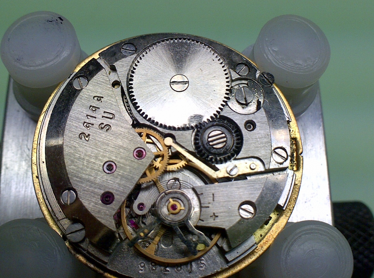

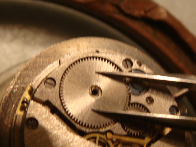

На фото видно что барабанное колесо должно точно сидеть на грани вала барабана ,причем там всегда большой люфт между мостом и колесом ,пусть жена внимательно посмотрит в эту точку ,как сидит колесо на валу ,а пружинка собачки там длинная с большим выходом отогнутого конца ,подгибать и укорачивать ее не нужно
