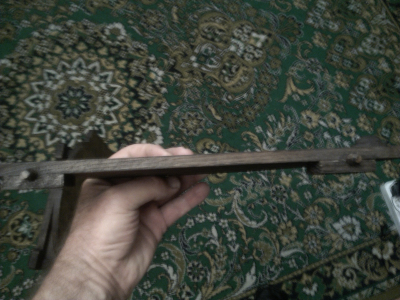

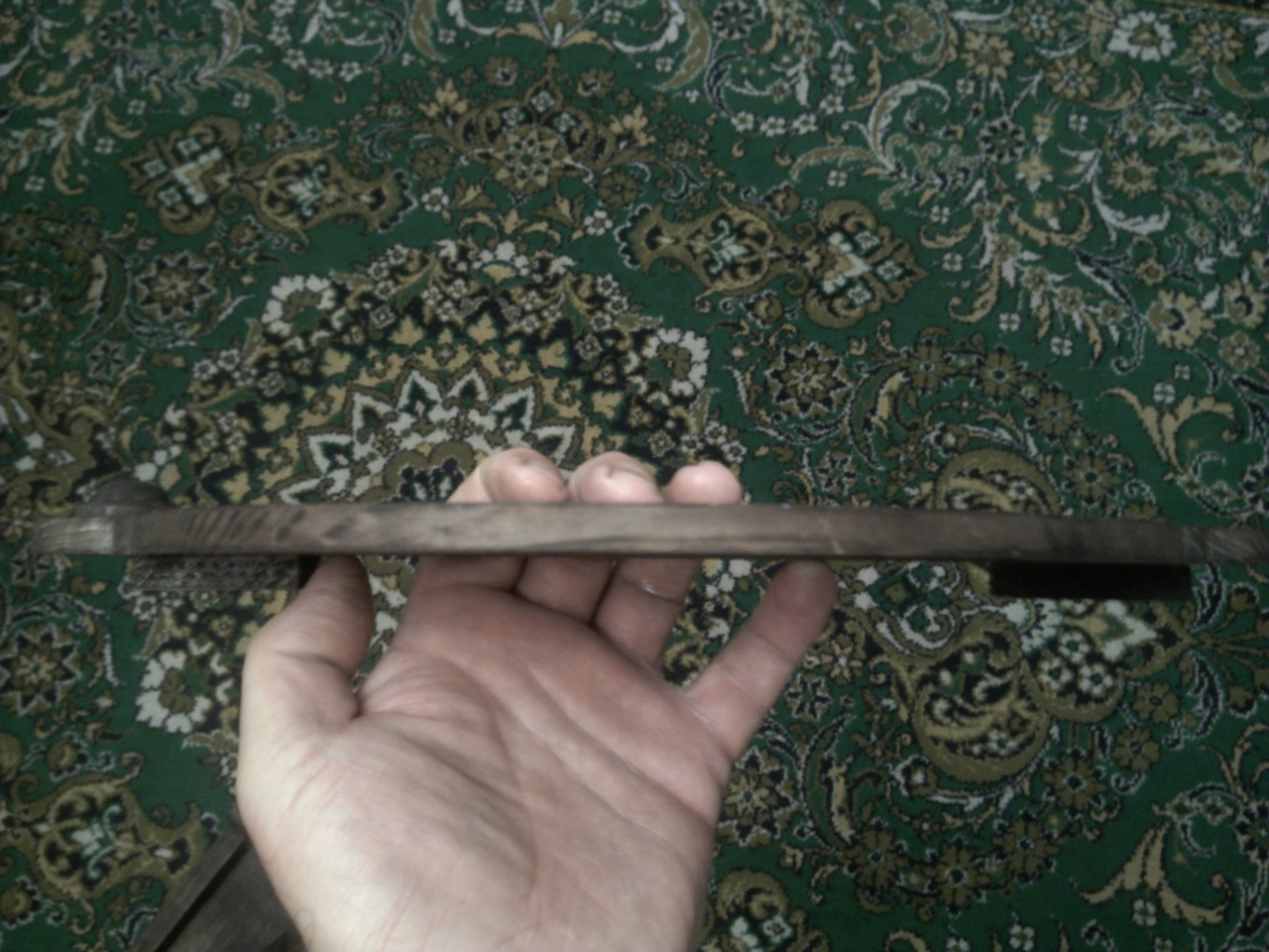

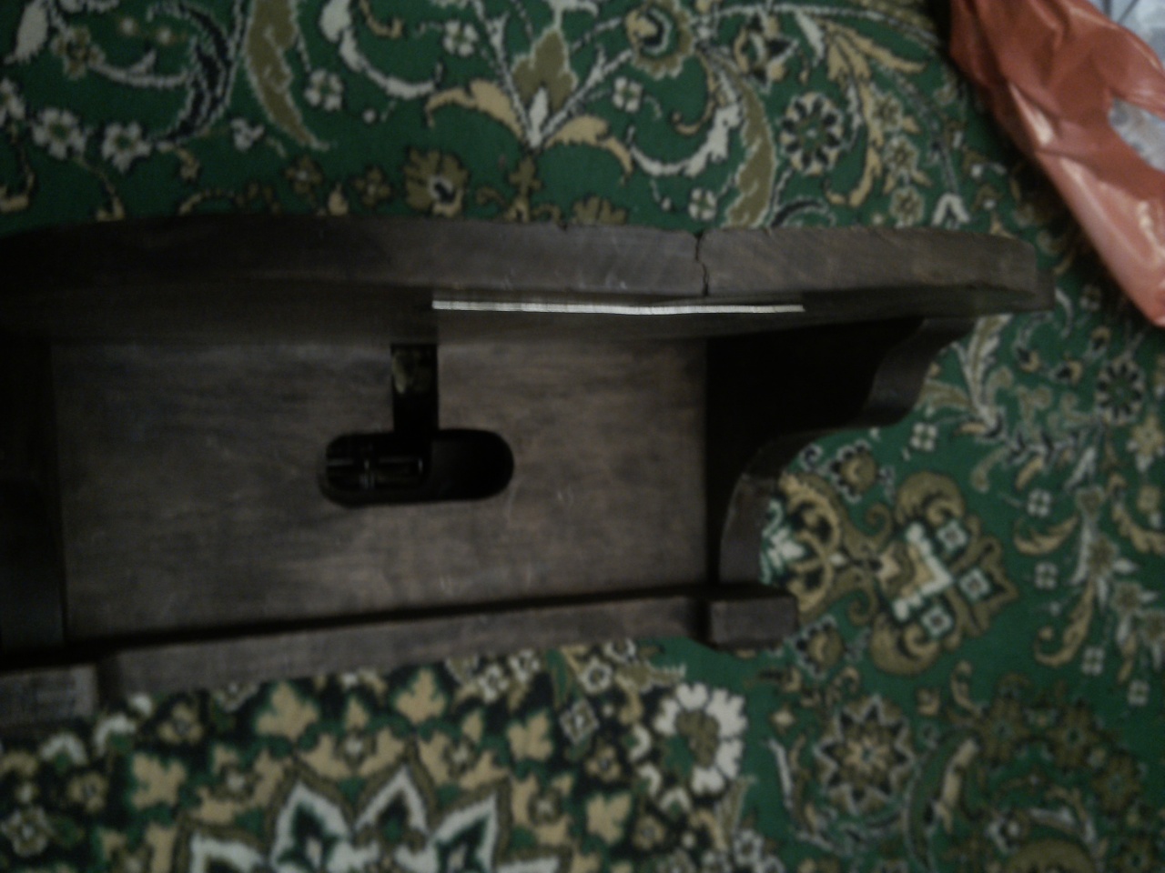

Корона точно не родная, по логике она должна быть шпонирована ёлочкой, и крепление к корпусу не то

Спасибо всем принявшим участие в обсуждении. Посылаю ещё несколько фото короны и низа корпуса для уточнения. И ещё, часы эти позавчера привезли из Чехии.
С уважением Олег Давидович.

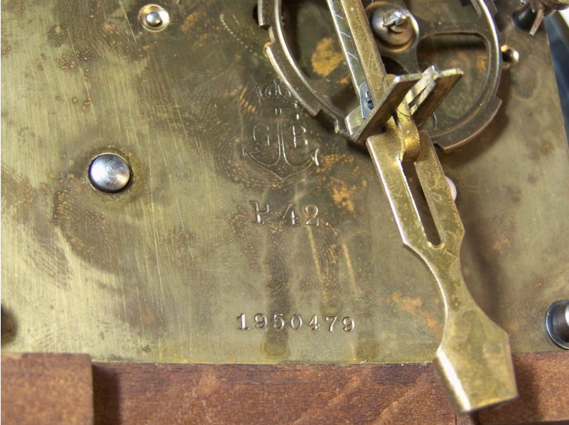

Оказывается, что такое же сочетание мех. GB (Silesia) и гонга Kraft-Behrens встречается не первый раз.
Встречается не просто не первый раз, а достаточно часто, чтобы предполагать, что механизмы Gustav Becker (Silesia) изначально могли комплектоваться в отдельных корпусах с гонгом Kraft-Behrens. Олег Давидович, это сообщение в первую очередь для Вас, имеющего похожие часы с открытым маятником с таким же сочетанием механизма GB и гонга:
