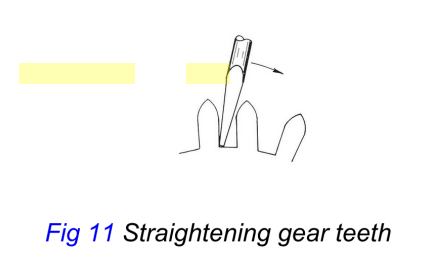

Есть риск сломать зуб. Тогда без тягомотной врезки не обойтись.
Часовщики практикуют стачивание пострадавшего зуба.

Спасибо всем за участие. Попробую прояснить ситуацию своими словами, прошу прощения за незнание терминов. На барабане зубья не погнуты у своего основания. как деревья на ветру. Погнута вершина зуба, причем только на части длины - от 1/3 до половины длины зуба. Планирую подточить подогнутые части вершинок. Понимаю, что зацепление будет не всей поверхностью зуба, а только половиной его (но это - как минимум). Надеюсь - без фатальных последствий.

Зацепление зуба идёт по эвольвенте. Если Вы сточите только, "как бы" замятые, чуть погнутые ...части вершинок..то ничего страшного не произойдёт. Часы будут ходить.

3. поправил помятые зубья на барабане боя. Инструмент - пилочка для ногтей с "алмазным" напылением - ни один надфиль не помещался между зубьями;
