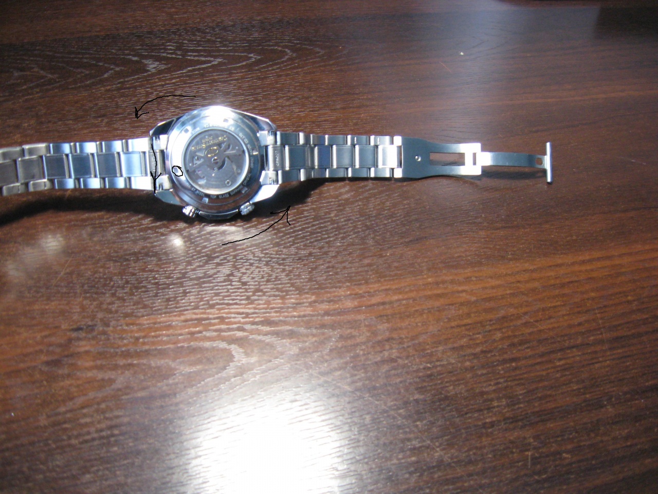

Не знаю, важно или нет, вот в этой точке при движении ротора против часовой стрелки наблюдается сильное запинание. Причем я даже бы сказал, что тут целый сектор, довольно большой, примерно 30-40 градусов. Этот сектор, при потряхивании, ротор проходит в три четыре приема(как бы ступеньки.)

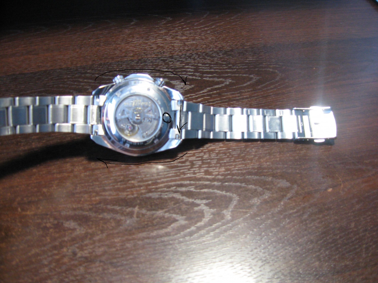

На втором фото, при движении ротора по часовой стрелке примерно в том же месте также ротор запинается при плавном повороте часов, правда этот участок меньше, около 10 градусов и проходит он его при меньшей тряске.

Когда вы это проверяли, то часы вращались полностью в вертикальной плоскости?

Часы пробовал вращать и строго в вертикальной плоскости и под наклоном, имитируя обычный процесс носки. Ротор под своей массой, если вращать плавно, эти сектора не проходит. Только, если его разогнать или потрясти часы. На рисунках часы стоят почти вертикально, а ротор заклинен, и под своей массой не опускается, даже если часы плавно повертеть.

В вертикальной плоскости помех для вращения по идее не должно быть. В наклонной ступор бывает в имеющихся у меня ориентах и сейках, подозреваю что из-за биения вала, преодолеть которое в некоторых случаях не хватает массы груза автоподзавода. Вам следует обратиться к продавцу за заменой часов или возвратом средств. Так как носить всё равно не сможете, будут разряжаться, конкретно вашей активности не хватает для этого конкретно экземпляра часов.
