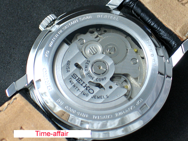

Хотелось бы еще про 4R** от Seiko.
если речь про 4r35, то это то же самое, только пружина другая (41 ч резерв), 4r36 - с днем недели
если 4r15 - так понимаю доработка 7s26 (тоже нет ручного завода и хака) с запасом хода 50ч
http://www.seikowatches.com/support/...7S26_35_36.pdf

[QUOTEесли речь про 4r35, то это то же самое, только пружина другая (41 ч резерв), 4r36 - с днем недели
если 4r15 - так понимаю доработка 7s26 (тоже нет ручного завода и хака) с запасом хода 50ч][/quote]
В 4R** есть хак и есть ручной завод, кроме этого храповое колесо уже поставлено на камни. Конечно все мехи 7S**, 6R**, 4R** на одной базе. 7S** не имеют хака и ручного завода. 4R** и 6R** имеют хак и ручной завод.
В связи с этим вопрос о различиях 4R** и 6R**. Если будет возможность просветите, пожалуйста.

Сообщение от Андрей Ф Посмотреть сообщение
4r15 не имеет ручного завода, храповое колесо на винте, запас хода 50ч
4r35/36 имеет ручной завод и хак, храповое колесо на камнях, запас хода 41ч
