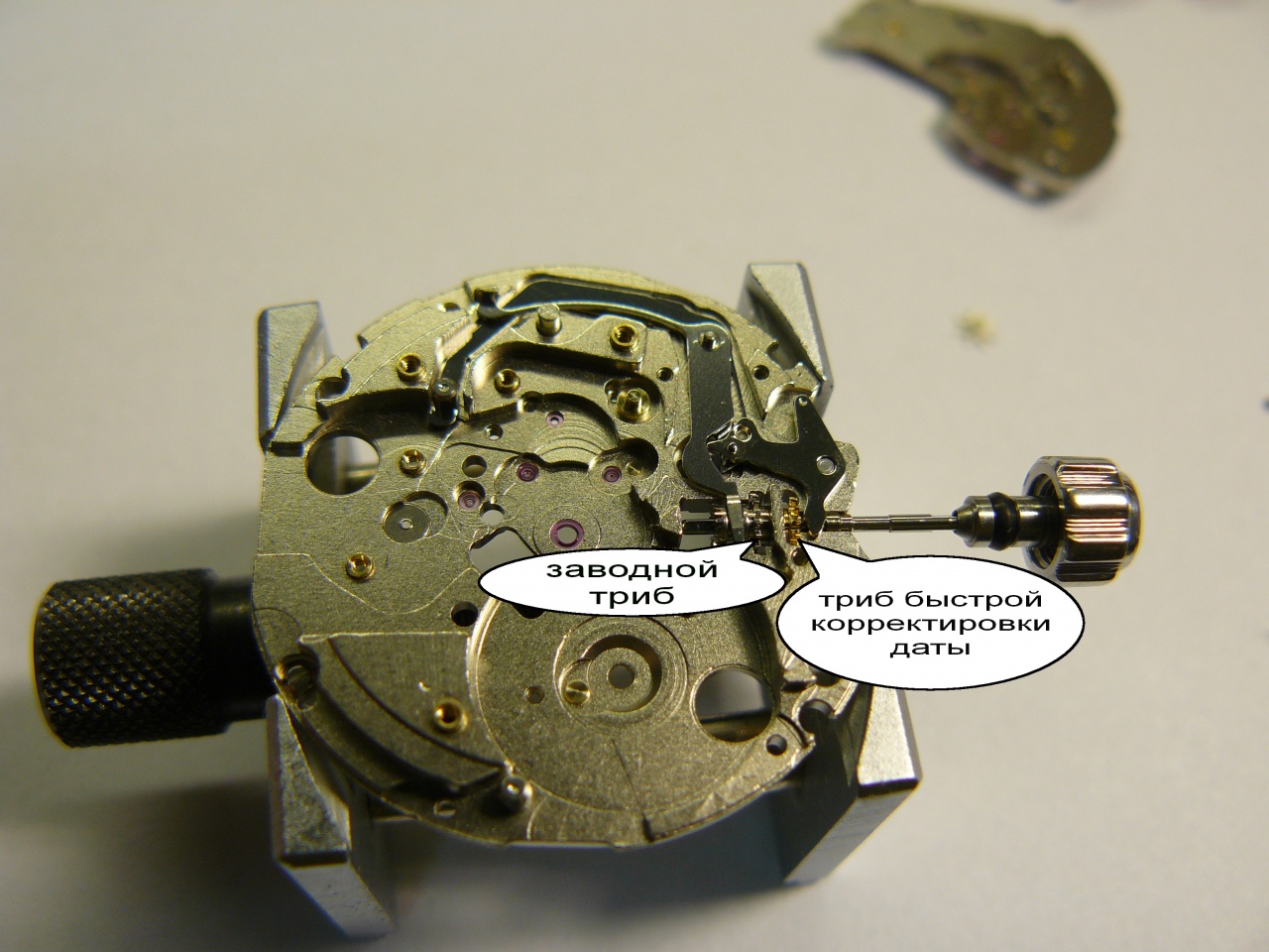

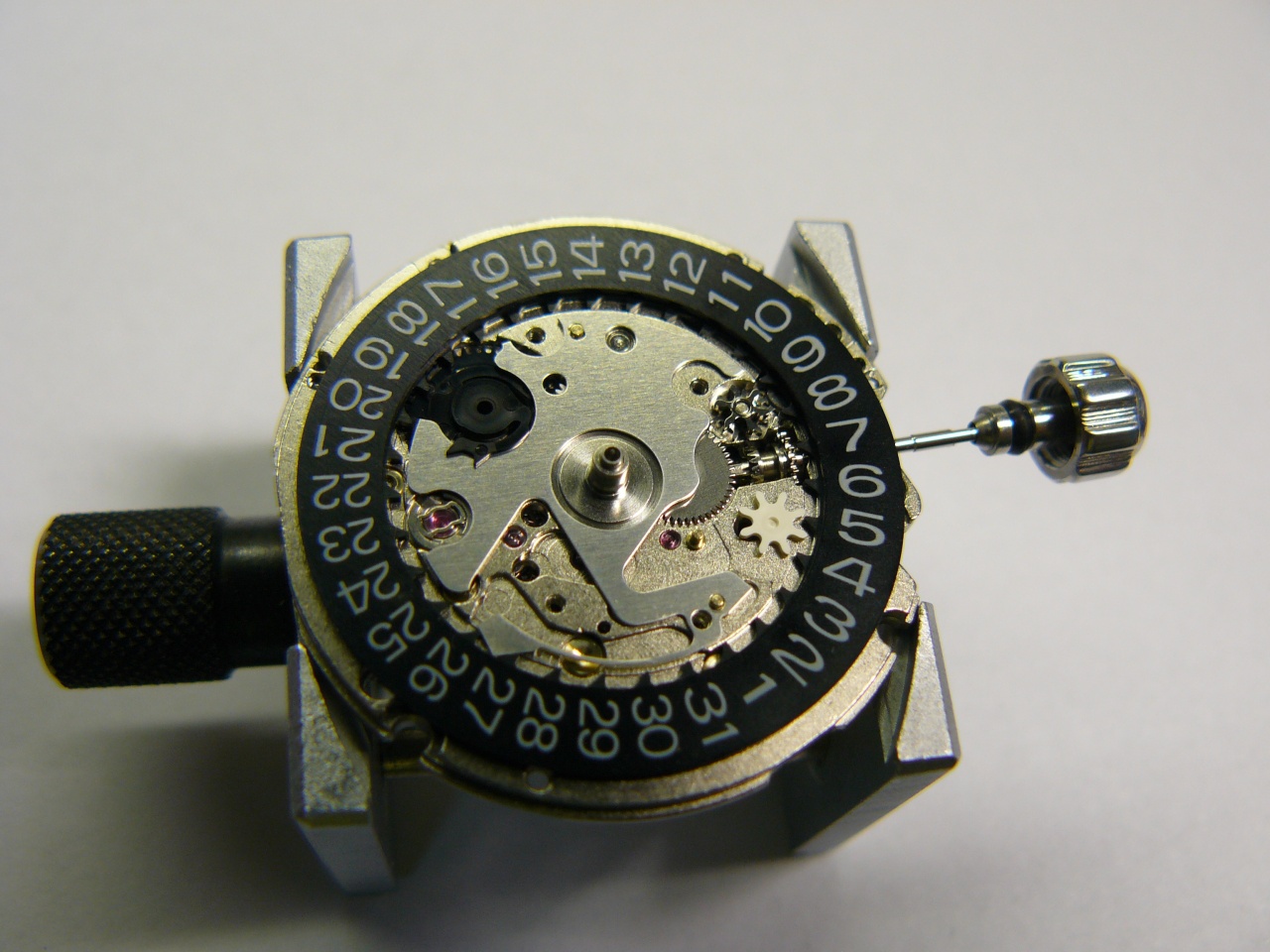

главными конструктивными отличиями 6R15 от 7S26 является наличие ручного завода и стопсекунды, также внедрение ручного завода в механизм, который изначально проектировался без него, значительно усложнило систему быстрой корректировки даты

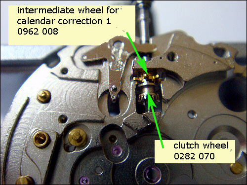

на фото 7S26 виден желтый триб на заводном валу (intermediate wheel for calendar correction), который служит для быстрого перевода даты
Вложение 695465
в 6R15 на этом месте стоит заводной триб (для ручного завода), а триб корректировки даты расположен выше
Вложение 695466

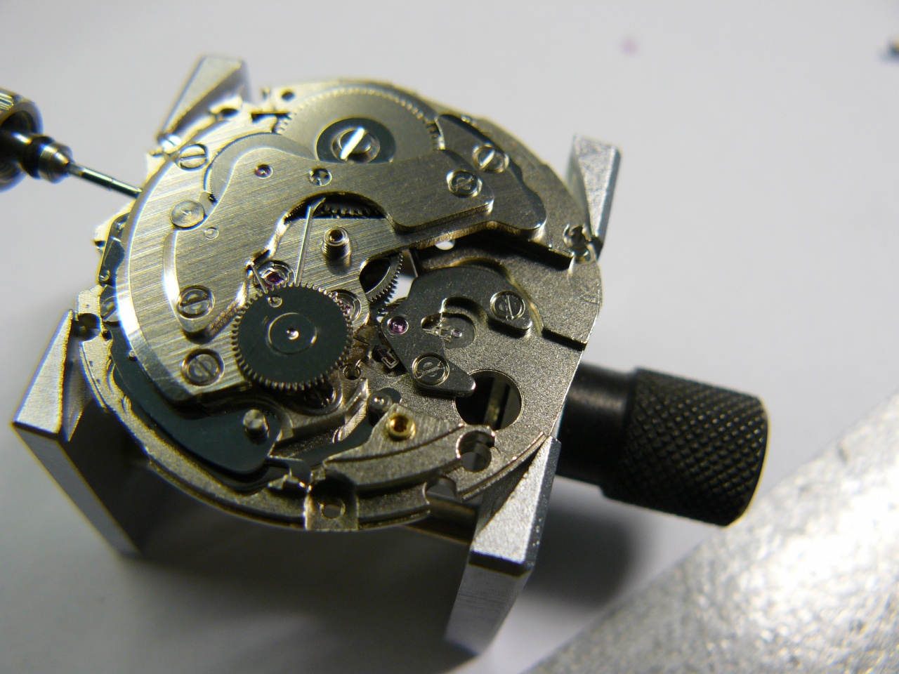

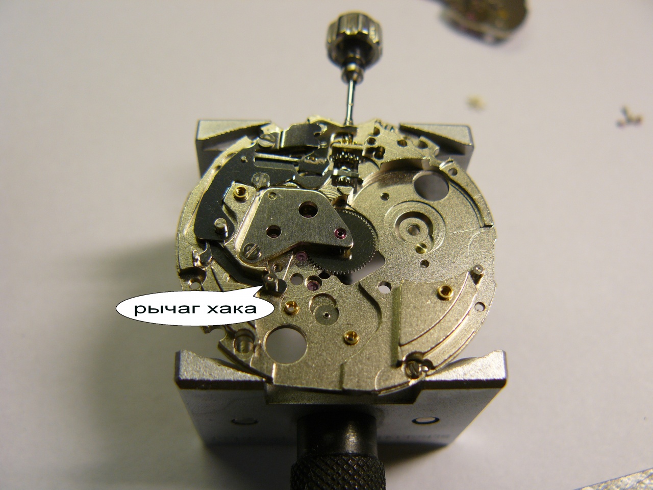

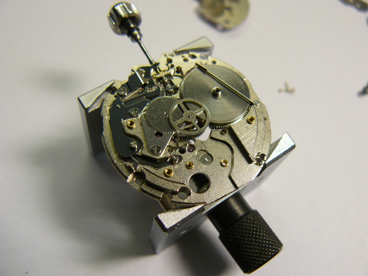

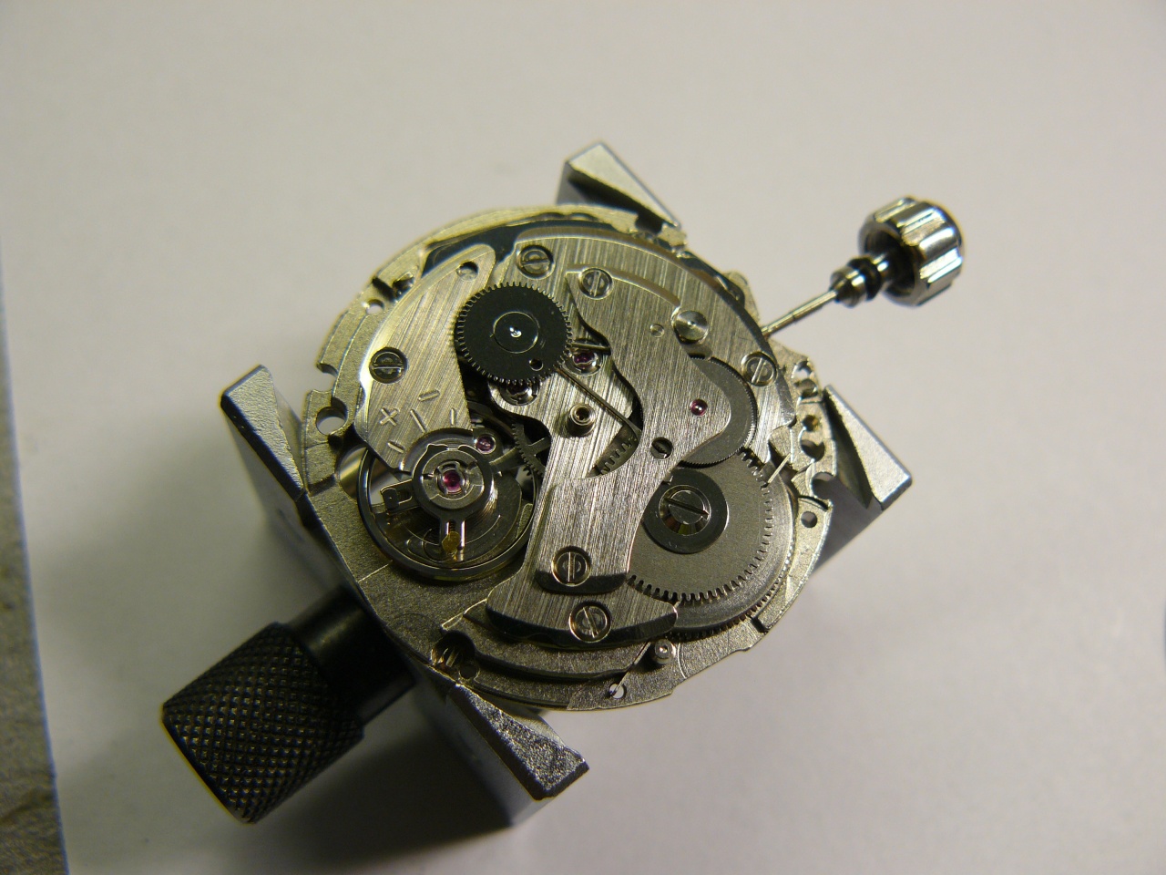

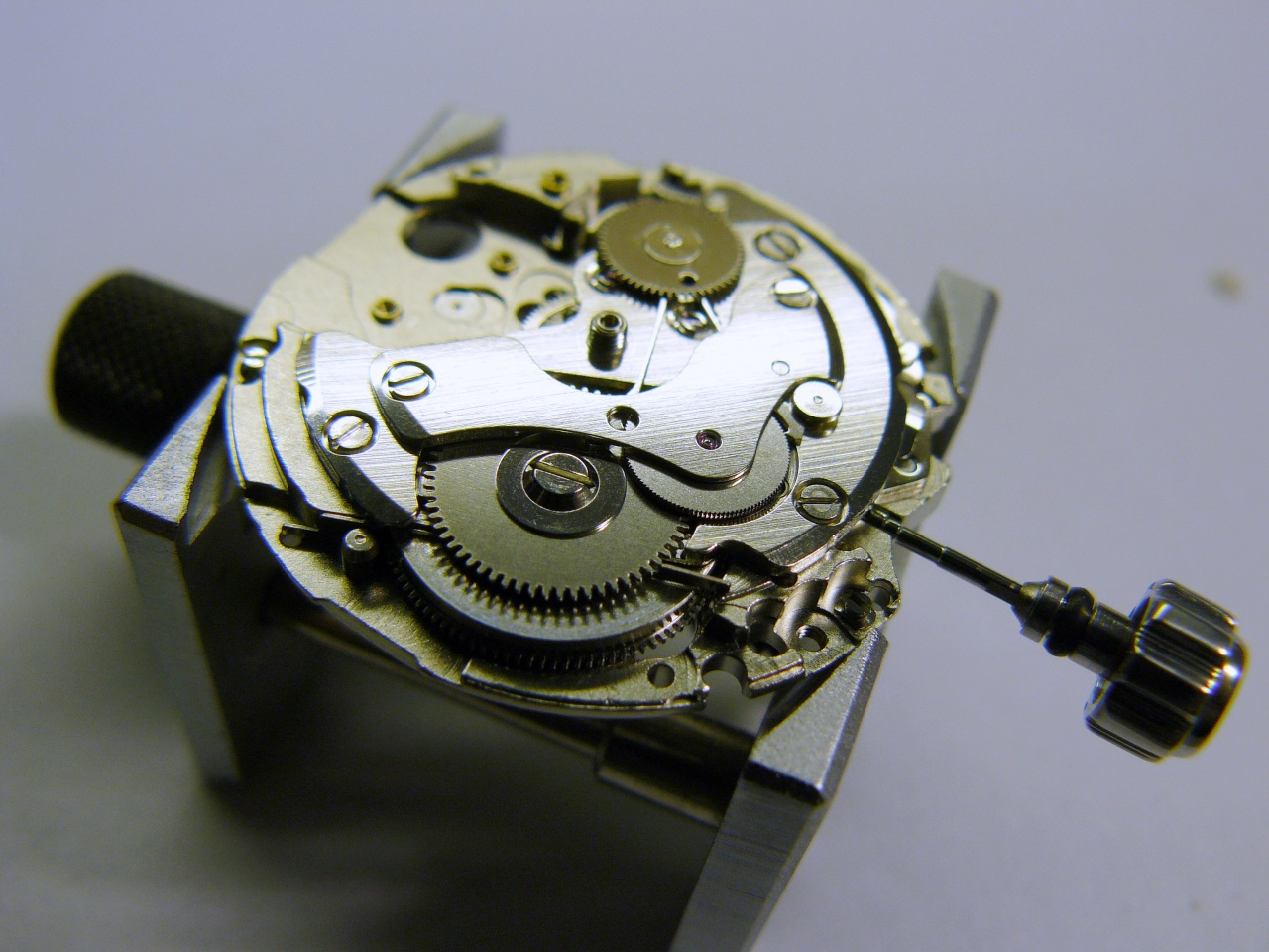

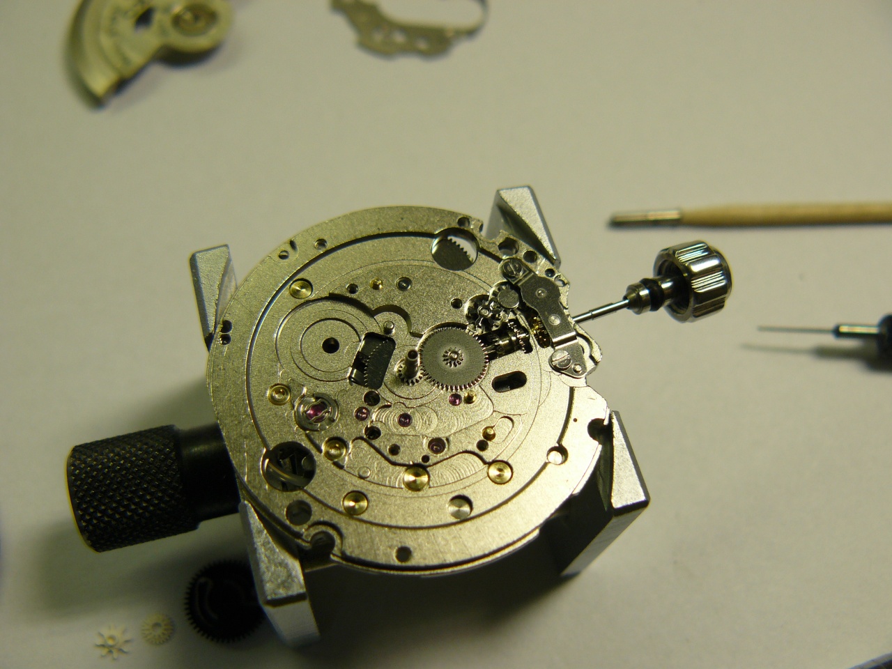

здесь виден рычаг хака, центральное минутное колесо накрыто мостом, который крепится к платине только одним винтом, расположенным с самого края, не очень технически красиво как по мне...второго винтика что ли жалко было? ох уж эти экономные японцы...
Вложение 695470

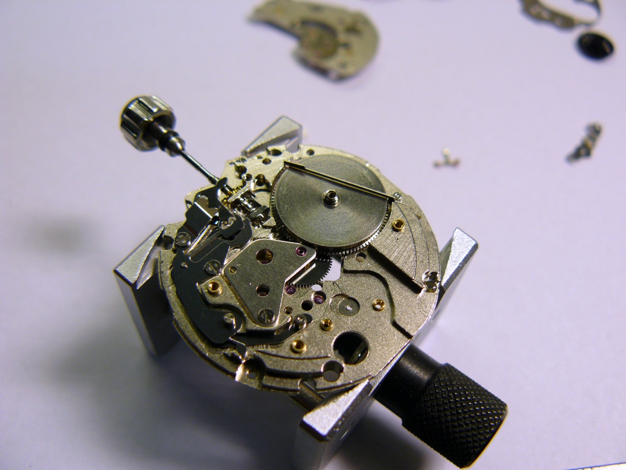

установлен барабан
Вложение 695471

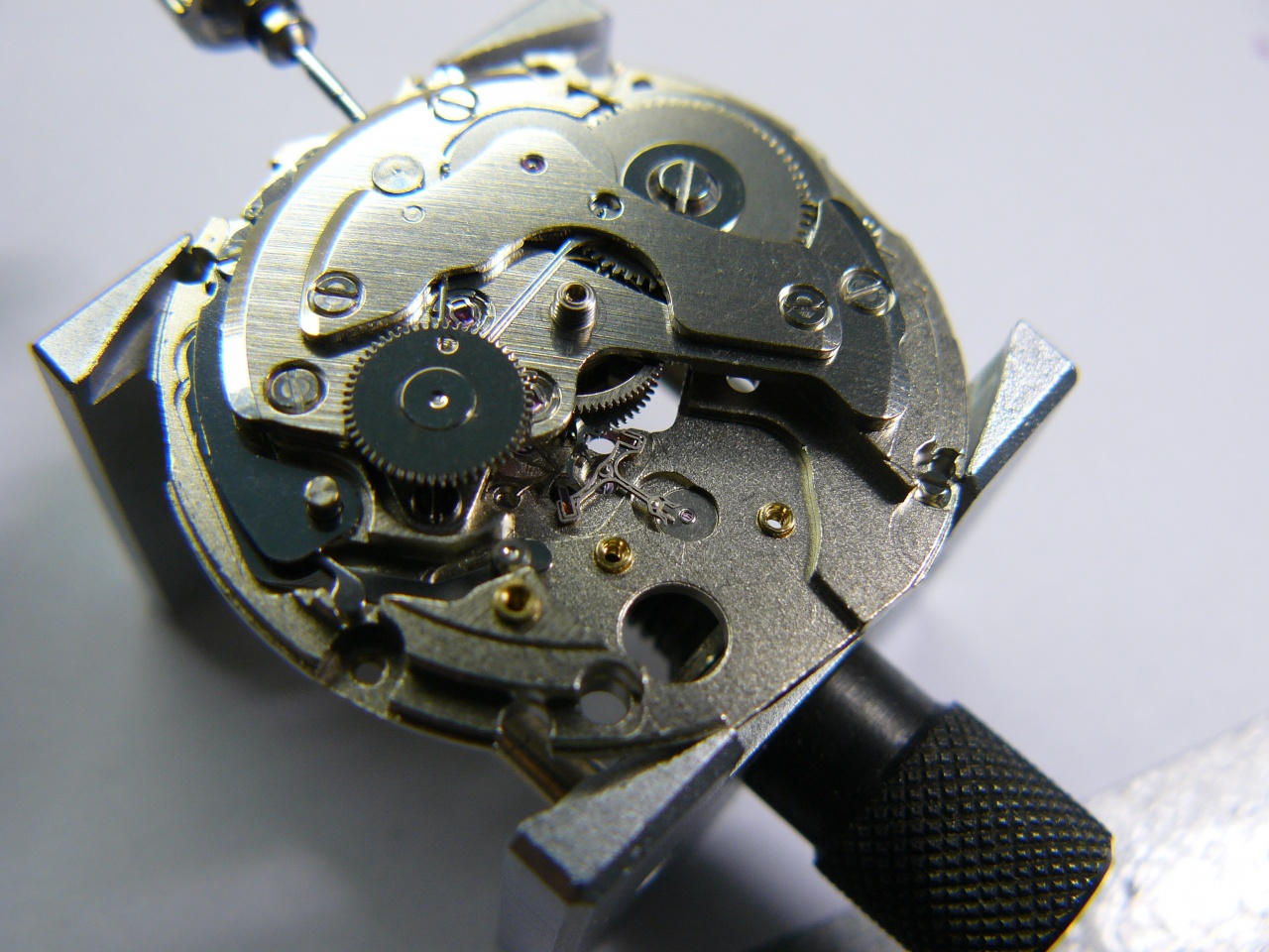

установлены колеса ангренажа
Вложение 695472

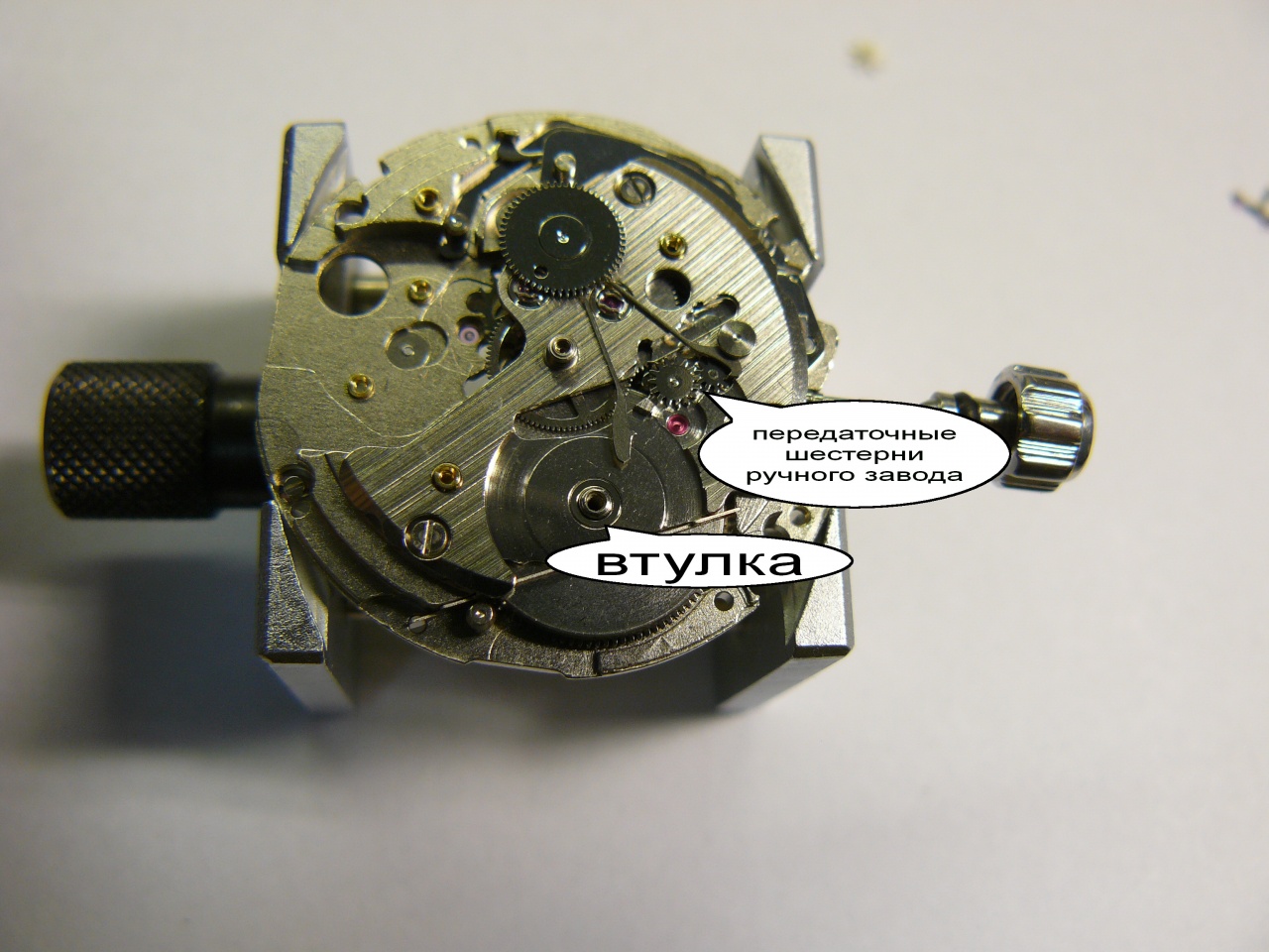

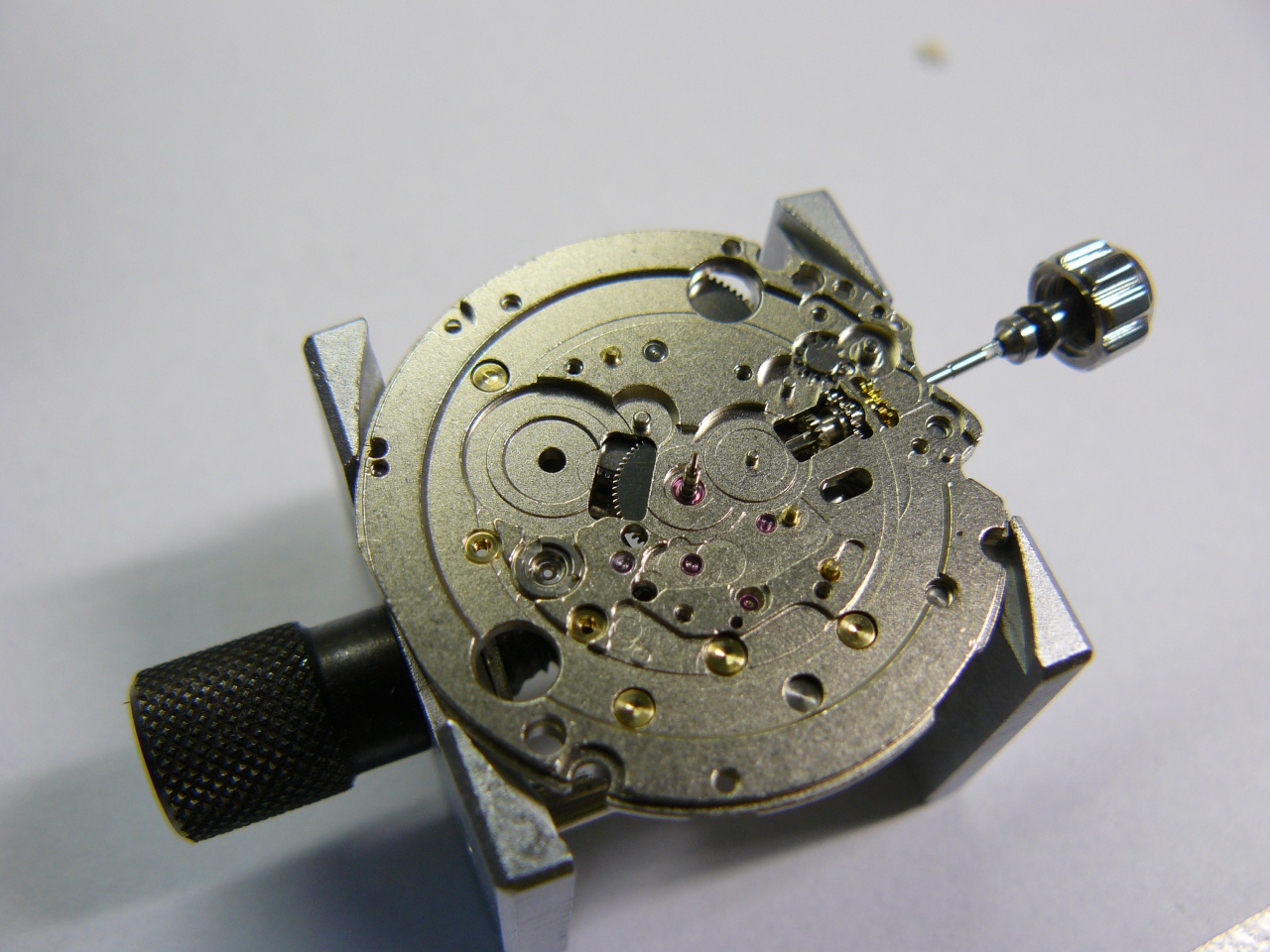

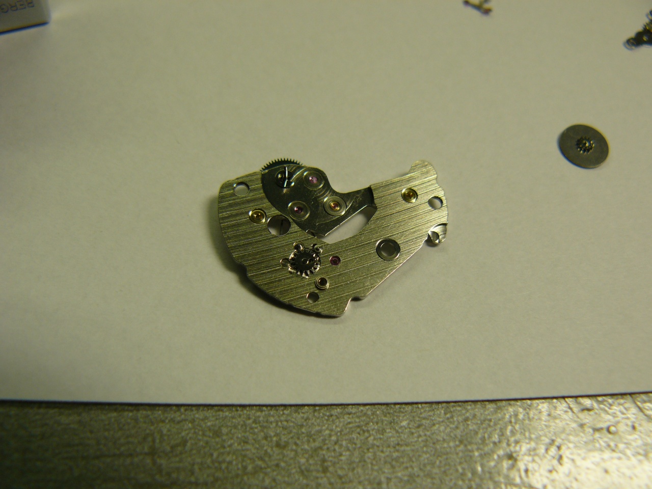

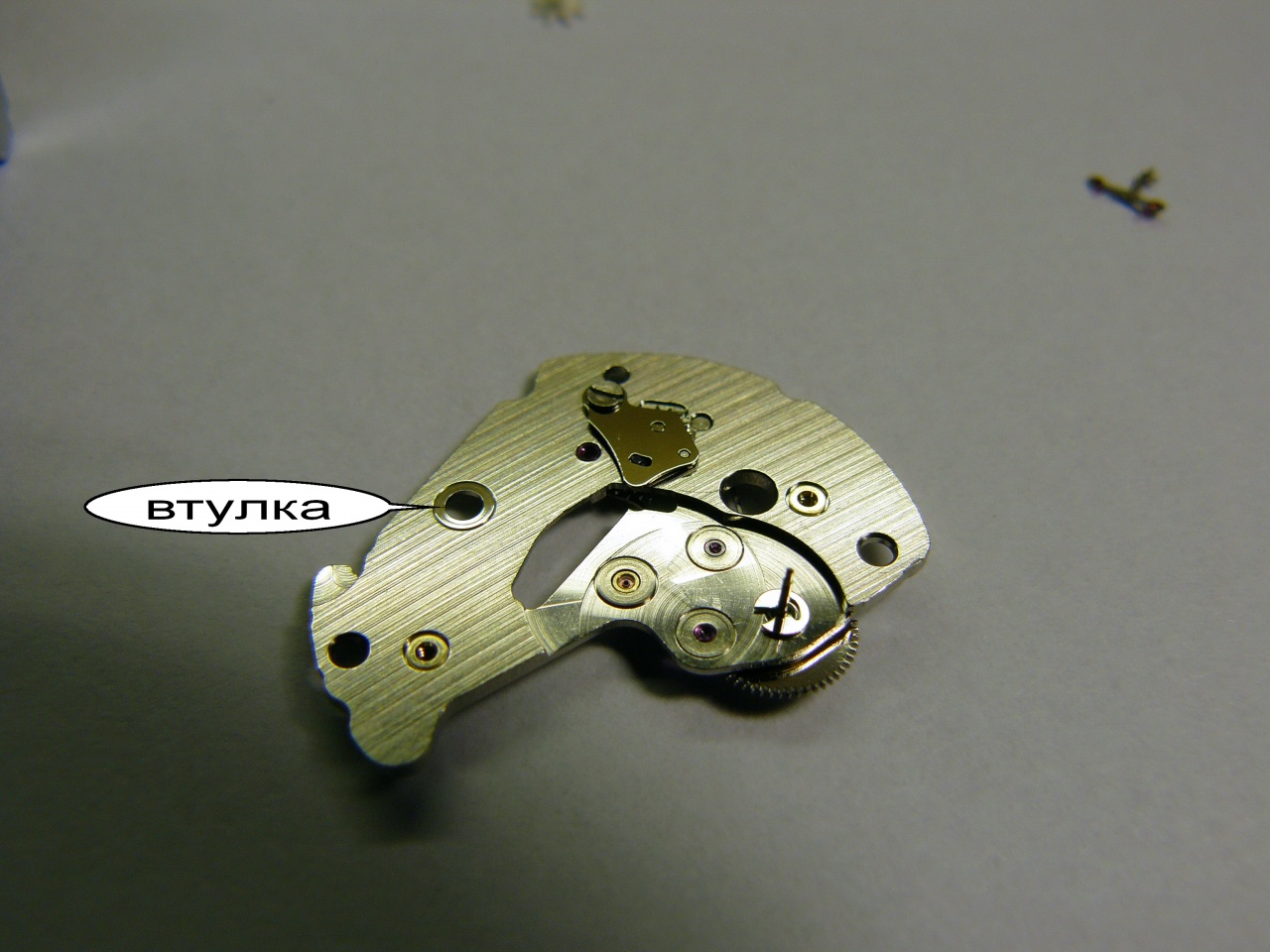

трехчетвертная платина, вид снизу: видна передаточная шестеренка ручного завода
Вложение 695475
промежуточная шестерня ручного завода накрыта стальной накладкой-мостом, видна износостойкая втулка для вала барабана, которой нет в более дешевом 7S26
Вложение 695476

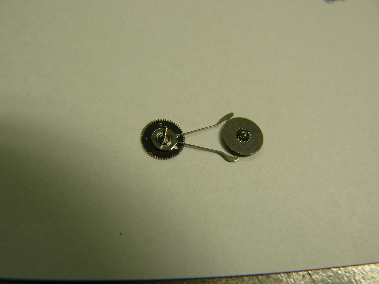

здесь видно две передаточные шестерни ручного завода, маленькая связана с той шестерней, что находится с обратной стороны, а бОльшая - является плавающей подпружиненной, чтобы обеспечить холостое вращение головки в положении завода против часовой стрелки, т.к. кулачковая муфта и заводной триб имеют жесткое зацепление с прямоугольными зубьями
Вложение 695477

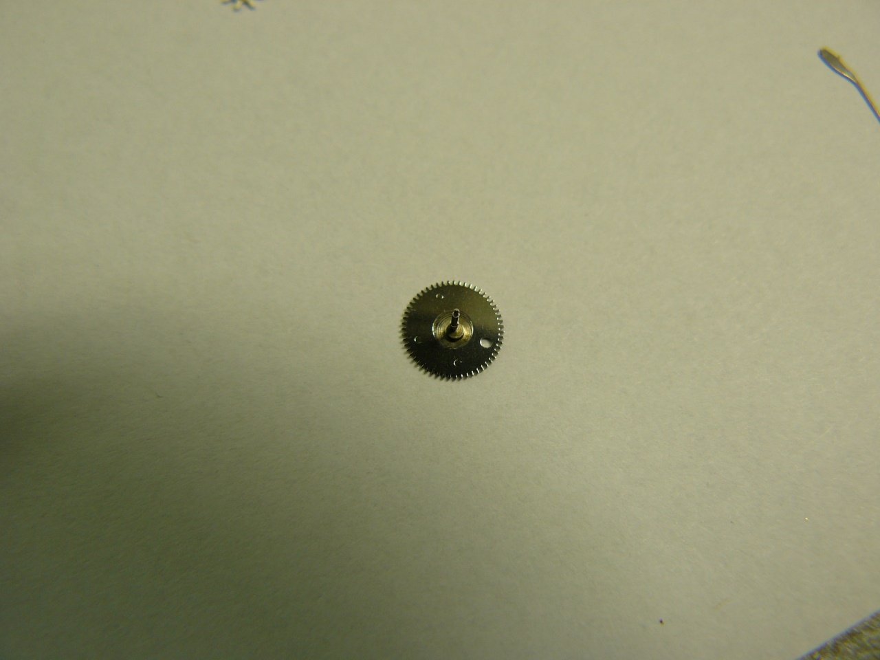

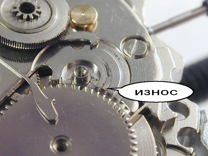

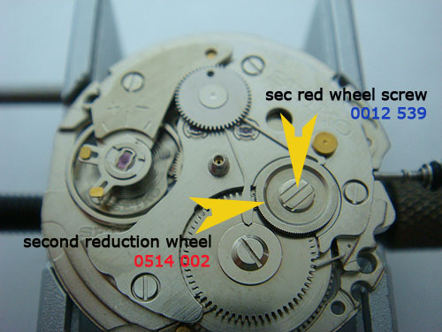

если в 7S26 храповое колесо крепится винтом
Вложение 695478
и со временем (довольно быстро) появлялся износ
Вложение 695486
то в 6R15 оно имеет свой мост и его ось вращается в камнях, что благоприятно сказывается на износостойкости

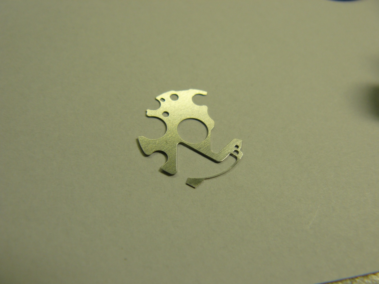

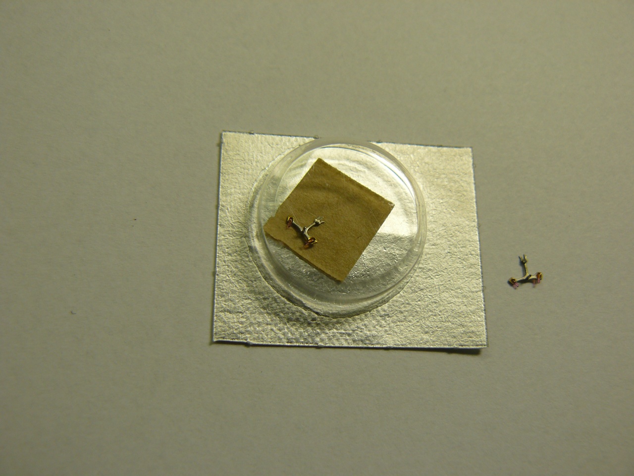

про анкерную вилку:
этому механизму всего где-то 4-5 лет, а анкерная вилка уже успела износиться - появились выработки на плоскостях покоя палет от зубьев анкерного колеса, причем заводское масло на палетах даже не высохло, выходит камень недостаточно твердый...
была заказана новая вилка (аж из Англии, в Киеве с запчастями на Сейко как-то глухо...)
вилка подходит от 7S26
Вложение 695481Вложение 695482
сама вилка довольно необычна, с внутренними полостями
Вложение 695483

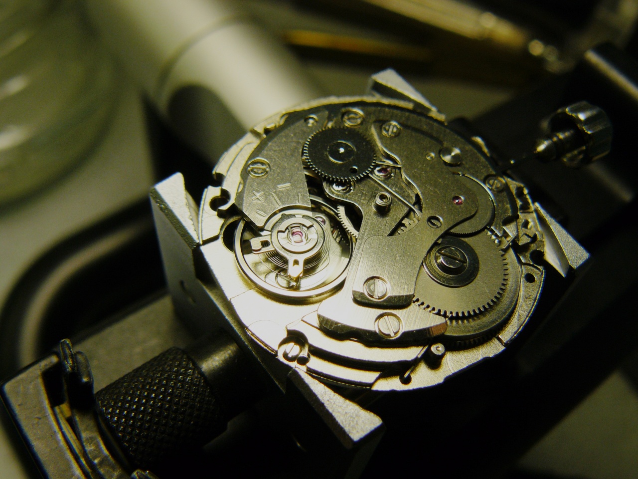

вилка накрыта мостом
Вложение 695487
установлен баланс с мостом, регуляторы частоты и выкачки идентичны системе Etachron от ЕТА
Вложение 695488Вложение 695489

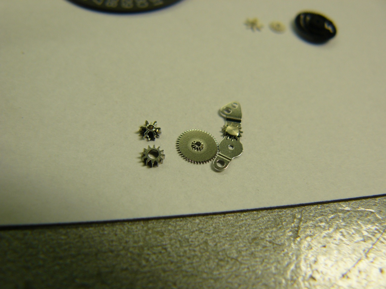

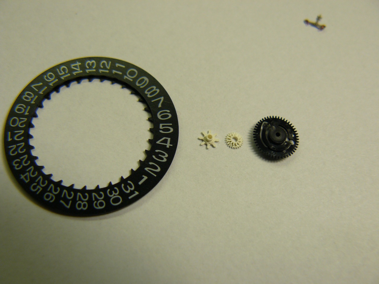

В 6R15 есть детали из пластика, вот они:
Вложение 695492
самым хрупким выглядит колесо быстрого перевода даты (вторая слева деталь)

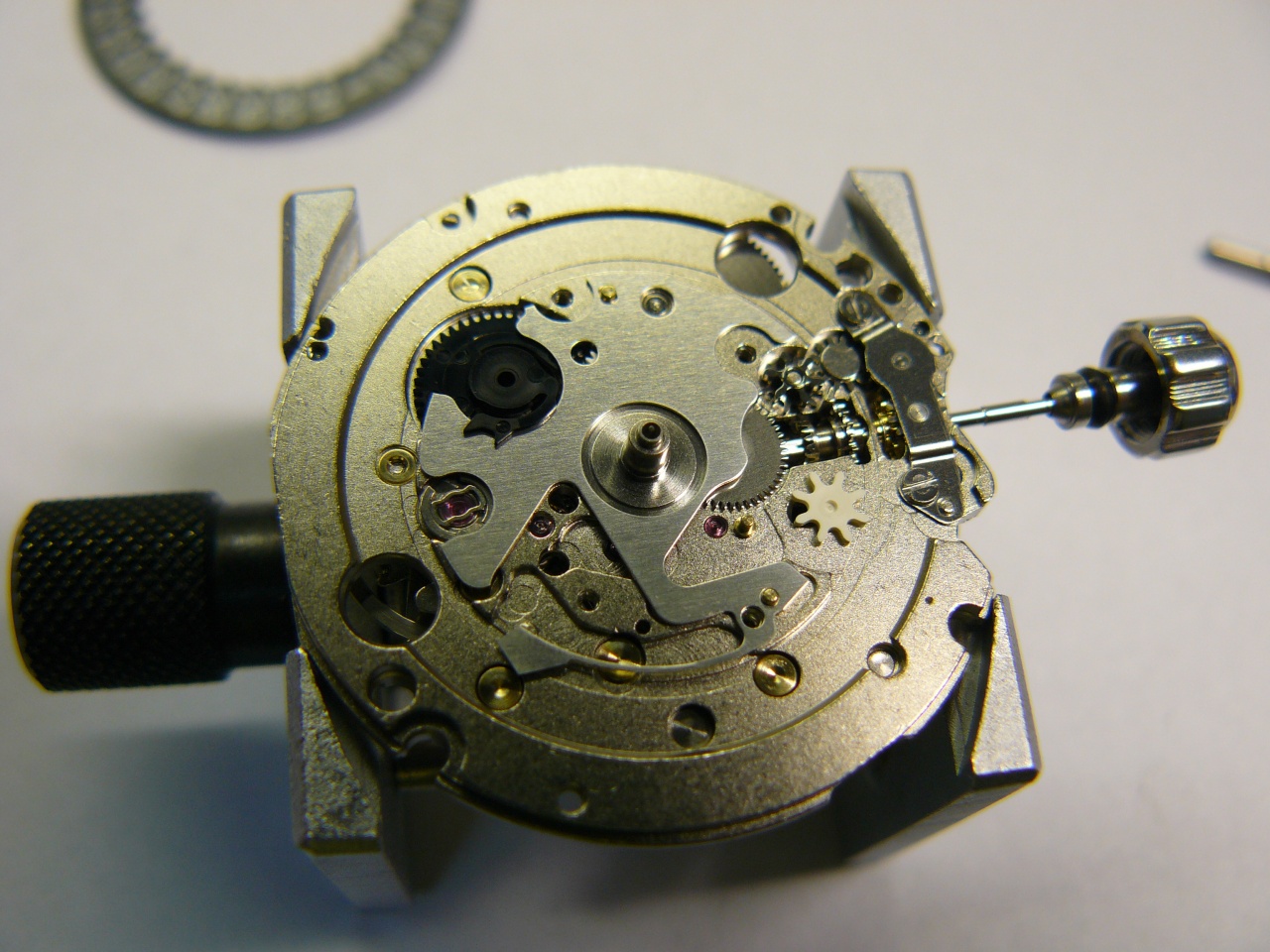

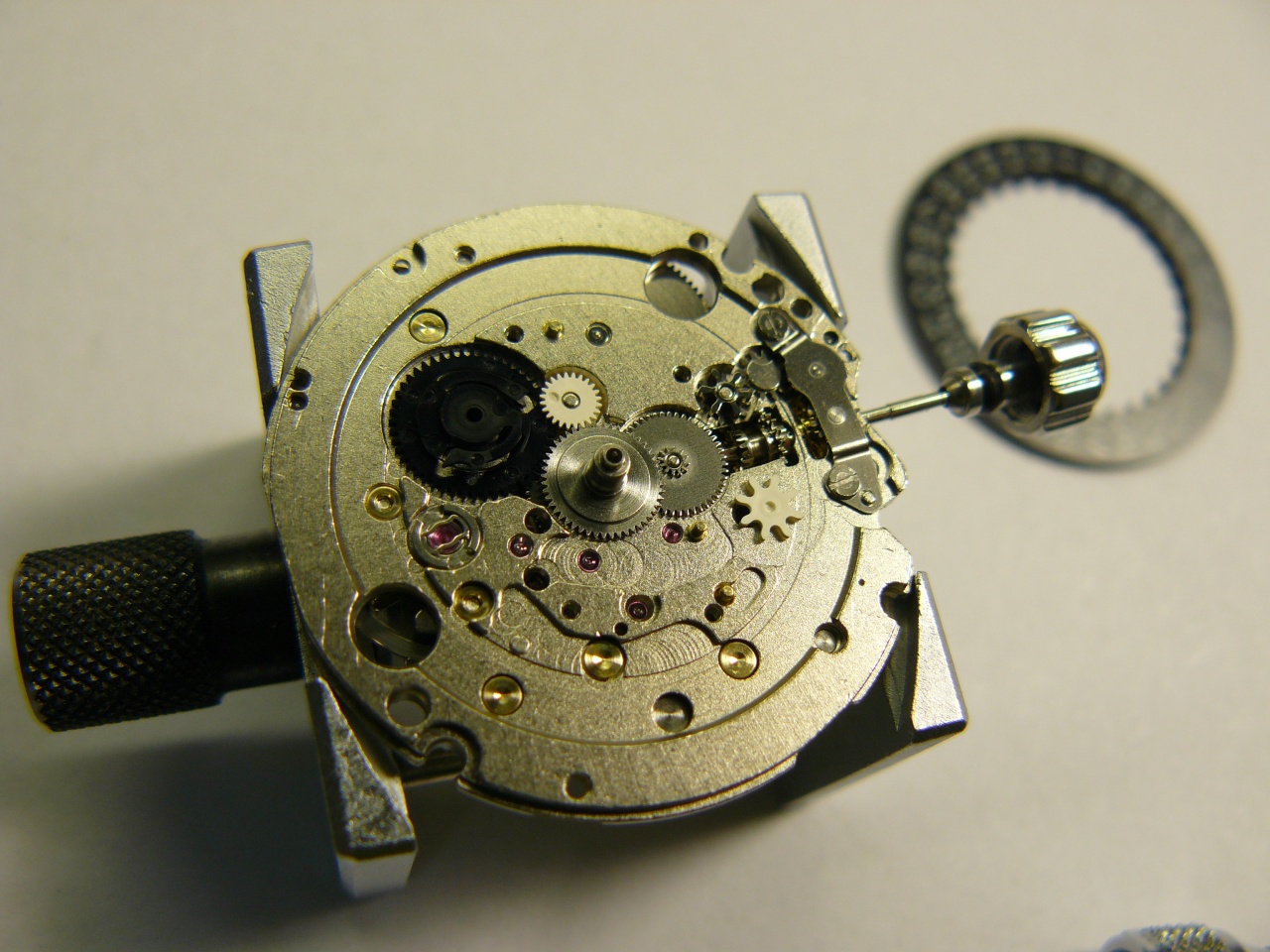

вид на подциферблатную сторону
Вложение 695493
колеса корректировки даты и вексельное колесо:
Вложение 695494
по сравнению с 7s26, в 6R15 на 4 колеса больше в механизме корректировки даты
Вложение 695495Вложение 695496

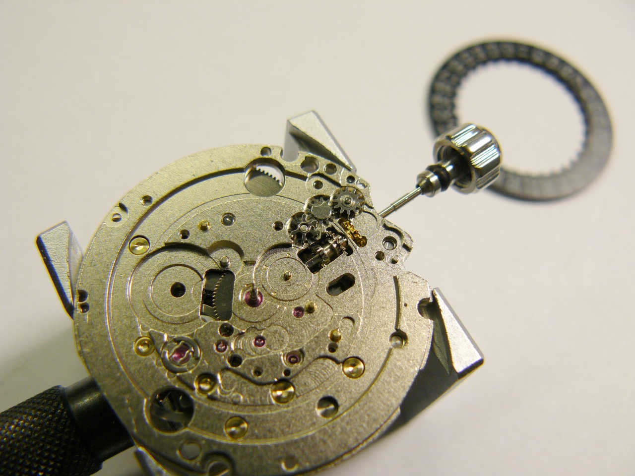

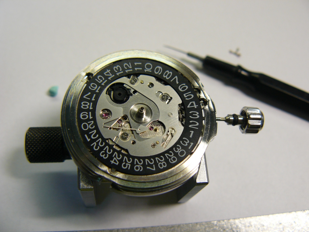

сборка календаря продолжается
Вложение 695497Вложение 695498Вложение 695499Вложение 695500

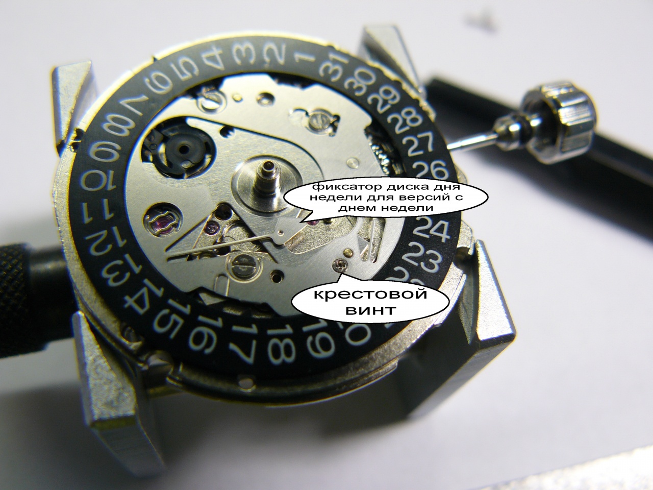

календарный мост крепится тремя обычными винтами и одним очень мелким винтом с головкой под крест (филипс) - что это, попытка отпугнуть неопытных мастеров?

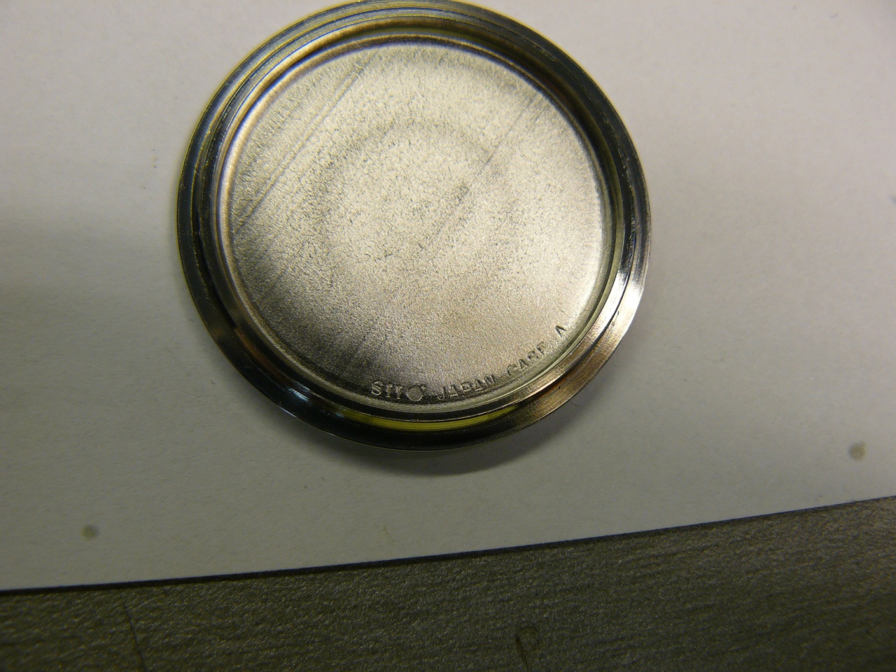

механизм устанавливается в металлическое проставочное кольцо довольно плотно, без люфта

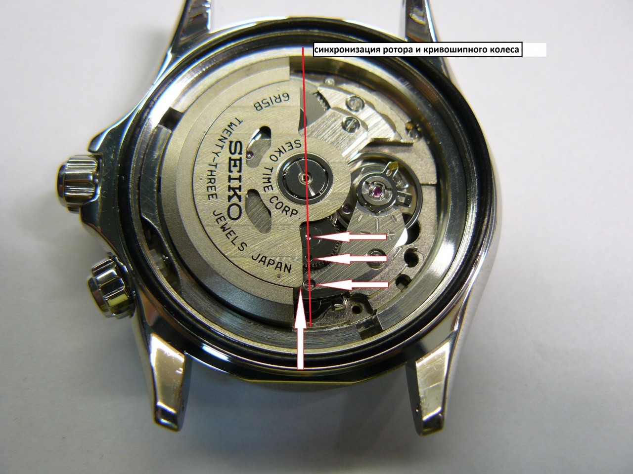

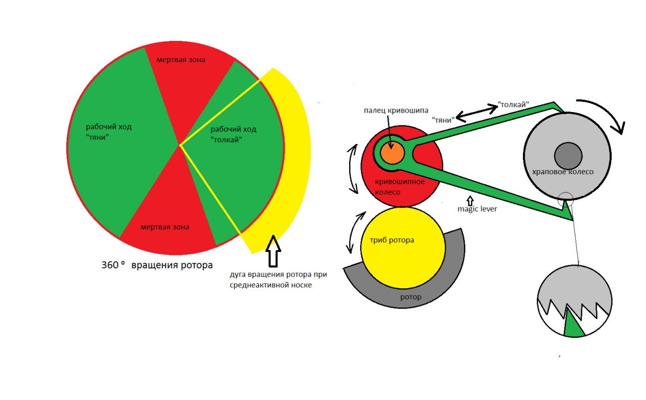

при установке ротора автоподзавода есть один очень важный момент: синхронизация шестерни на роторе с кривошипным колесом
Вложение 695513
у системы magic lever есть мертвые точки, в области которых автоподзавод не производит энергию (не заводит пружину), назовем эти области - мертвые зоны, они представляют собой сектора, симметрично расположенные на окружности вращения ротора, то есть развернуты друг относительно друга на 180 градусов.
Так как при носке часы в основном находятся в небольшом диапазоне положений (ЗГ вниз, и около него), то ротор редко совершает полный оборот, в основном он описывает дугу.
Чтобы автоподзавод был эффективным, стараются сделать так, чтобы мертвые зоны были подальше от дуги вращения ротора при обычной носке, для этого и нужна синхронизация колес
Вложение 695514

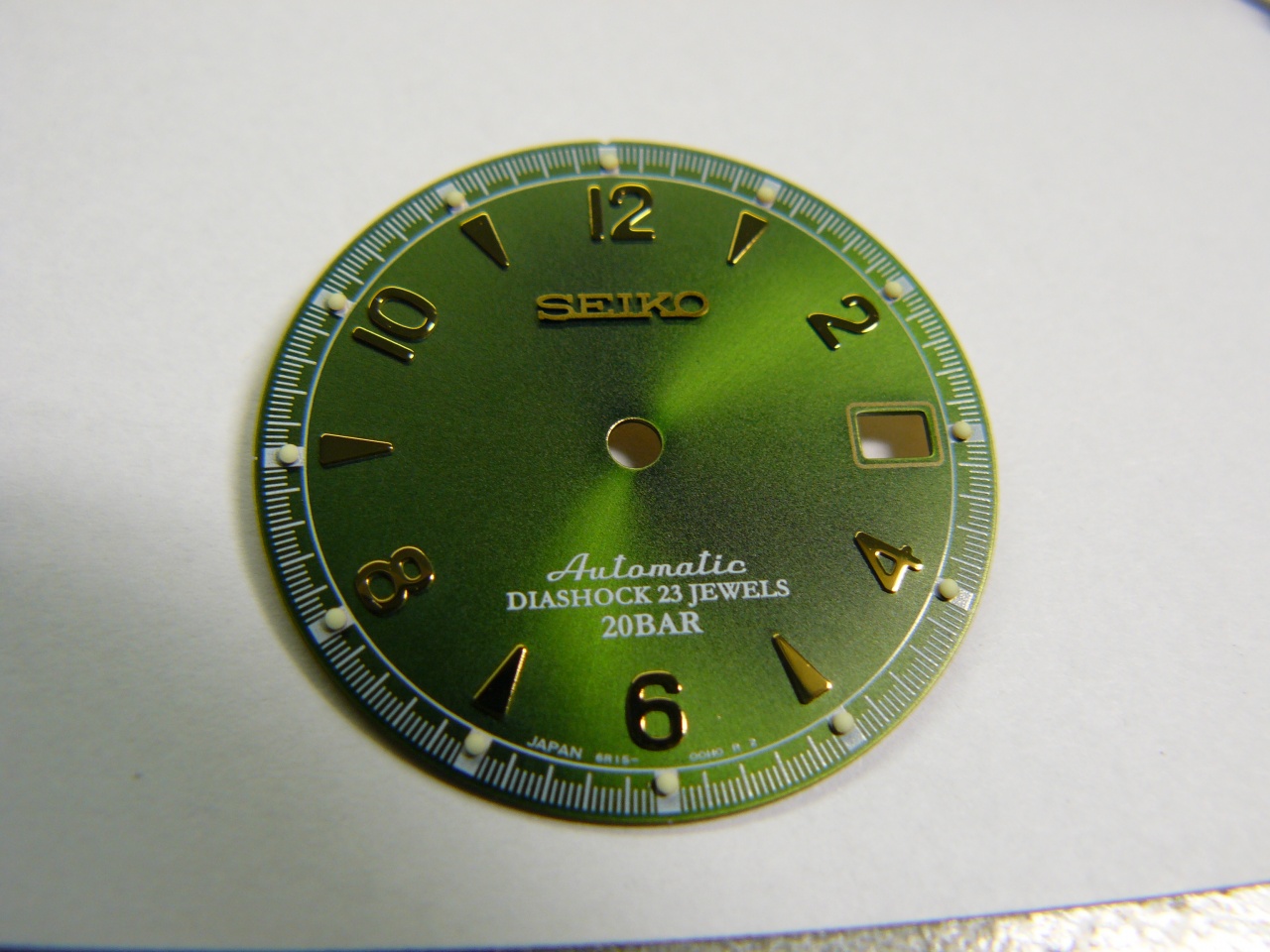

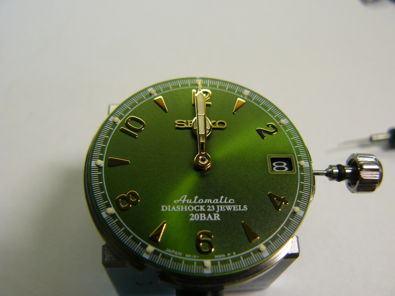

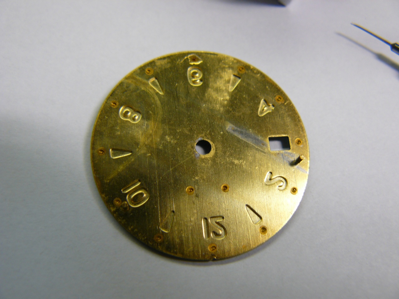

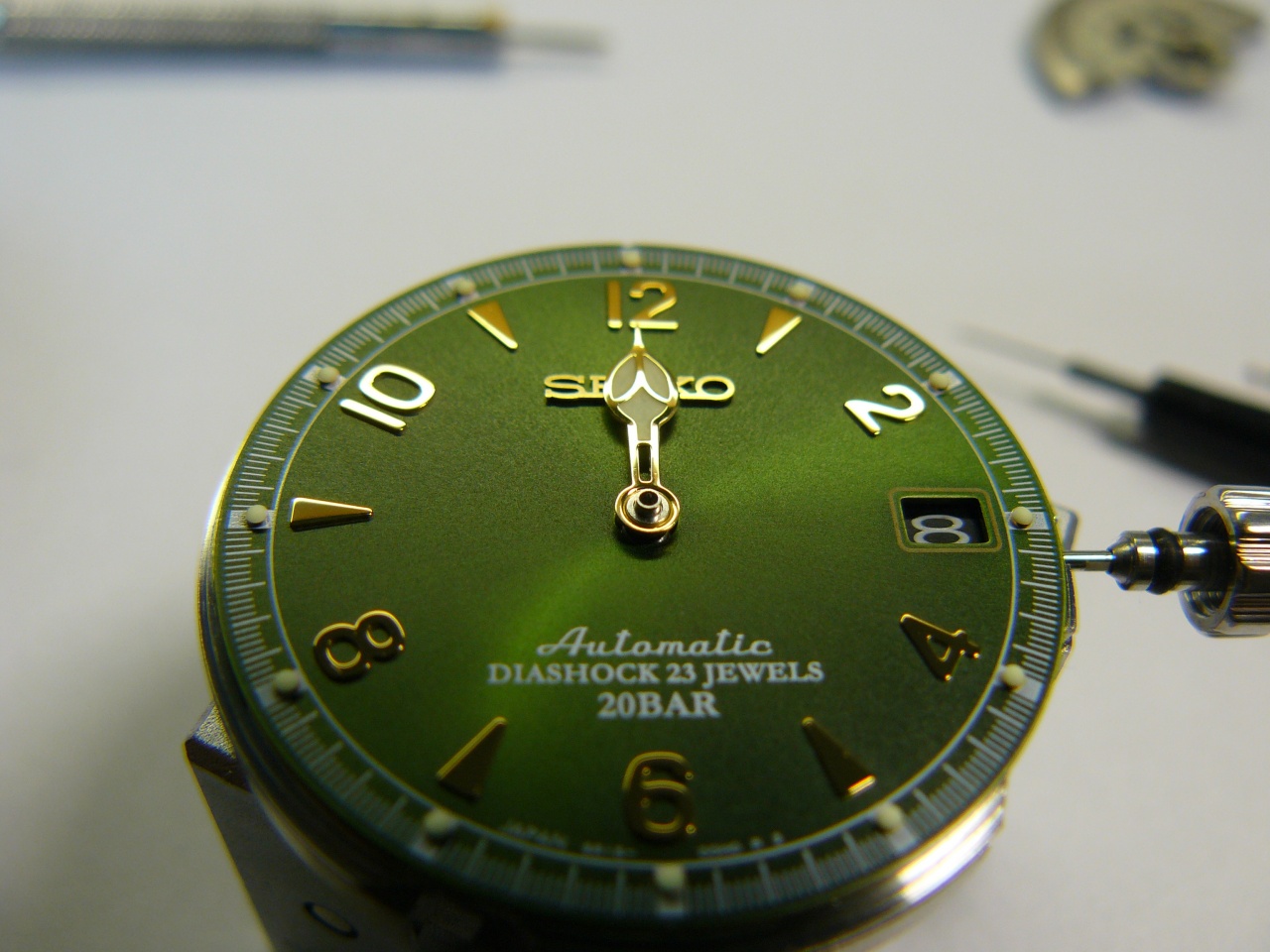

циферблат и стрелки:
Вложение 695504Вложение 695505Вложение 695506Вложение 695507Вложение 695508

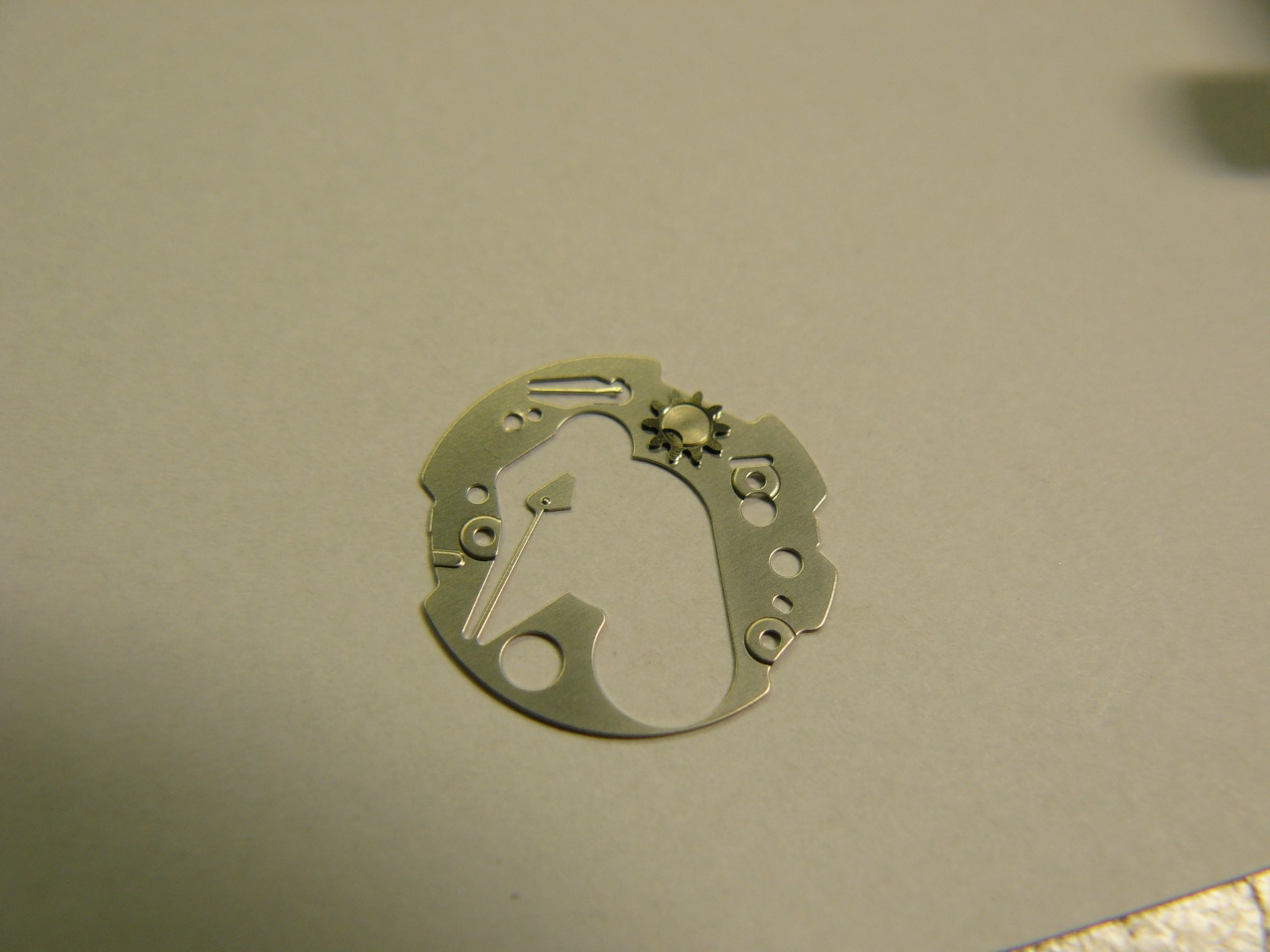

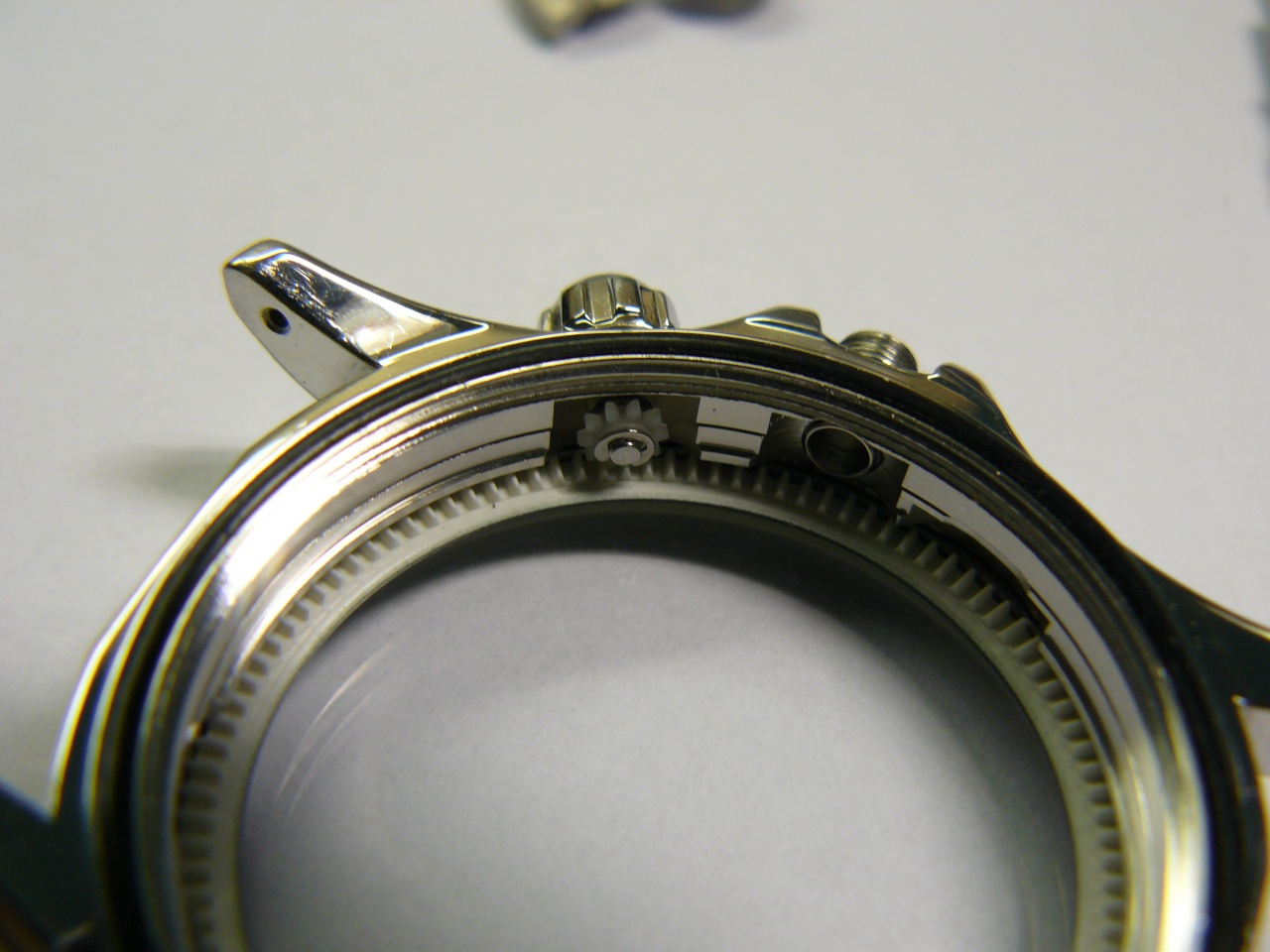

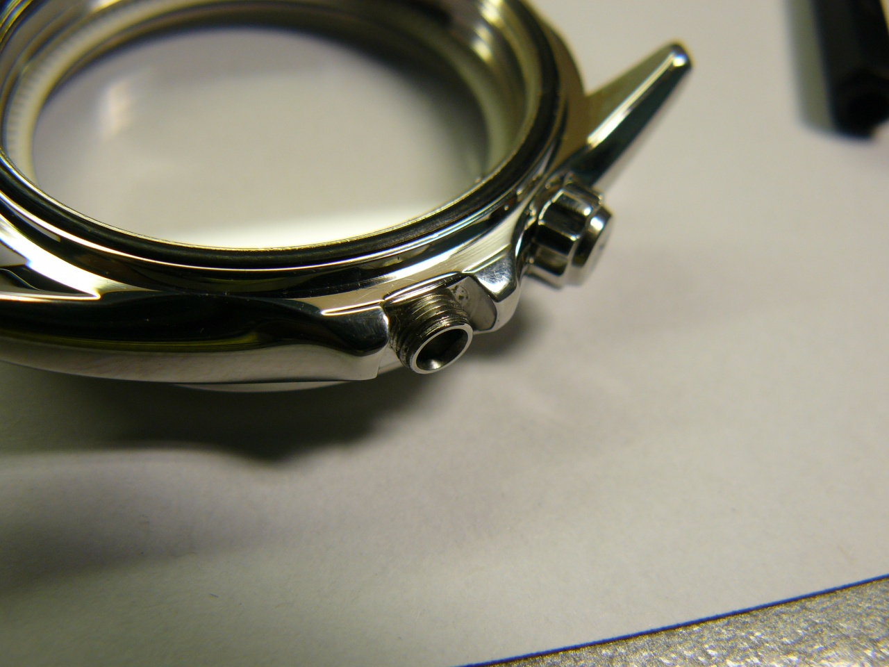

привод внутреннего лимба и резьбовая втулка на корпусе
Вложение 695509Вложение 695510
корпус Japan made
Вложение 695512
