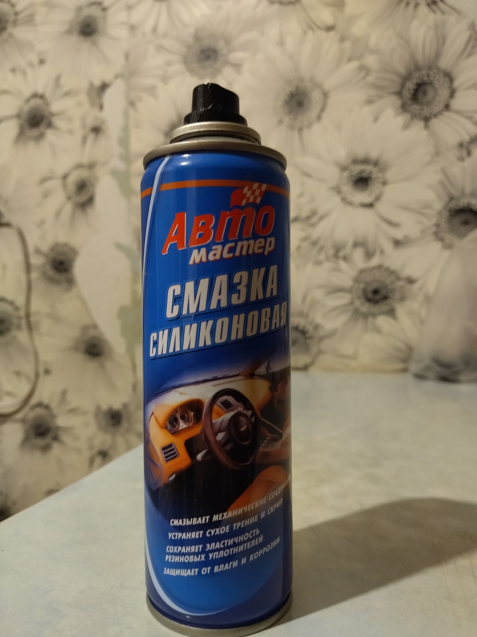

Добрый день.А такая смазка пойдёт смазать прокладку после замены батарейки?Нажмите на изображение для увеличения

Попробуйте спросить пвх оконщиков , там есть аптечка для смазки уплотнителей из резины. Так флакончик небольшой присутствует - как раз то что нужно.
