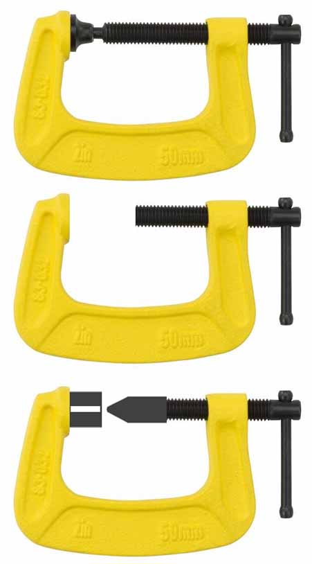

съемник? у меня его нет. зато есть струбцина. на токарном ничего не мешает выточить насадку с резьбой накручивающуюся на шток струбцины, а на ответную часть - платформочку с отверстием соответствующего диаметра.

Ну так и делайте сами если очень хочется! Только для начала выкиньте подальше крамольные мысли о струбцине. Нужен просто часовой токарный станок и потанс с набором пуансонов (ну и новая ось). Будет это все - перебьете спокойно, не будет - потратите время и нервы. А с оптикой как я понимаю Вы уже имели дело - будет проще.
Короче: если делать самому - то делать правильно. Удачи

Самое сложное будет снять двойной ролик не повредив обод баланса. Для этого нужен специальный съемник и навык. Потом подрезать и аккуратно выбить остаток старой оси. Перед этим аккуратно снять баланс с моста, не повредив волосок, снять волосок, заметив предварительно расположение его кончика и импульсного камня относительно обода. Это чтобы потом выкачку быстрее выставить по прибору, если конечно он есть. Потом все собрать в обратном порядке, отрегулировав плоскость обода на ляуф-циркуле и в идеале отбалансировав на перевес-машинке. Чтобы это сделать нужен потанс и минимум пяток разных пуансонов, конкретно под этот размер баланса.
Для обслуживания этих часов понадобятся как минимум три сорта масла - 9010 или 9020 для баланса и палет вилки, 8000 для ангренажа и D5 для барабана, моста барабана и ремонтуара. Вместо 8000 можно применять 9010, но оно дороже примерно в 10 раз.
Без этого все будет простой игрой и халтурой. Часы нормально не пойдут. Не на таких часах надо тренироваться, а на копеечных Молниях и Победах. Там хоть десяток механизмов не жалко в помойку выбросить, т.к. механизмов в разы больше, чем приличных корпусов и циферблатов. А тут будут угроблены приличные часы, которые профессионал сможет поднять путем не очень больших усилий..
