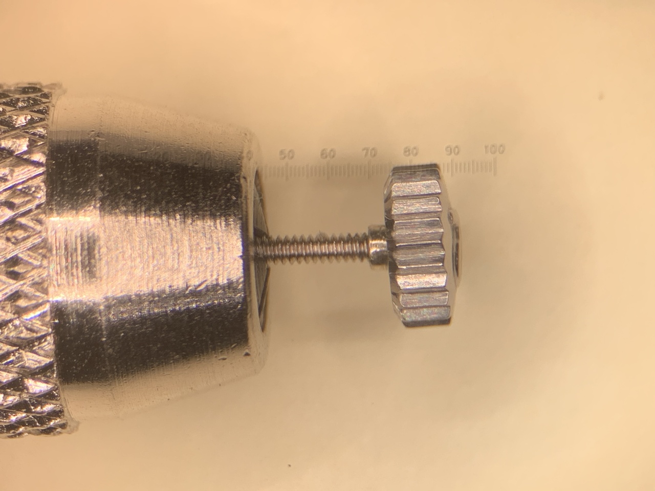

Сообщение от AlexeyUP Посмотреть сообщение
Вопрос в теме через 10 лет А как открутить заводную головку от вала? Сиди очень крепко, боюсь сломать. Подскажите, есть способ?
В идеале - как на фото показано.
Или возьмите плоскогубцы плоские, зажмите заводной вал и открутите заводную головку против часовой стрелки. Никаких перекосов - плоскогубцы под 90 градусов к заводному валу, и порой с усилием, но обычно легко, заводная головка открутится.
Важно не зажимать вал по резьбе или круглой поверхности, а на квадрате. Если выбираете вариант с плоскогубцами с "сомнительной" поверхностью, то проложите поверхности изолентой чтобы не повредить поверхность вала. Держите его зажатым достаточно крепко, чтобы не прокручивался. Вся операция займёт несколько секунд.

Сообщение от lexei Посмотреть сообщение
Наверняка на клею. Либо приржавела. Я бы погрел градусоа до 150-200, глядишь бы и слезла. Производитель рассматривает валы и головки как расходник, по этому на недорогих часах разборка не предусматривается.
Огромное СПАСИБО! Так и есть - на клею! Погрел и открутил! Все получилось!
