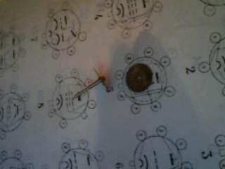

[quote=Душан Грујић;2259034]Доброе утро!
Посмотрите стрелки что показано на фото Кузнеца и сравните с стрелками на второму фото, разница огромна. Очень много зависит от заводе изготовителя, особенно если современный швейцарский, второе фото.
В посту №17 на третьем фото мною показано не стрелка, а отрезной круг, которым был сделан паз в пинцете.
