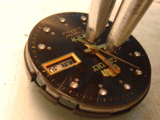

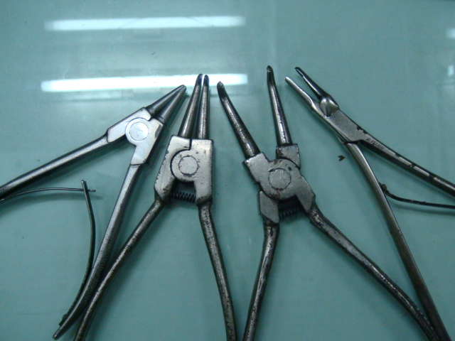

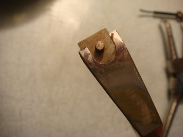

Стрелкосъемники для крупногабаритных часов.

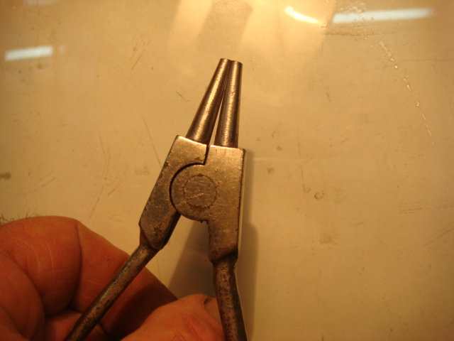

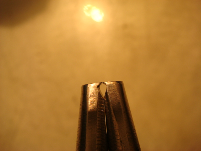

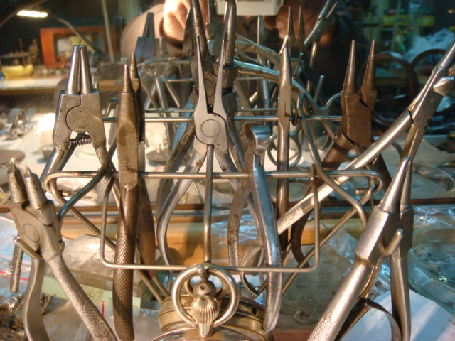

Маленькие с двойной пружиной ,практически не выпускаются из руки ,Остальные, специальные для различных калибров ,находятся на стойке с остальными щипцами ,всегда под рукой .
Изготавливаются из разжимных приспособлений для стопорных колец .,просты в изготовлении .Можно приобрести на каждом углу в автомагазинах или рынках .И работают намного надежней и чем сделанные из пинцетов .
Делаются прорези ,дорабатываются наружные части губок ,скругляются полируются и хватают любую самую малюсенькую и посаженную низко стрелку ,без проблем .Не прикасаясь к циферблату .
Материал щипцов хромванадиевые инструментальные стали ,позволяет сделать тонкие губки ,без опасения ,что тяжелая стрелка испортит рабочую часть .
Тридцать с лишним лет работаю такими и никаких проблем и вопросов со стрелками ,кроме полетовской .Можно и для нее отдельные сделать .Просто будет лежать без дела .

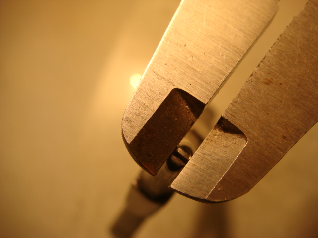

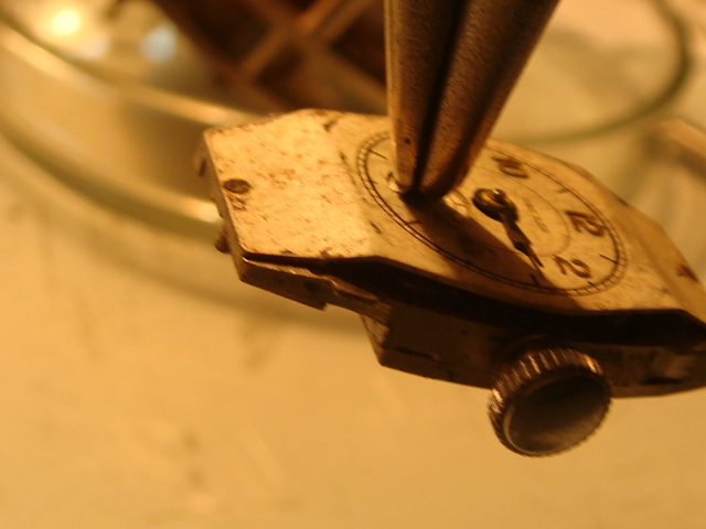

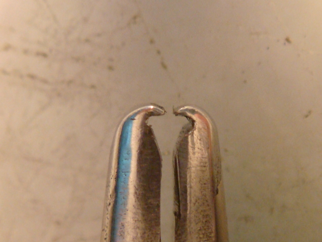

Такая форма пропилов ,и внешней обработки губок ,позволяет в одно касание снять практически любую стрелку наручных и карманных калибров ,это губки универсального сьемника который постоянно в работе .И никакой там не базарный китай, итальянский разжим из зипов спецов ,монтировавших в семидесятых годах оборудование на шерстепрядильной фабрике .Тогда еще там культурные революции процветали, а не расцвет промышленности ширпотреба дешевого.
Четвертый сделан из медицинского иглодержателя разборного с ручками как у щипцов наших ,и пропилы там ровные ,без таких косых углов ,используется для некоторых видов стрелок на всяких рантовых типа НЧ.Чтоб не уродовать первой же стрелкой, первый .Средние оба имеют такие же косые пропилы ,как на первом ,что на фото ,только более грубые и толстые захваты ,используются для стрелок будильников и прочих .
Вот там точно никакими пинцетиками с пропилами не снять .Эти срывают в одно касание любую без всяких повреждений и проблем .
Ну и делаются за минуты из готовых разжимов ,,главное удобны в руке и имеют хороший рычаг

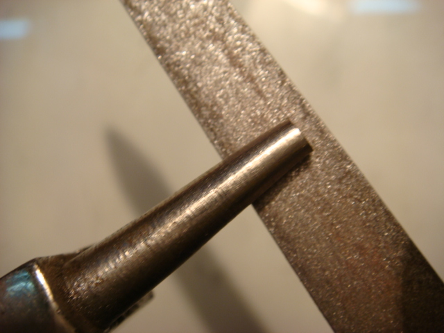

Плоские пропилы при изготовлении сьемников для жестких стрелок нч и пр. Удобно прорезать алмазным шлифовальным стоматологическим кружком ,дает ровный пропил плюс скругленный внутри по форме стрелки ,и обнимает ее практически всю ,не уродуя стрелку при жестком сьеме .Ровные пропилы,без внутреннего скругления пропила, могут изгибать концы полотна стрелок при жестком срыве стрелки ,а скругленный внутри пропил не дает им сгибаться при захвате .
Покажу после выходных ,как сделать скругленный внутри пропил .
------- ДОБАВЛЕНО ЧЕРЕЗ 11 МИН --------

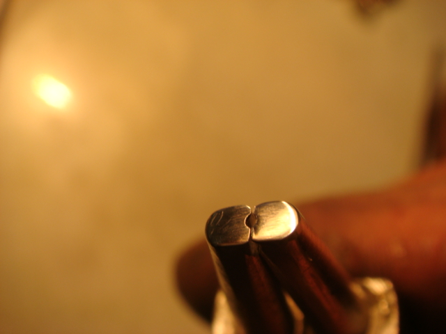

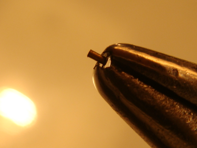

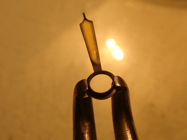

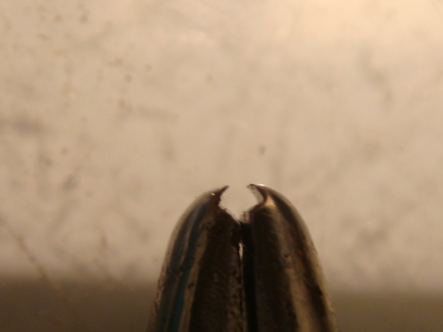

ID:	599115если нет алмазной фрезы делается ручками хорошими напильниками ,и получаем спец сьемник для полетовской секундной стрелки ,губки сделаны с отверстием для полного охвата футорки снизу как на заводских .И отставляем его в сторону,пока не попадется Полет в ремонт.

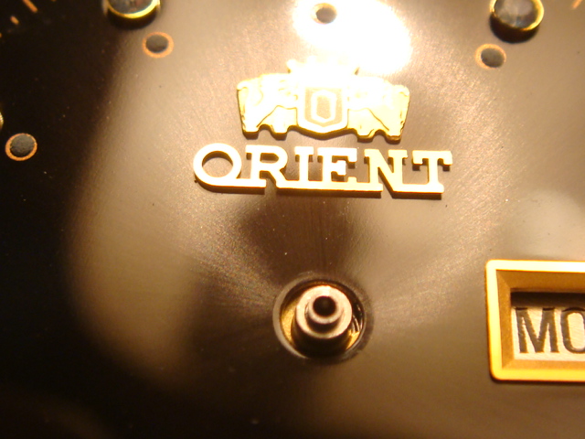

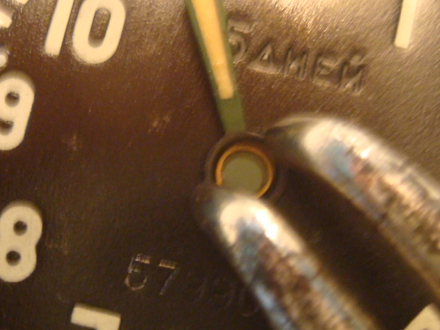

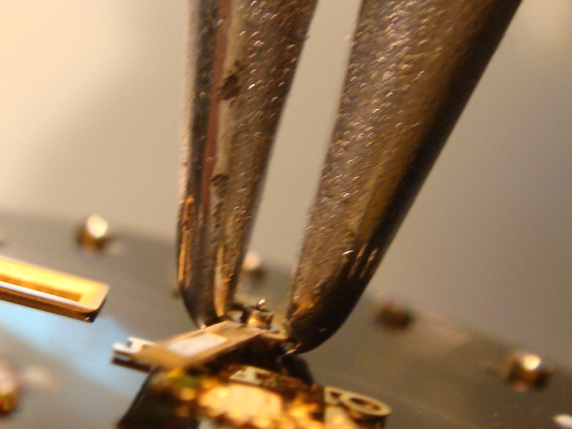

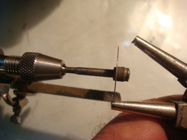

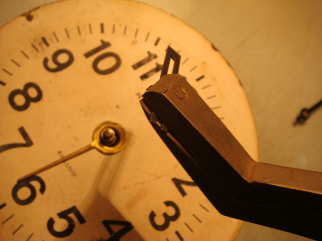

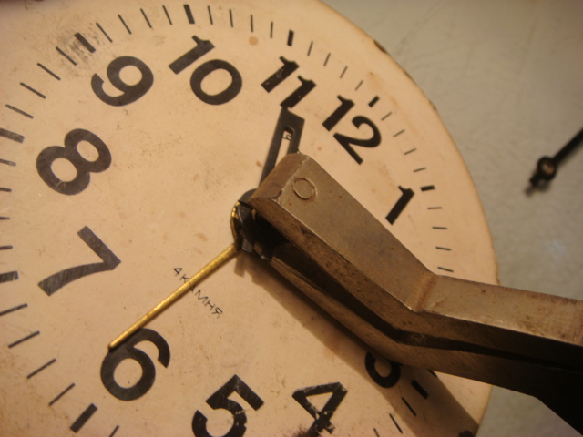

Уважаемый, заводской сьемник не всегда учитывает особенности ,многих тысяч разновидностей стрелок ,например я очень хочу увидеть, как вы снимите секундную стрелку ,например на самой простой звездочке ,да еще хорошо посаженную и плюс находящейся ниже уровня циферблата ,и так чтоб не дай бог не поцарапать там ничего .
А простейший,сделанный за пол часа, самопал из валяющихся в гараже ненужных щипцов ,делает эту процедуру ,в одно касание и без малейших следов Нажмите на изображение для увеличения

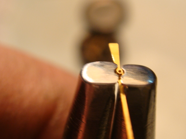

Не говоря о всех остальных стрелках ,кроме секундной полетовской и некоторых видов китайских ,там где очень длинная футорка и никакое полотно ели сидящее на ней ,Для этих целей делается такой, как на первых фото с вырезом на губках используется только для таких стрелок .
И еще оставьте свои охи и ахи при себе ,а лучше аргументируйте каждое свое слово .
Ширина губок универсального ,без выреза 2мм
Сообщение от Андрей Крукович Посмотреть сообщение
Лично я, сделал бы прямой вырез у губок, чтоб полотно стрелки не сминалось и не выгибалось.
Но как говорится - на вкус и цвет, все фломастеры разные.
Этот с вырезом на губках сделан строго для охвата футорки Полетовской стрелки и к самой стрелке не касается ,защелкивается строго под выступом на футорке полетовской ,Больше ни для каких не используется
Сделан строго по образцу заводского по захвату ,но чуть больше центральный вырез ,из за китайских на хронометрах штампованных с календарем .Там безобразное полотно слетающее с широкой футорки при первом прикосновении ,по этому вырез чуть больше и захватывает эту подлую стрелку под проточку на футорке ,как на полетовской

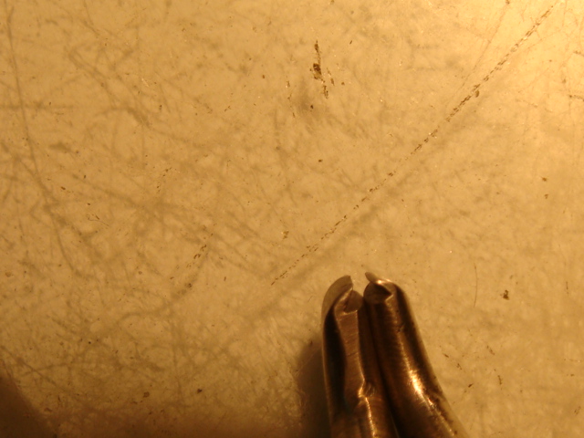

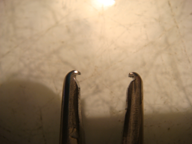

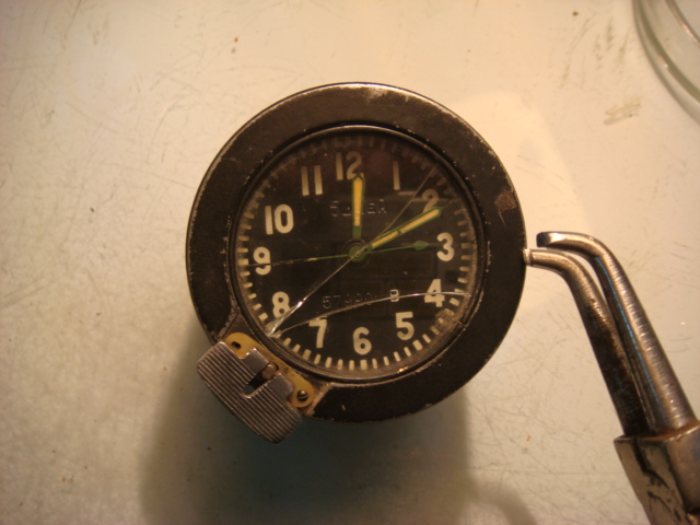

Жестоко тяжелые стрелки на некоторых рантовых ,всяких танковых или авиационных ,снимаются без всяких таким особо мощным сьемником ,и сами щипцы более мощные и пропилы больше .
