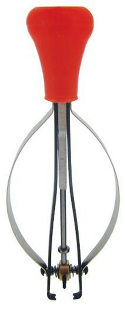

Всем привет. Вопросик вот такой. Часы полёт- хронограф, там центральная стрелка как влитая сидит. Подскажите, как её снять, очень туго надета, боюсь там колесо повредить. спасибо

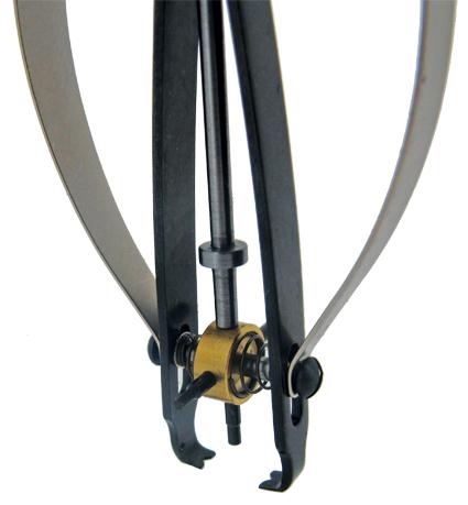

с помощью стрелкосъемника
можно в центр капнуть керонина, подождать сутки и потом снять, но только стрелкосъемником, ковырялками испортите стрелку

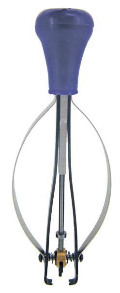

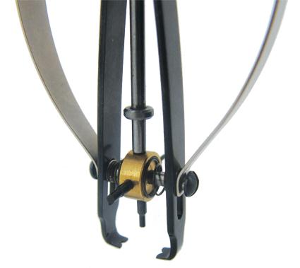

Проблема именно здесь. Вы описываете свой стиль работы странным способом, по крайней мере оно является необычным. Зачем так? Очевидно что у Вас есть знание и опыт и Вы можете сделать грамотно, поэтому и ожидается от Вас научить начинающих правильно работать.
Сообщение от vovochka Посмотреть сообщение
Только полный охват всего выступа футорки позволяет снять ее с колеса без повреждений .
В таком случае необходимо использовать специальный инструмент, фирменный или самодельный. Я использую инструмент, как показано на рисунках ниже, один из двух, в зависимости от диаметра цапфы 0,20 мм - 1,40 мм.

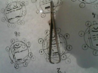

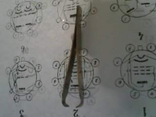

Если есть желание и возможность, то стрелко - съемник не сложно сделать. Я когда начинал его сделал из пинцета для выщипывания бровей, но он мягковат, а сейчас сделал другой. Взял пинцет для перекусывания, его губки надфилем сделал плоскими и в них стоматологическим отрезным кругом( толщина круга 0,4мм) сделал паз, теперь им снимаю разные стрелки.

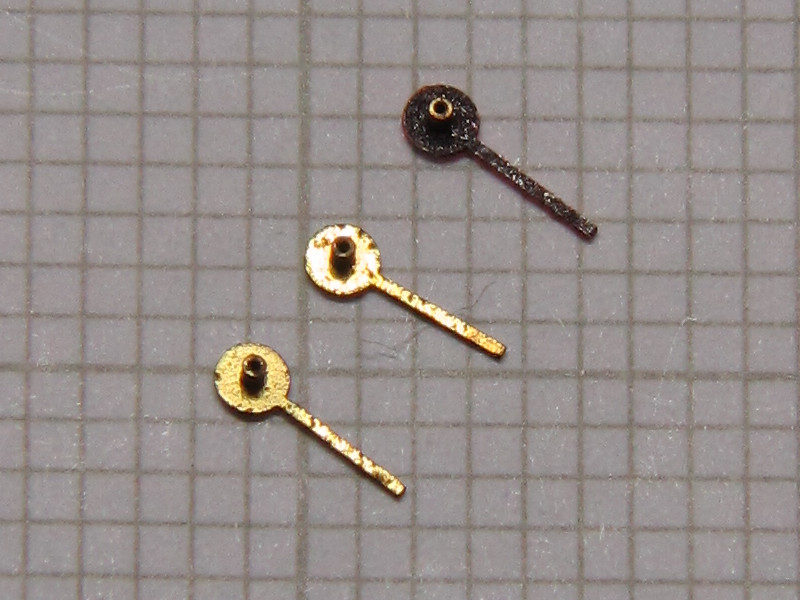

Посмотрите стрелки что показано на фото Кузнеца и сравните с стрелками на второму фото, разница огромна. Очень много зависит от заводе изготовителя, особенно если современный швейцарский, второе фото.
