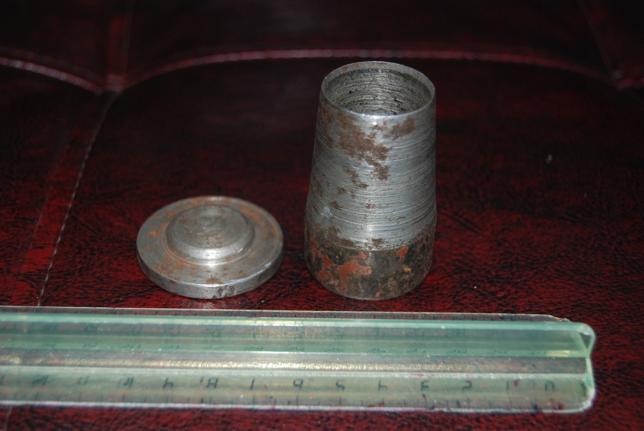

Здравствуйте!Для изготовления стекла наручных часов использовать можно плекс толщиной 0,5-0,7мм.Кусочек примерного размера зажимается между матрицей и пуансоном при помощи струбцины и опускается в горячую воду,нагревается и постепенно стягивается,когда пуансон обрезает не нужную часть приспособление вынимается из воды и стеклу нужно остыть.Когда остыло приспособление разбирается и готовое стекло используется.Матрица и пуансон сделаны из металла.

Эти 5 пользователей сказали Спасибо! Kuznec за это сообщение:
Ed111 (28.04.2022), GRANDX (10.02.2017), mihail21 (23.12.2019), shvl (06.04.2011), Stanislav (04.04.2011)

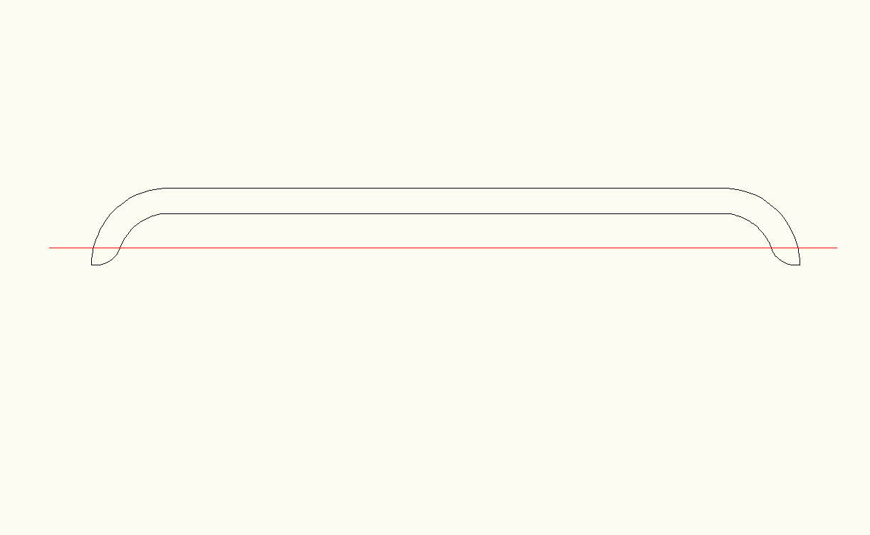

Сообщение от Anker-NL Посмотреть сообщение
а как обрезать сформованные стекла
Если давили пуансоном нужно положить на наждачку, которая лежит на плоскости, и срезать по красную линию, можно меньше, чтобы небыло рваного края, можно потом полирнуть. Причём неважно как давили, главное что пуансон правильной формы.
Рисунок чисто схематичный.
