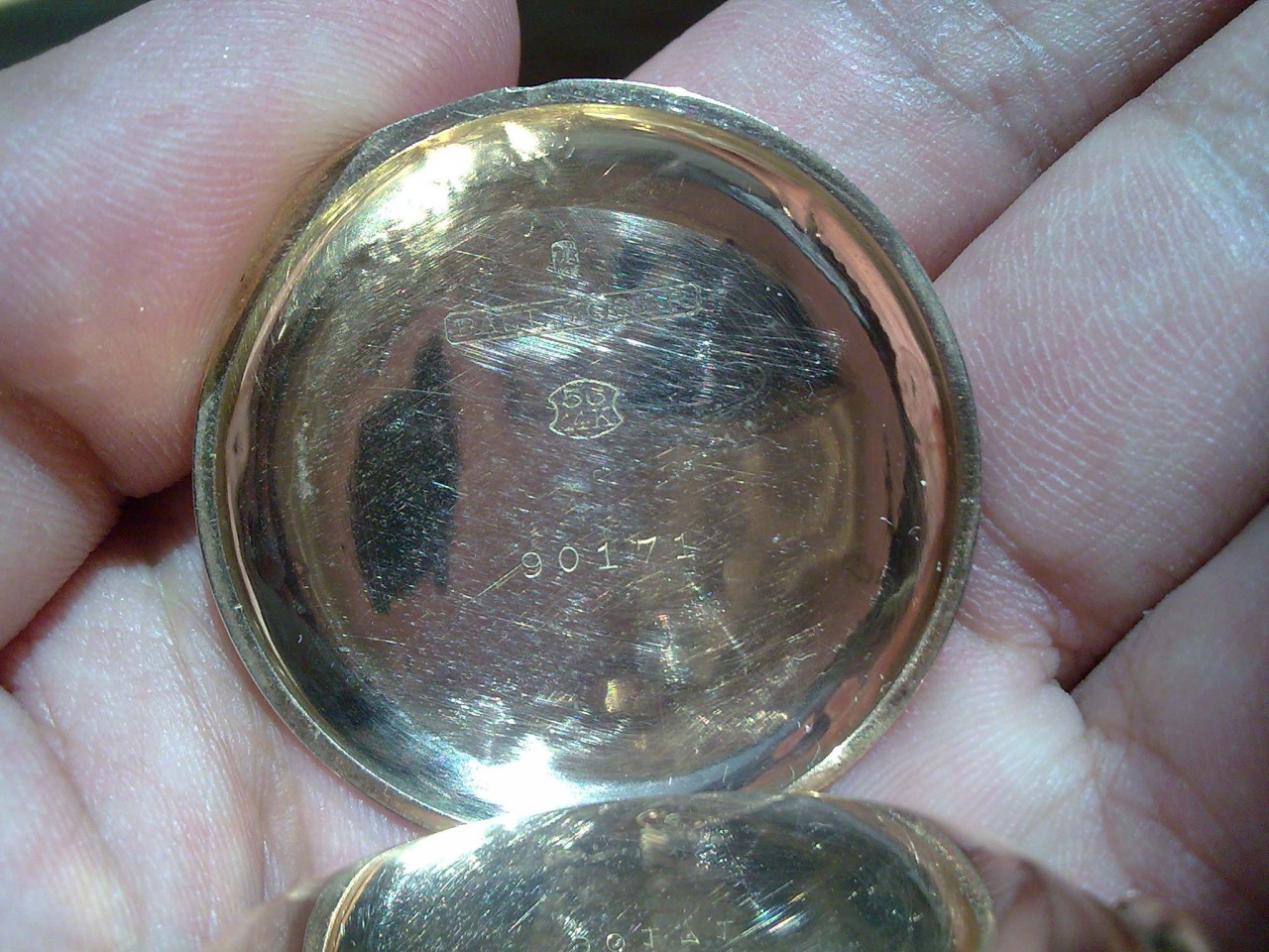

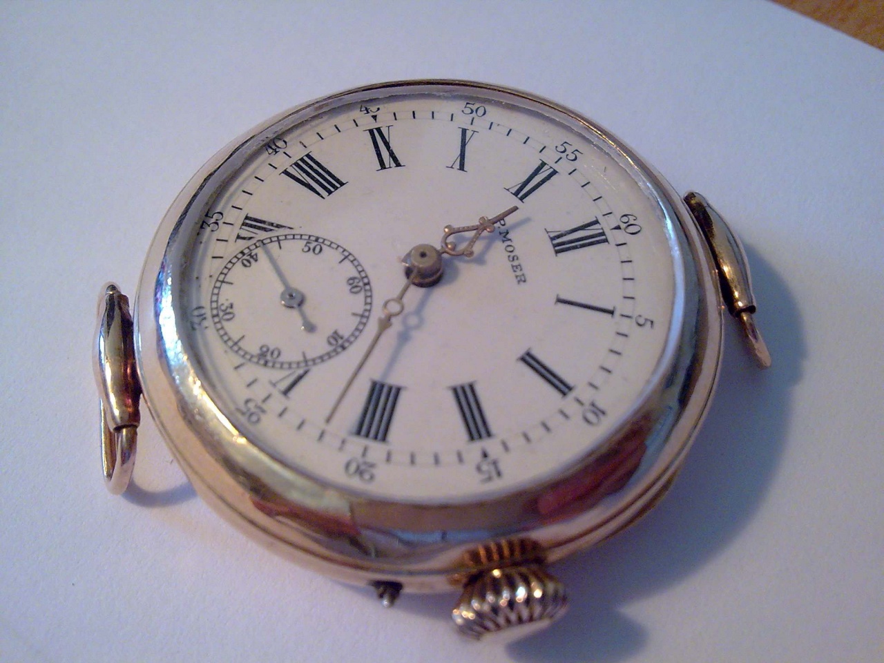

Еще фото
Сорри за качество, фоткал телефоном

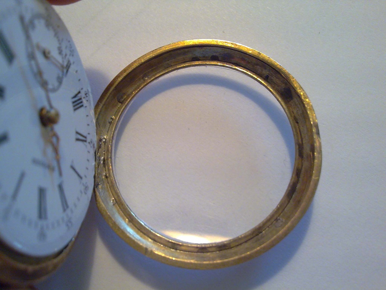

Рант для стекла присутствует с лицевой стороны часов. Стекло вынимать не стал - вчера упарился его вставлять обратно, держится на соплях (продавца).

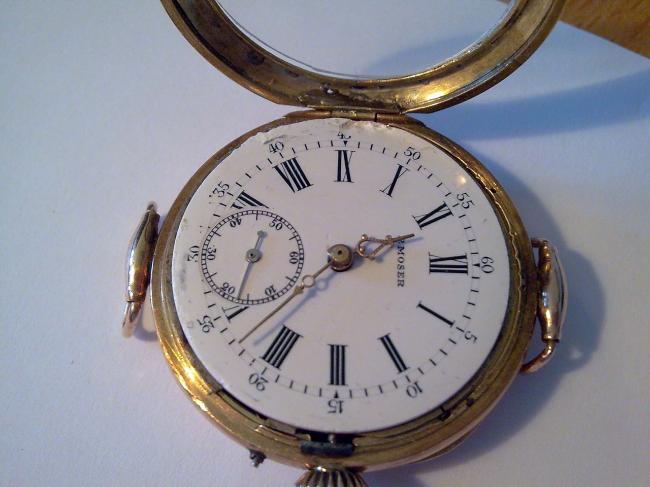

Цифер немного покоцаный у метки IX. Это реставрируется? Подозреваю, что секундная стрелка не родная.
Есть также небольшие вмятинки и царапины по корпусу - это лечится?
Спешат прилично - где-то 3 минуты в сутки.
Не могу также, определить дату выпуска часов. Подскажите, хотя бы приблизительно.

Sarc, спасибо! Вот теперь истина начинает проясняться На кейсе более раннее клеймо, чем это.Paul Moser & Cie. Gehäuse, Zifferblätter, Uhrwerke; Biel, Schweiz; registriert am 13.2.1903

Поблагодарили 632 раз(а) в 447 сообщениях
Ваши часы я датировал бы примерно 1880-1900 годами. У Вас переделанный вариант женских корсетных часов. Возможно кейс был полухантер. Кнопка поддавка новодельная. У этих часов, судя по пазу на кейсе, был рычажок для перевода стрелок, который "выглядывал" из под еще одного ранта со стеклом. У Вас он, к сожалению, отсутствует. Даже при легком надавливании на заводную головку верхняя крышка должна свободно откидываться.
Тем не менее, ввиду явного дефицита информации относительно переделок карманных часов в наручные, дать однозначный ответ о времени "переделки" просто невозможно.
Все сказанное мною направлено вовсе не на "уничижение" Ваших часов. Вы просто обязаны устранить все бросающиеся в глаза "огрехи" и с удовольствием носить их в качестве наручных ни о чем не жалея.
А для антикварных часов + или - пять минуть в сутки очень неплохой показатель!!!

У Вас обломана стальная "откидная" пружина. Ее кончик выходил наружу на уровне 45 секунд и по непонятной для меня причине наделал массу сколов на циферблате. На кейсе под крышкой, выполняющей функцию ранта, четко виден след от него. А сам процесс "отжатия" осуществлялся с помощью небольшого цилиндрика, который насаживался на заводной ключ и находился между заводной головкой и верхней (широкой) частью пружины. Часто использовалась специальная конструкция заводной головки, когда внутри ее была отдельная кнопка. Отпружиненый цилиндрик надавливал на кнопку и она выступала наружу заводной головки.
Еще один рант Вам восстанавливать будет сложно. Рычаг перевода восстанавливать не вижу смысла, а вот облагородить кнопку - поддавку стоит. Для этого необходимо изготовить симпатичную направляющую из благородного металла, впаять ее в корпус и соответственно необходима сама кнопка. Но таких специалистов как Герман и Андрей Бабанин в Киеве Вы не найдете.

Часы сборные.Корпус-переделка из трех-крышечника,где верхняя крышка вырезана под "окно" и напаян рант под стекло.Родной ободок стекла отсутствует,следовательно не целесообразно ставить выкидную пружину тем самым показывая огрехи под переделанным ободом.Необходимо вывести плотнее отжимную пружину для предотвращения самопроизвольного откидывания обода со стеклом(эта операция будет необходима лишь для снятия механизма в процессе профилактики или ремонта.Механизм не родной,а подобранный по калибру и возрасту.Необходимо произвести соответствующий"тюнинг",и носить на радость себе и близким.

Ув.Argentan,во первых отжимная пружина целёхонька,необходимо слегка её отогнуть и подпилить,но как видно на фото у ободка на месте пайки петли шарнира, имеется приличная трещина образованная в процессе неравномерного нагрева металла при пайки,он тонок, и прогревать его опасно(возможно это и является причиной).Далее,передо-мной лежат аналогичные совершенно одинаковые механизмы индентичного калибра но с различной системой перевода времени,с рычаговым более раннего выпуска,с кнопочным-позднего.Возможно механизм родной,но установлен кривовато и фаска которая удерживала ободок стекла в нескольких местах явно поджата,для того что-бы он,механизм, не болтался и плотнее стоял в корпусе.Это всё на фото,а на яву всё стало-бы предельно ясно.
