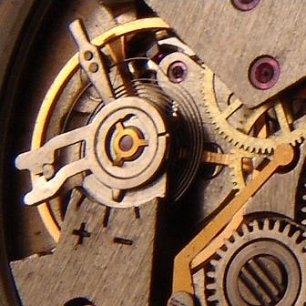

градусник немножко на минус, не более 0,5-1 мм., если после этого будут отставать, то обратно.Нажмите на изображение для увеличения

Моя "Амфибия" 1987 года выпуска после ремонта сильно отстает. За сутки - практически на минуту. Чуть подвинул "градусник" - отставание уменьшилось, но нужно еще скорректировать... Когда часы лежат заводной головкой верх -отставание больше, если вверх циферблатом - меньше. Поскольку ношу часы на правой руке - нужно корректировать для"вертикального" положения. Но дело в том, что "градусник" уже находится больше чем посередине между "0" и крайним положением "+". Боюсь, не хватит запаса регулировки. Возникает вопрос: Можно ли сдвинуть (или раздвинуть?...) крепление хвостовика и пружины при установленном на "0" градуснике, а потом корректировать уже точнее? Если кто знает как это делается, или где это было на форуме (с точным описанием процесса) - прошу помочь.

Нет, нельзя. Крепление хвостовика регулирует совсем другое - выкачку. Тронув это крепление вы собьете нормальный ход часов.

И что делать, если стрелка градусника будет уже на краю шкалы, а часы все равно буду отставать?
Волосок скорее всего кривой, в этих Востоках он очень пластичный, чуть заденешь гнется.
Выкачка: при спущенной пружине (состояние покоя), вилка должна находиться ровно посередине между ограничительных штифтов, а палета анкерной вилки на зубе анкерного колеса, если вы подвинете хвостовик, то нарушится состояние покоя баланса (вилка будет не посередине).Нажмите на изображение для увеличения

ID:	21919. При правильной выкачке и хорошо обслуженном механизме часы начинают идти с половины оборота заводной головки. Если же выкачка нарушена то часы начинают идти только после покачивания. Так же выкачка влияет на запас хода и точность. Вроде так если где-то ошибся то профи поправят. Задайте в поисковике "Выкачка" и "Спираль Бреге" где-то была такая тема.
