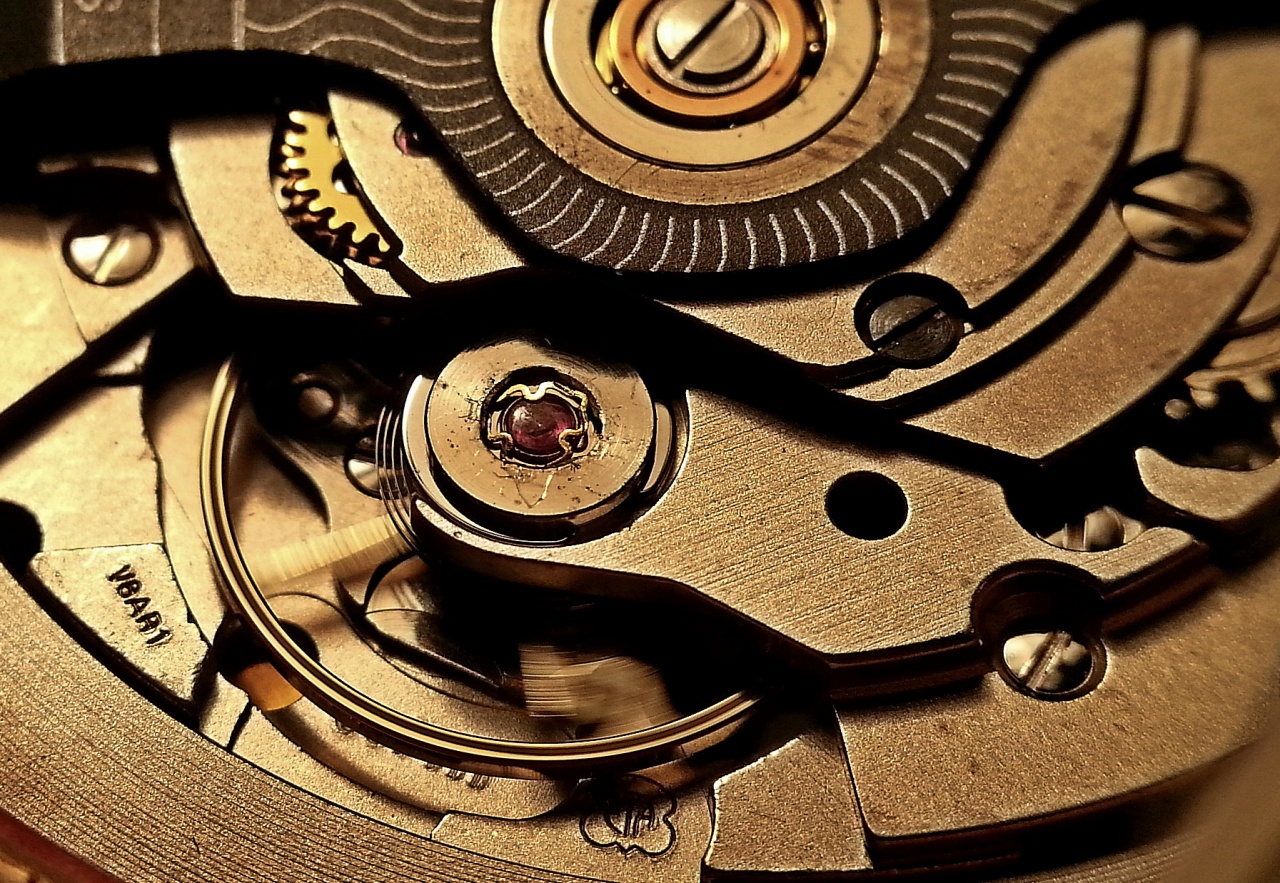

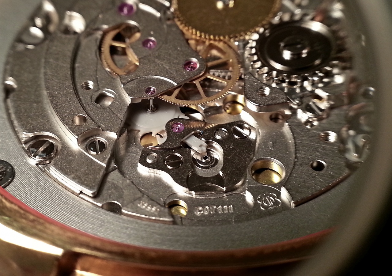

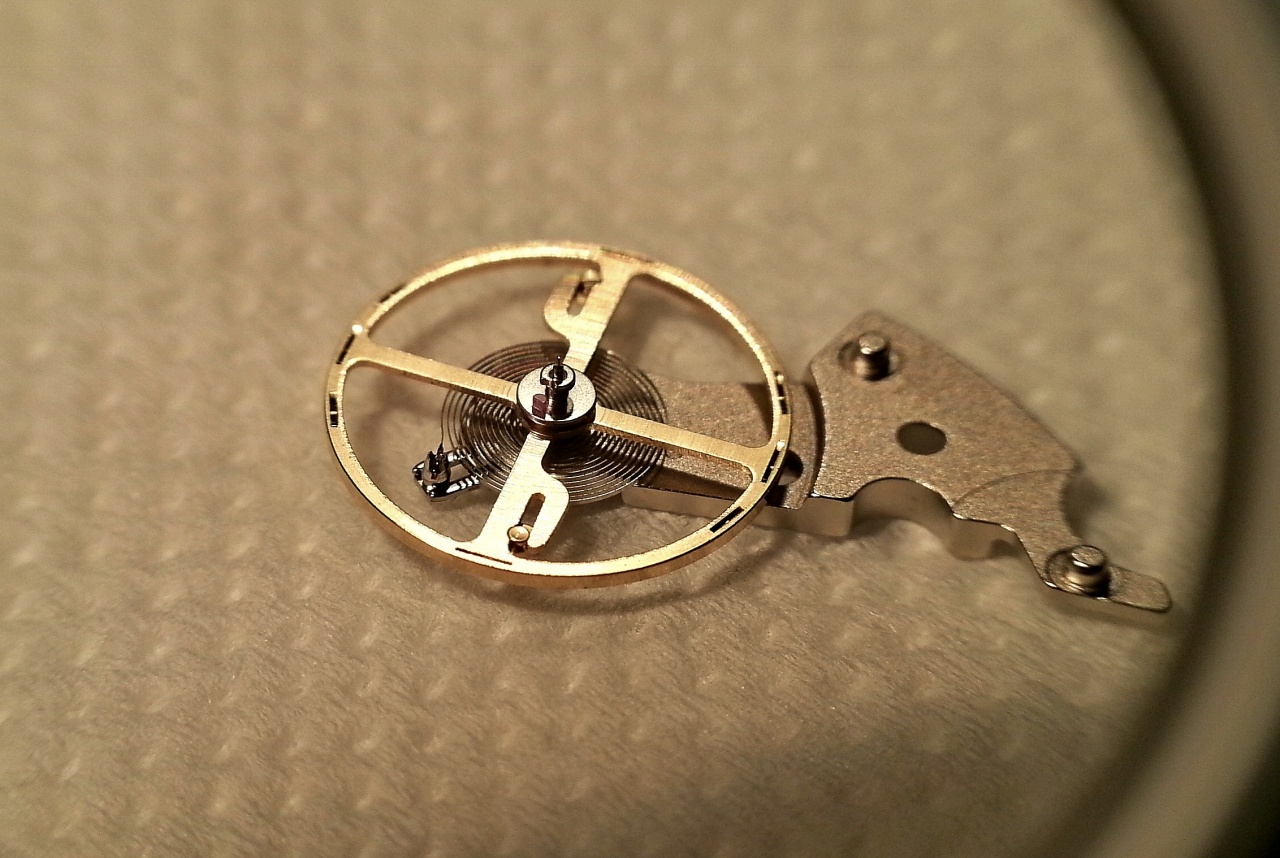

Здравствуйте джентльмены, писал в http://forum.watch.ru/showthread.php?t=163135&page=22, но не получил ответа. Занимаюсь часами в качестве хобби и мой знакомый принёс мне свои Тиссот Пауэрматик 80, мол, то спешат, то отстают, глянь а то за ремонт много хотят. Завёл, за 6 часов отстали на 30 минут. История такая, сильно упали так, что отвалился индекс на циферблате, отнёс в сервис, вскрыли (приклеили индекс), в остальном приговорили, посчитали. Стало интересно глянуть на всё это и увидел раскарябаный мост баланса и недовставленную пружинку камня. Решил это исправить, ну и глянуть что за зверь(фотки прилагаю). После исправления пружинки стали спешить на 2-3 минуты в сутки. Собственно вопрос к лечащим врачам, зачем менять барабан? Или это просто развод? Кстати просмотрел через лупу анкерное колесо, вроде криминала нет, но у меня нет опыта. Если будут какие нибудь советы, буду признателен.

Мост баланса теперь точно менять)))

Почему так считаете? Из-за царапин? Деформации не видно.

Я не думаю что менять, уже третьи сутки стабильно бегут). Сегодня эксцентрики разнёс максимально, посмотрю, что будет. Так и не услышал мнения про барабан, что скажете?
