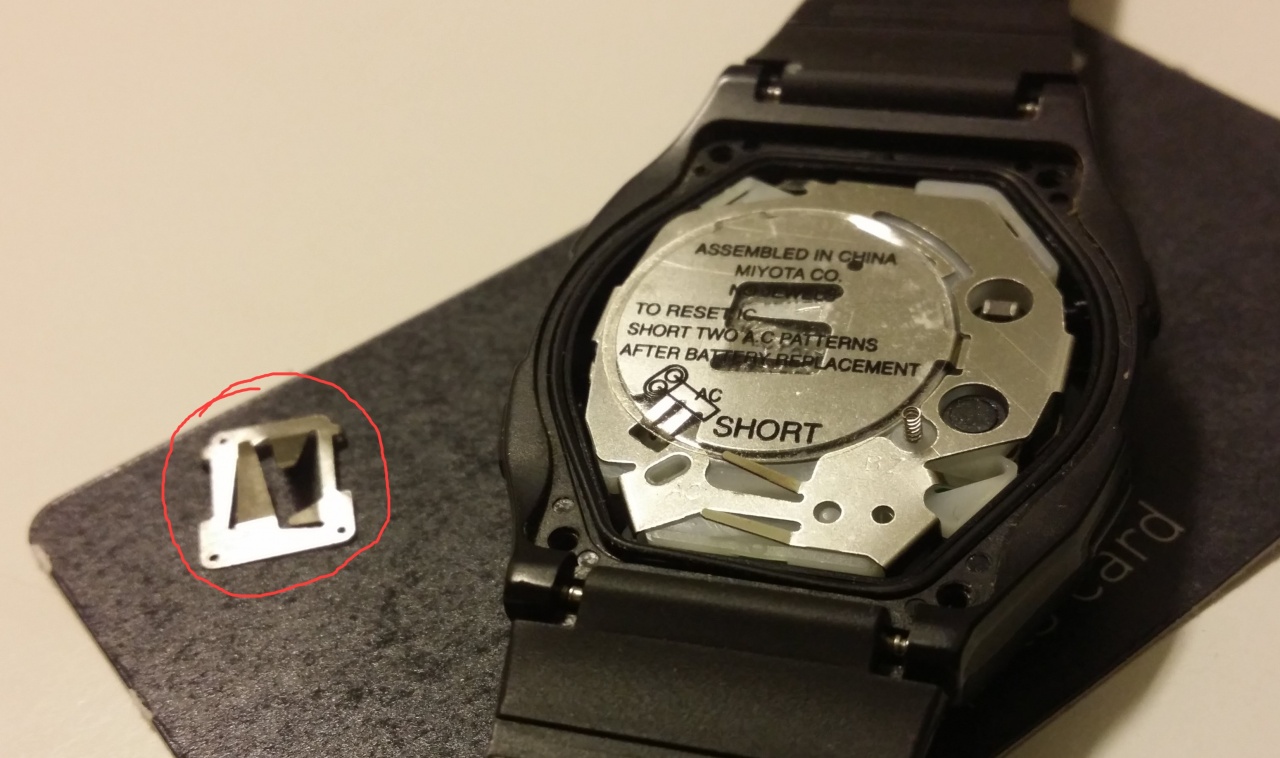

Уважаемые знатоки, прошу вашу помощь в процессе "оживления" этих часов. Я вставил новую батарейку - часы не включились; я прочитал надпись на наклейке, что нужно замкнуть АС, замкнул- тем не менее это результата не дало.
В связи с этим, у меня несколько гипотез:
- может я на самом деле не замкнул контакты (точных инструментов нет, может скрепка не решение)
- часы сломались (хотя все работало, пока не села батарейка)
- есть проблема с "запчастью" (рис. 1)
При разборке (примерно 10 лет назад) - одна металлическая деталь выпала со своего места, и к сожалению я не помню где она была, и не могу прикинуть где она должна быть. Теперь я решил попробовать заново, но никаких логов я тогда не вел, снимков процесса разборки не делал, итд. Молодость... (-:
Помогите найти её место; так же - хотелось бы узнать, кукую роль играет эта штука?

Это контакт минусовои , он был под ботареикои . Снимите батареику и наидите место того контакта , маленькие усики должны попасть в отверстия на плате.

Вопрос решен, все было так как вы описали.
Часы заработали, я рад что смог довести до конца процедуру которую начал 10 лет назад (-:

Помогите найти её место; так же - хотелось бы узнать, кукую роль играет эта штука?[/quote]
Это контакт "минус" у батарейки. Если он не стоит в часах в батарейном отсеке - часы и не включатся...
