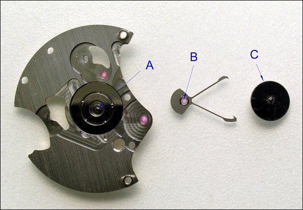

У сеики подзавод сильно уступает ориентовскому.Т.К. узел эксцентрик-вилка без камня . Металл-металл ! Отсюда повышенные требования к смазке и чистоте узла .

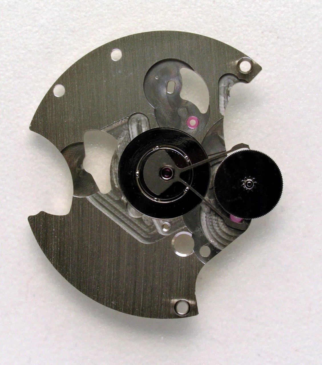

Сообщение от 4MASTER Посмотреть сообщение
вы не правы, камень здесь есть, часы ведь не "пятерка" 7s26

Сообщение от MXL4 Посмотреть сообщение
Была другая система автоподзавода, или другие детали?
смазка
Металл-металл !
это у 7ччч

Сообщение от Neurohirurg Посмотреть сообщение
смазка
Да уж, похоже со смазкой, в данном механизме, действительно было не всё в порядке. Очень удивительно и странно - такая технически сложная вещь, столько ноу-хау и не найти, не продумать или не разработать смазку ( как то не укладывается в голове).
