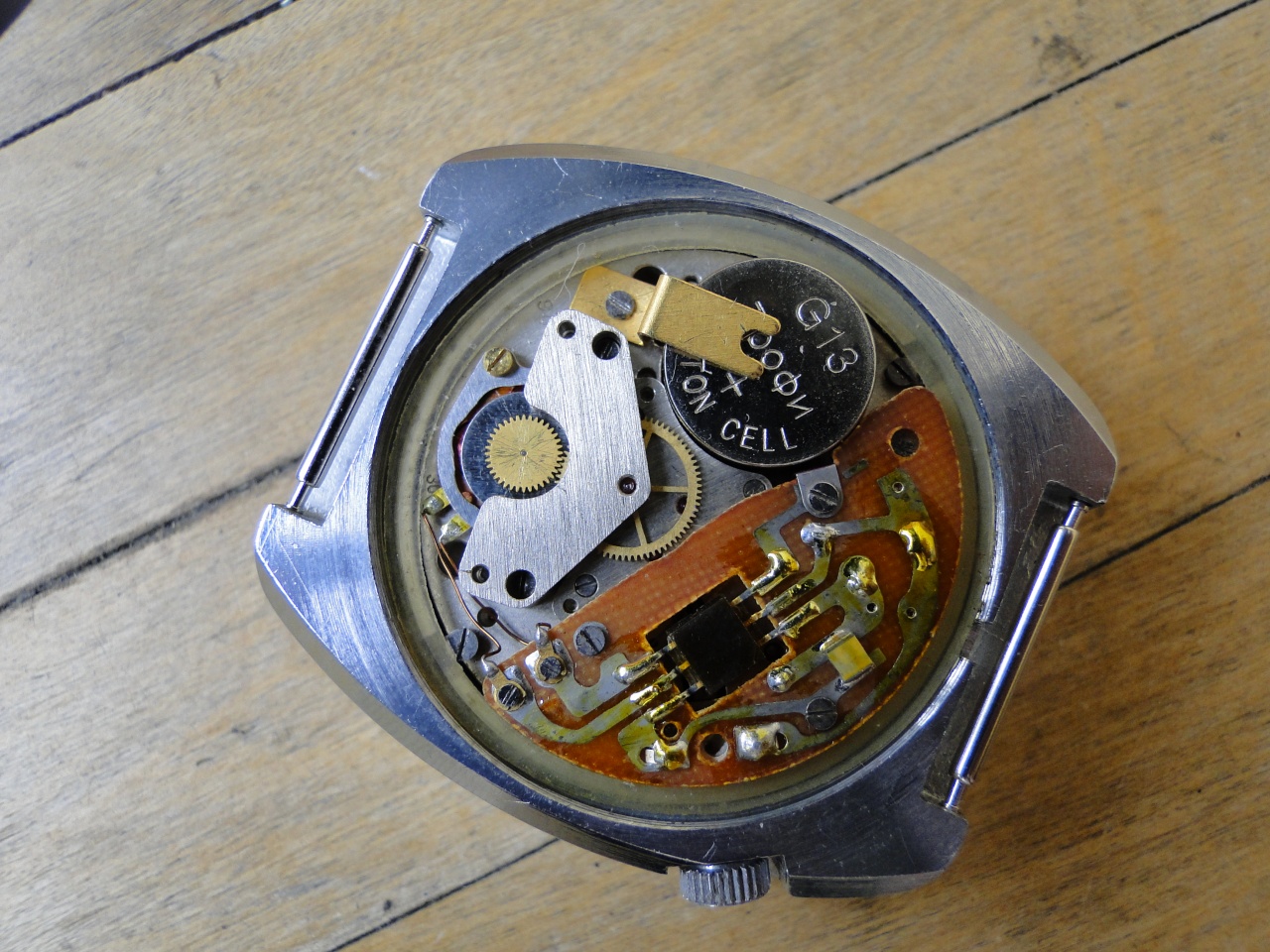

А то попались в хорошем состоянии, поставил батарейку, пошли, но +1,5 сек в час это ни в какие рамки...
Менять кварц, он деградировал. Для советского кварца восьмидесятых годов это характерно.

Подстроечный конденсатор регулирует в небольших пределах-
пара-тройка секунд в сутки.
В вашем случае,выход один-менять кварц.
В старых советских кварцевых(электронных) часах,
это очень распространённое явление-обычно спешат,иногда минут
до десяти,реже отстают.
Можно целиком плату заменить,они не редко попадаются у мастеров.
Я,например,поступил именно так.

Триммер регулирует в пределах +/- 5 сек. в сутки. Кварц советский элементарно меняется на кварц 32768 Гц с любой старой материнской платы. После этого точность выставляется практически в ноль.

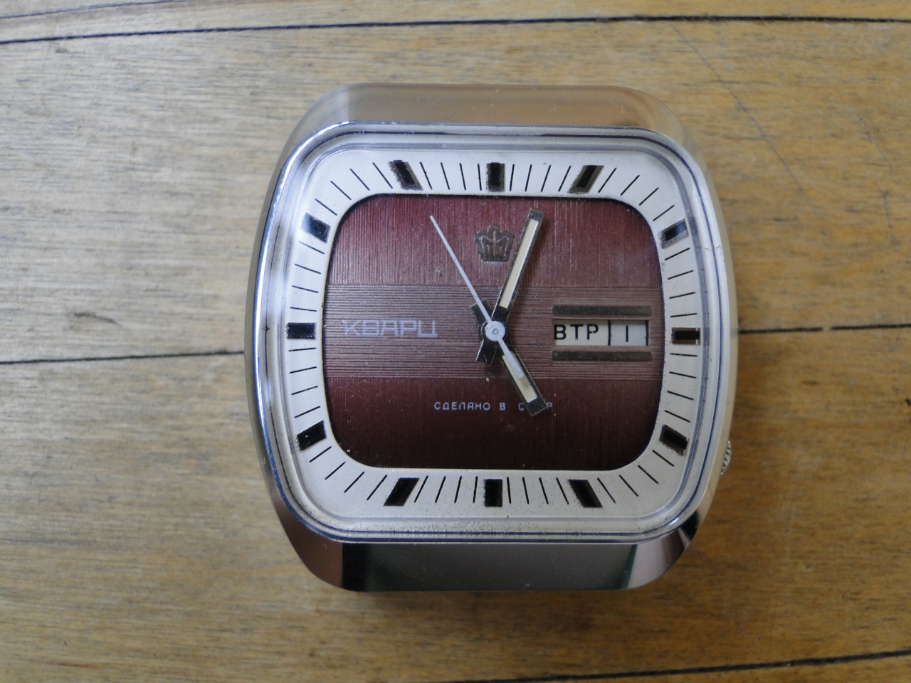

куплю такие часы в убитом корпусе, главное механ и цифер что бы отличные
надпись эквар не обязательна

Такой редкости, как у ТС мне к сожалению пока не попадалось.
Пока нашёл просто Полёт, нов хорошем состоянии. Купил как неисправные - был сломан календарь.
После ремонте радуют глаз красивым циферблатом и демонстрируют завидную точность хода.
