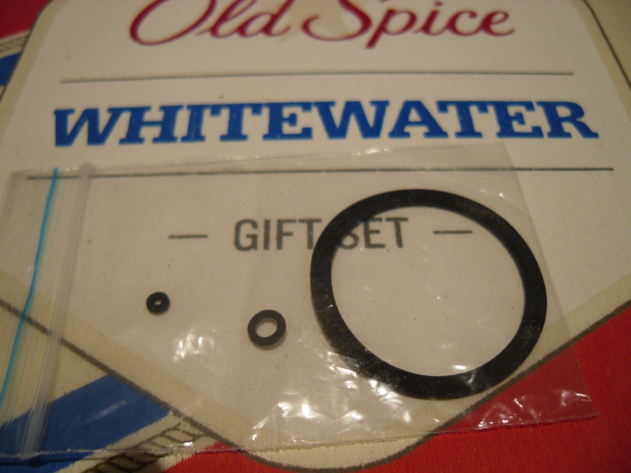

Понял.Ещё вопрос, откуда вот эта самая маленькая прокладка?

из заводной головки.
УПС! ту , слева, не заметил!

М.Б. из футора самого?

в корпусе стоит в дырке куда впресован резьбовик(футор) на который головка накручивается но она очень редко там стоит почти никогда
