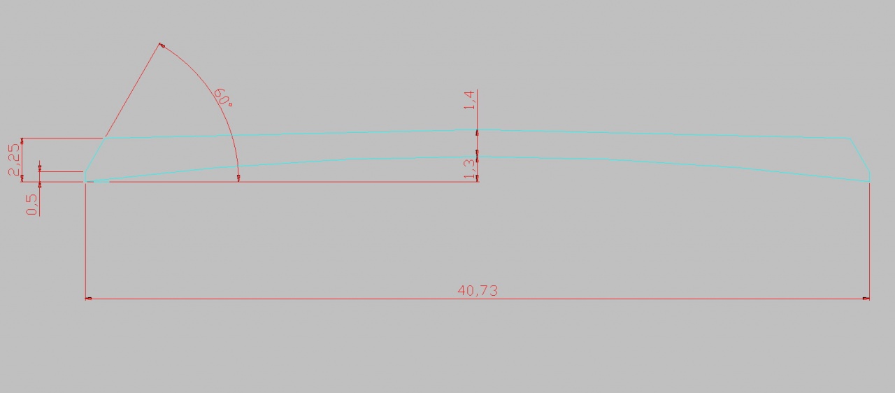

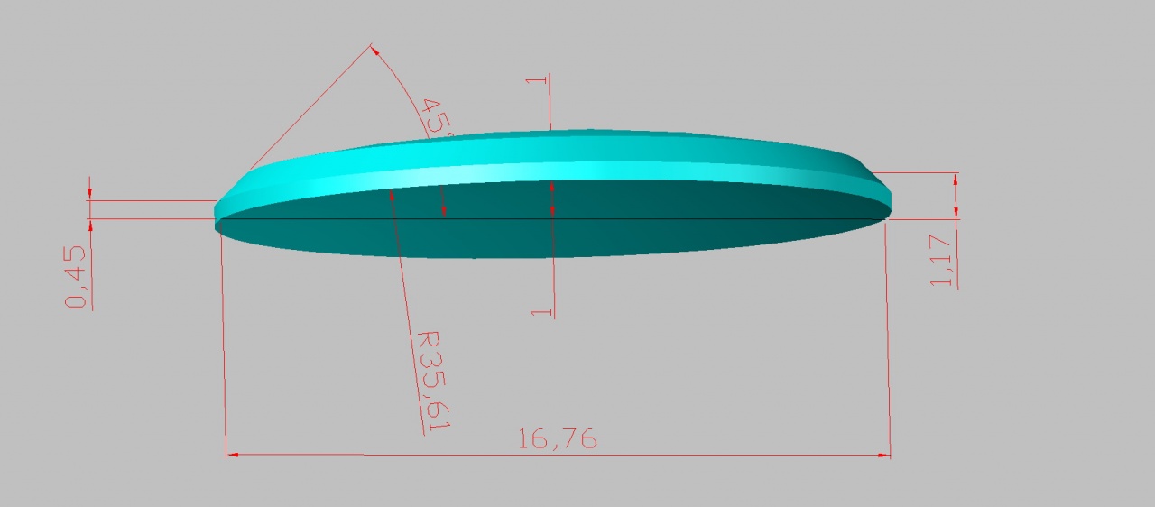

Сообщение от OttoKaz Посмотреть сообщение
Стекло, как мне сказали в мастерской, сверху плоское, а внутри сферическое.
У Вас стекло в виде плоско-вогнутой линзы.
Самое страшное что может быть, это $30, дайте точный размер, и оптик сделает его в соточку из оптического кварца. Нижнюю сферу достаточно измерять глубину по центру, сферу я высчитаю сам
Приблизительно как на картинках.
ID:	218614   Нажмите на изображение для увеличения
"Теория, мой друг, суха, но зеленеет жизни древо"-Иоганн Вольфганг Гете
