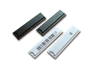

никто не даст ссылку, как выглядят эти датчики из магазина? чтоб я понимал о чем речь
пластина там 0,05 мм толщиной?

Датчик штрих-код выглядит вот так)
Пластиковая "коробочка", внутри которой одна толстая пластина (которая и пошла на пружинку) и две тонких - они больше фольгу стальную напоминают.
