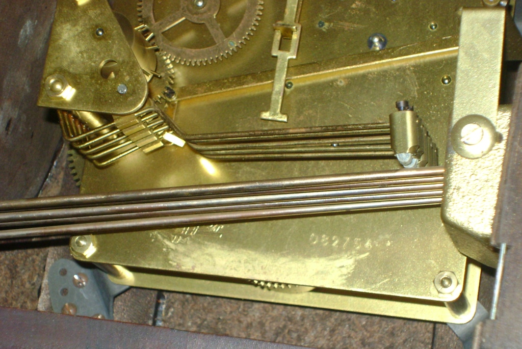

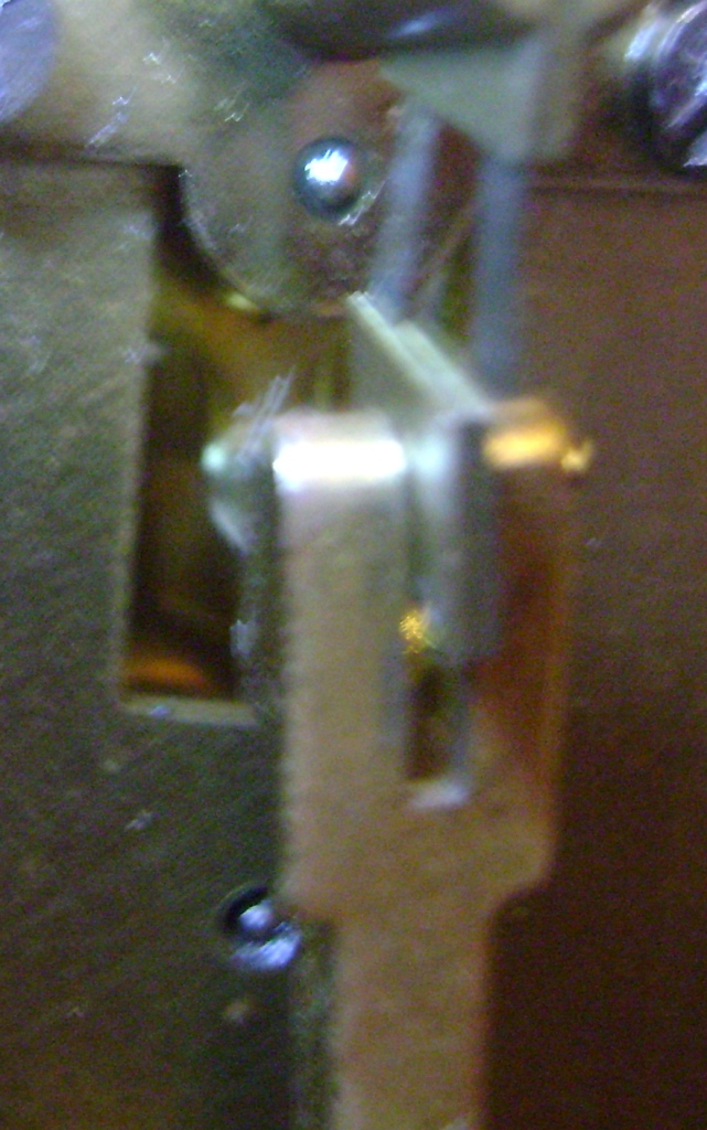

Таки заведены)
Проблему судя по всему, я нашел.
И хорошего тут явно мало...(

Поблагодарили 1,422 раз(а) в 926 сообщениях
Что за проблема?
Старый 11.02.2013, 21:25
Аватар для Сергей110
Сергей110 Сергей110 вне форума
Регистрация: 28.03.2010
Сообщений: 149
Сказал(а) спасибо: 81
Поблагодарили 101 раз(а) в 41 сообщениях
Лопнула одна из пружин подвеса.
Вот думаю что делать...
Старый 11.02.2013, 21:29
Алекс Алекс вне форума
Регистрация: 12.12.2006
Сообщений: 2,799
Сказал(а) спасибо: 732
Что тут думать. Разбирайте пендель и вставляйте в него вместо пружинки любой похожий материал (пластик от папок, бутылок на первое время сойдёт).

Сообщение от Сергей110 Посмотреть сообщение
Это вообще не проблема. Решается в течении 5-7 минут.

не надо никакого пластика от бутылок (этот метод совсем от безысходности)
покупаете набор щупов для проверки зазоров (в автомагазине, например), и вырезаете из пластины 0,05 мм подвес - будет ничем не хуже заводского
после вырезания кромки нужно обработать на мелком камне или наждачке, чтобы убрать заусенцы
может еще кто даст ссылки на ебэй на готовые подвесы
