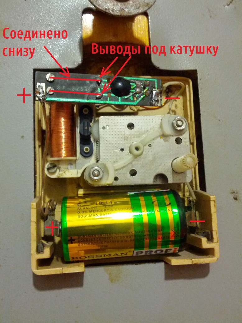

Поблагодарили 8,054 раз(а) в 5,830 сообщениях
На чипе от китайских часов надо найти выводы под катушку и под питание (батарейный отсек). Выводы от катушки в любом порядке присоединить к винтам в левом верхнем углу (это контакты движка), питание распаять проводами на батарейный отсек, не путая полярность. Закрепить плату удобно на винтах движка.
Зы, это та самая плата, которую я тогда ставил, кстати, она не от будильника, а от настенных.

Проще- на любои платке есть 2 контакта - питания и 2 на котушку шагового движка (полярность неважна).
На китаиских катушка припаяна к платке а на янтаре через винты. Можете и сопли кинуть с платки на стоики катушки .
