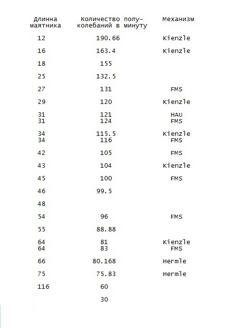

Расчеты не проводил, но некоторые производители указывали на своих механизмах данное соотошение. Вот то, что мне удалось собрать.

Vadum, это, конечно, полезная информвция, но к пендельфедеру она не имеет никакого отношения. Вот если бы Вы привели такую же таблицу, только отношения длины маятника к длине рабочей части ПФ...
  #18
Старый 05.03.2018, 21:40
Apprentice Apprentice вне форума
Регистрация: 24.10.2011
Адрес: Москва, Российская Федерация
Сообщений: 733
Сказал(а) спасибо: 148
Поблагодарили 501 раз(а) в 277 сообщениях
Такая таблица возможна только в каждом конкретном случае. Для этого нужно взять одинаковую форму пендельфедера с пружиной с одними и теми же параметрами: металл, упругость, толщина. И менять только длину пружины. А также конкретный маятник с линзой определённого веса, положение которой может меняться. Вот тогда можно составить такую таблицу, которая будет конкретно только для данной пары пендельфедер - маятник. Если изменить хотя бы один из каких-либо других параметров пендельфедера и маятника кроме их длины, то это уже будет другая таблица, с другими цифрами. Поэтому таких таблиц и нет.
