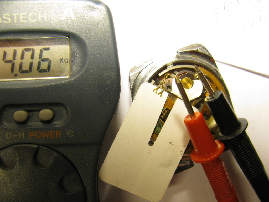

Сообщение от necit48 Посмотреть сообщение
Какое сопротивление должен показать тестер, если его подключить к выводам этого двигателя?
Сопротивление катушек ШД -3050: 4(+- 0,4)кОм.

То есть тестер и должен 4 кОм показать? А как они там соединены? Последовательно? Или параллельно?

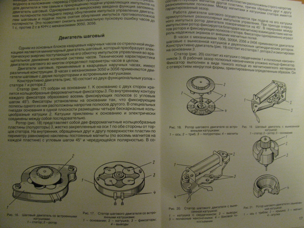

Книжёнки по устройству и ремонту можно скачать или купить за копейки на электронных толкучках.
Фрагмент из книги"Наручные кварцевые часы", изд. В/О"Техноинторг" СССР Москва.

Есть разброс при намотке катушек...тестер может показывать от 3 до 4кОм.
