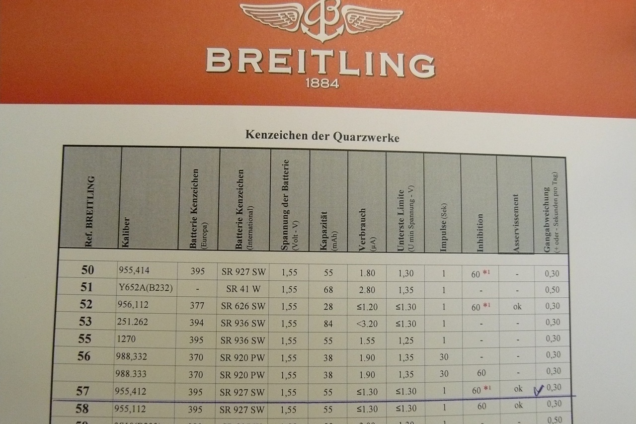

Даже интересно стало, мне кажется, что и часы Вам не нужны, просто дело принципа. Все фирмы обеспечивают сервисные центры технической документацией в бумажном или электронном виде. Прикладываю фото документа где по указанному Вам калибру 955.412 отмечено галочкой допуск точности хода 0,3 сек/сут, это для BREITLING. Другие часы имеют допуск 0,5 сек/сут. Если хотите найти ответ, задайте правильно вопрос или как проверяются часы на точность хода или почему такой допуск.

Хорошо, попробую сформулировать иначе. Каким ДОКУМЕНТОМ должен был руководствоваться эксперт, чтобы подтвердить/опровергнуть заявленную неисправность часов?
