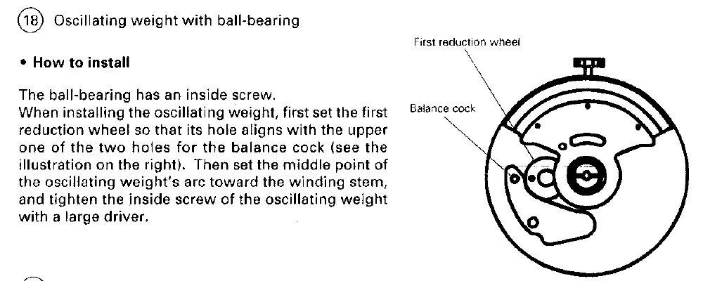

Сообщение от mishinmaster Посмотреть сообщение
переставил сектор на своих 7S26
А как это сделать самому? Снимать надо ротор?
  #12
Старый 03.08.2012, 12:53
Аватар для mishinmaster
Регистрация: 11.08.2009
Адрес: город Днепр
Сообщений: 2,425
Сказал(а) спасибо: 949
Поблагодарили 1,463 раз(а) в 925 сообщениях
Да, снимать надо однозначно. Вдогонку моему предыдущему посту: сервис мануалы, оказывается надо внимательно читать, а не только иметь их в наличии. В мануале на 7S26 написано на чистом аглицком языке, какой должна быть предустановка деталей подзавода.

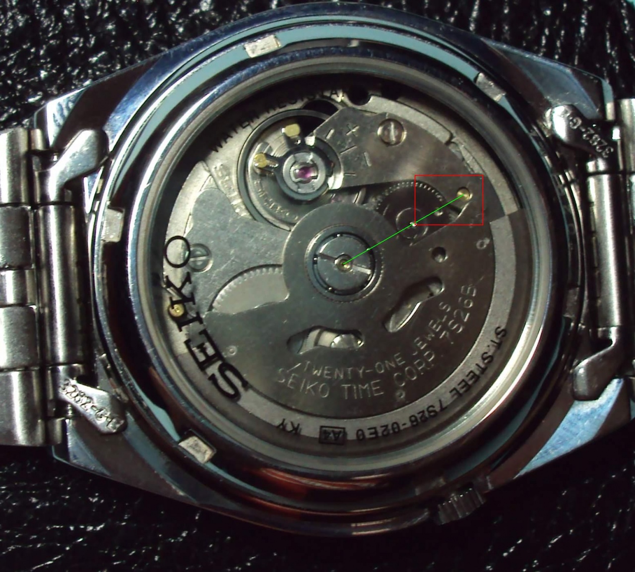

Не выдержал и сделал, мучало меня, что не так как положено установили. Руки тряслись ужасно, еле прикрутил

Отличная работа! Вот теперь меня терзают смутные сомнения: должен ли правый "рог" сектора подходить к линии "ось сектора - дырка на первом пром колесе - штифт моста баланса"??? Судя по картинке в мануале, нижняя(тяжелая) часть сектора в это время должна находиться четко на 3 часа. Кто может внести ясность? Может быть господин Бабанин?

Все верно поставлено. Середина сектора совпадает с осью вала.
