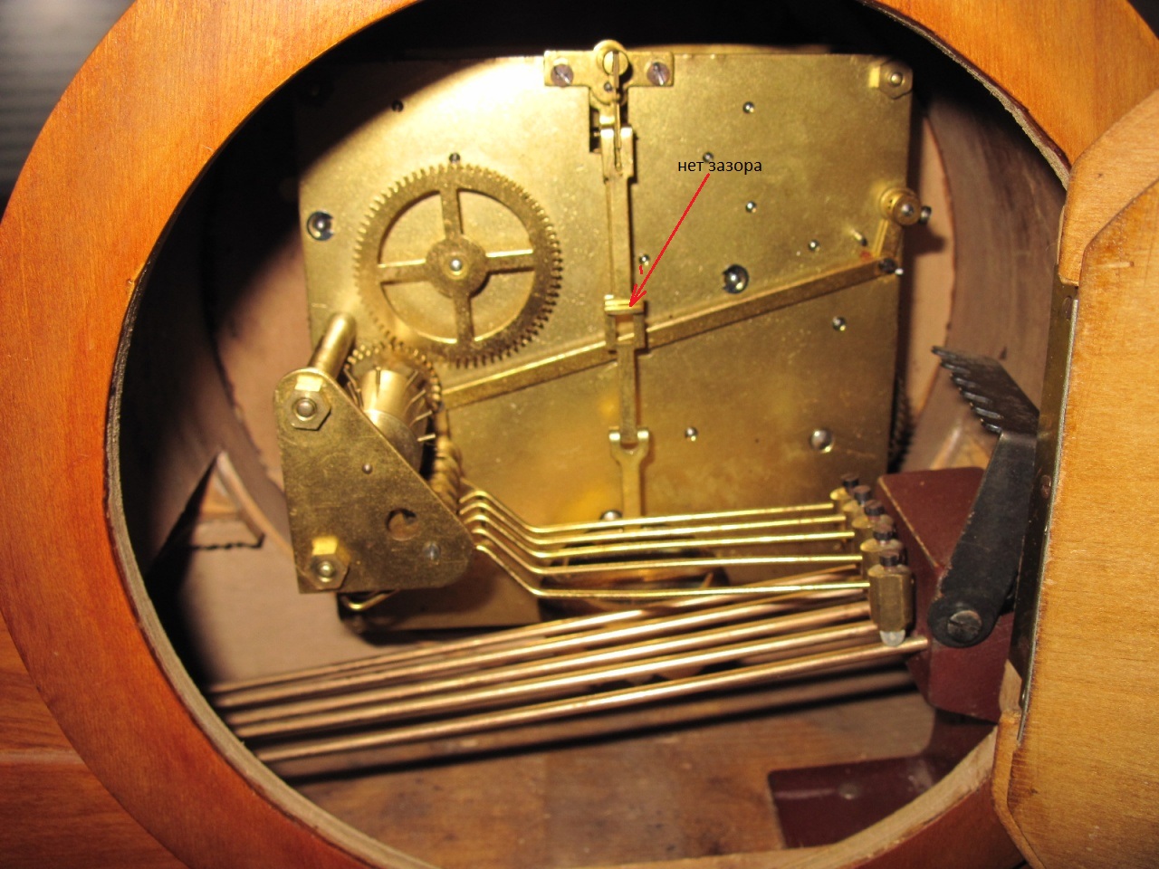

и вот еще, что я заметил
проверьте целостность пендельфедера, маятник не должен оказывать давление своим весом на водило маятника

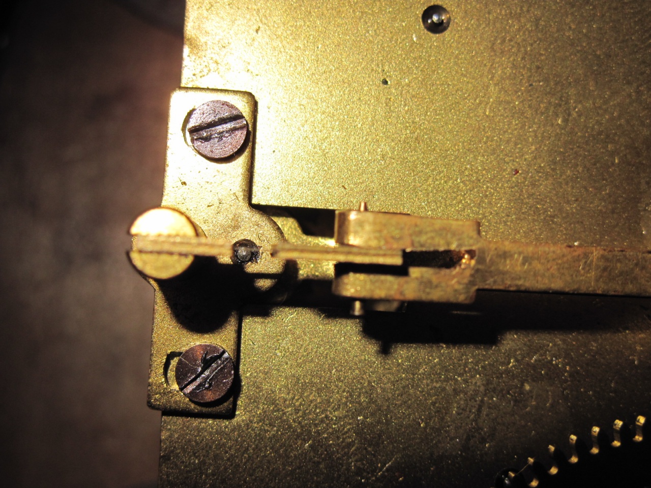

Срочно в номер! Так как я ничего не понял - решать Вам))
ID:	275945   Нажмите на изображение для увеличения

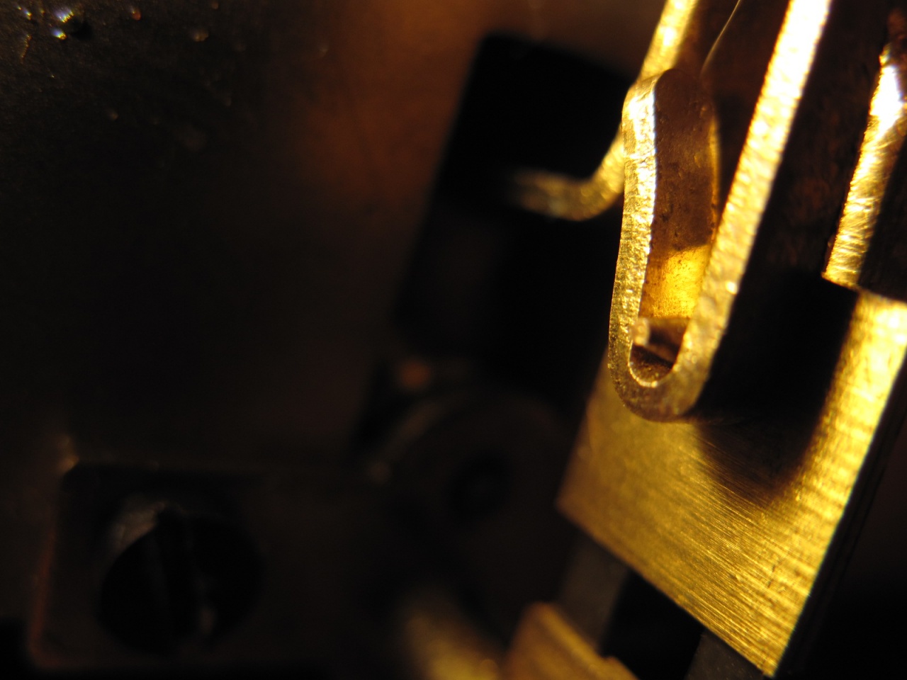

зазор таки есть, просто очень маленький, а фото пендельфедера могли бы сделать?
  #17
Старый 25.06.2012, 01:13
Аватар для Eau Rouge
Eau Rouge Eau Rouge вне форума
Регистрация: 24.06.2012
Адрес: Ижевск
Сообщений: 55
Сказал(а) спасибо: 115
Поблагодарили 51 раз(а) в 13 сообщениях
Еще б я знал что это за деталь)))
  #18
Старый 25.06.2012, 02:04
Аватар для Dima343
Dima343 Dima343 вне форума
Регистрация: 29.03.2012
Адрес: Украина, Киев
Сообщений: 11,449
Сказал(а) спасибо: 2,490
Поблагодарили 16,083 раз(а) в 5,853 сообщениях
пружинный подвес маятника, тонкая эластичная стальная пластинка, на которой подвешен стержень маятника

вот он

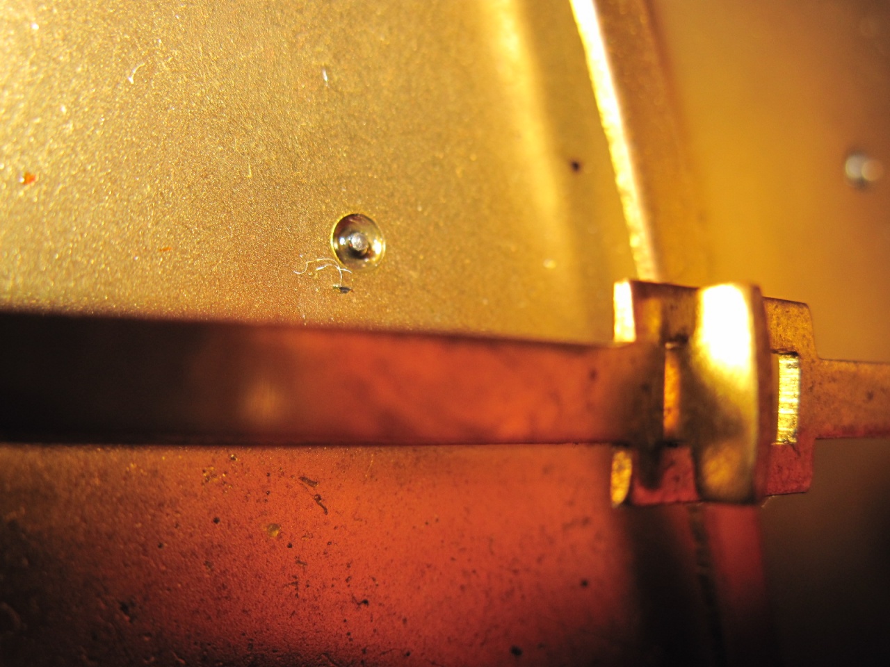

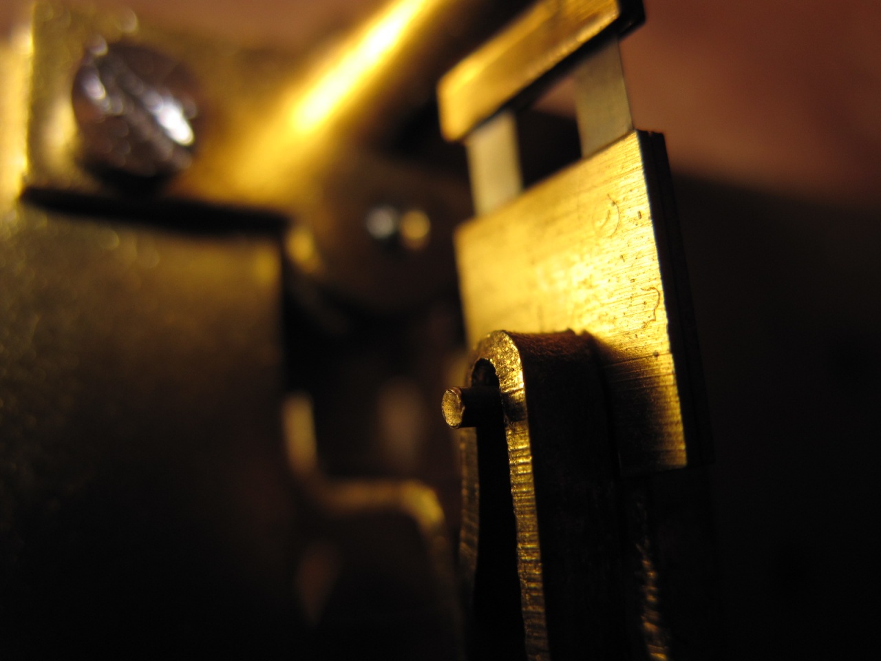

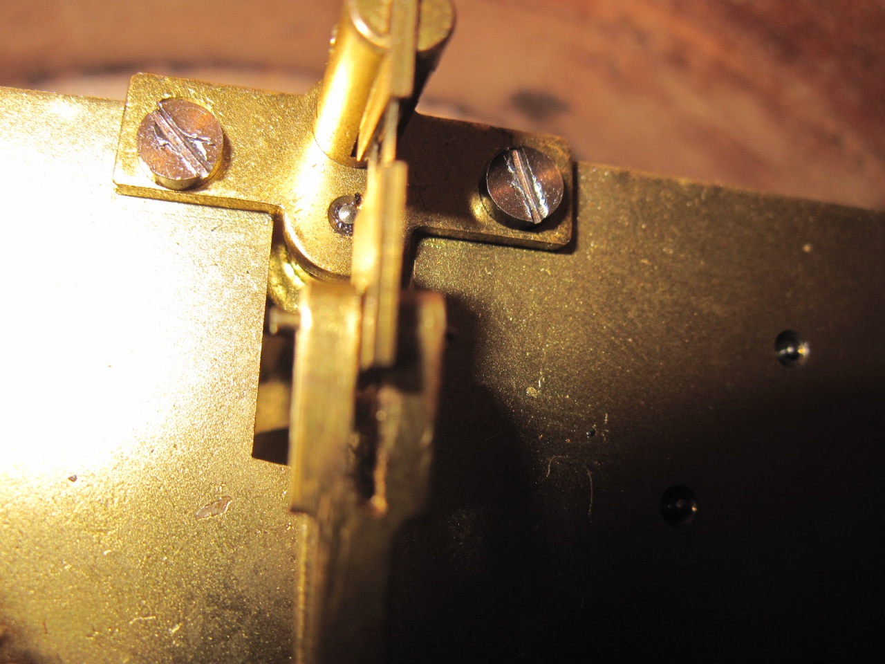

извернулся как смог
ID:	276253   Нажмите на изображение для увеличения
ID:	276254   Нажмите на изображение для увеличения
ID:	276255   Нажмите на изображение для увеличения
