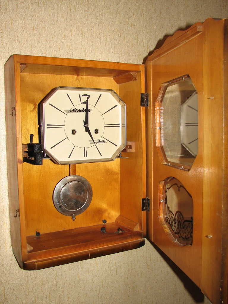

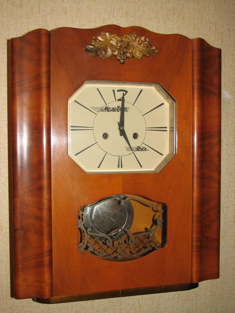

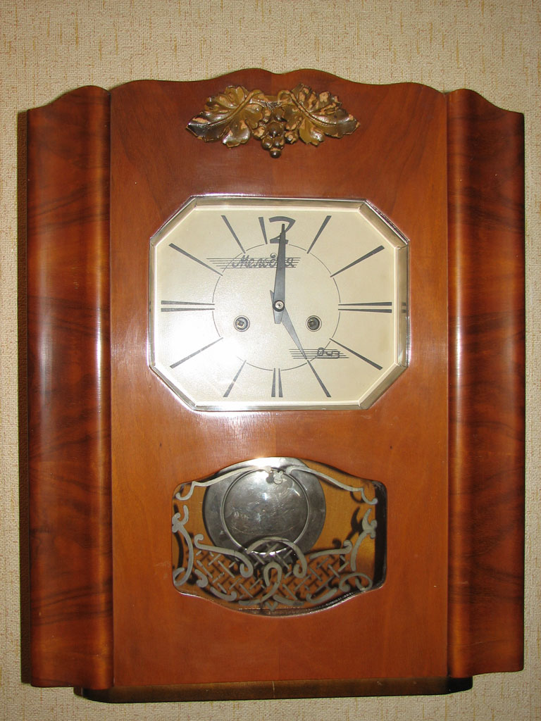

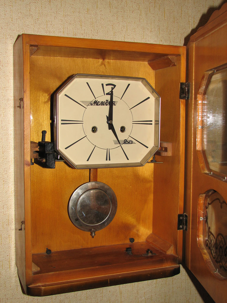

Здравствуйте
Благодарю всех откликнувшихся.
Часы идут, но, конечно, требуют обслуживания. Во-первых, бой замедленный. Во-вторых, мне тоже кажется, что в полный час они должны бить количество часов (пока бьют один раз). Но в целом сохранились неплохо. Буду рад любой информации, которая позволит восстановить их функции в полном объеме (в идеале инструкцию по ремонту для сервисных мастерских, но это, наверное, несбыточно после практического уничтожения завода).
Ну и несколько фотографий моих часов:

интересно, какая у них мелодия?
крепление механизма выглядит адски, никогда бы не подумал, что это заводская конструкция
на счет устройства - мало кто их видел из мастеров ввиду крайней редкости часов, поэтому лучше выкладывайте фото (и, может, видео работы) механизма, а форумчане подскажут
Пс. отличный сохран
Пс.пс. со звуковыми стержнями обращайтесь максимально осторожно - они легко обламываются даже от сильной тряски

Что касается конструкции крепления, то она вполне логичная: позволяет перемещать механизм по горизонтали.
Профилактику доверю опытному мастеру. Надеюсь, что разберется))

доска не "играет" под весом механизма?
имеет ли механизм дополнительное крепление к задней стенке корпуса?

Нет, доска не прогибается (во всяком случае визуально). Механизм дополнительно крепится.

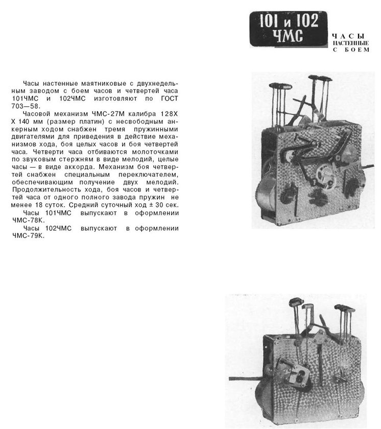

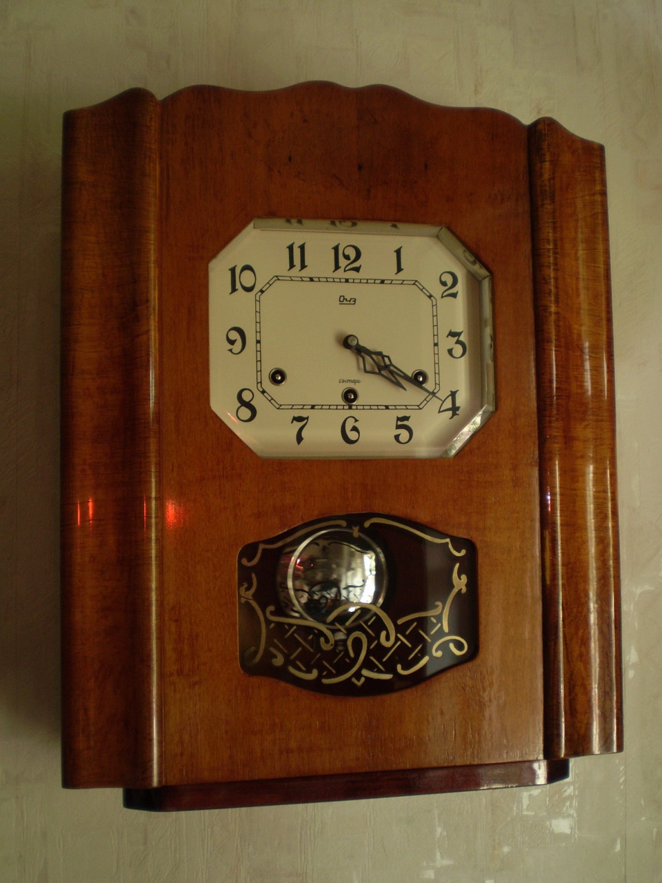

мелодия - вестминстерская.
Вот мои ОЧЗ
Вложение 274344 Вложение 274349 Вложение 274350 Вложение 274351
В описании механизма боя говорится о рычажке перевода мелодии (с весмистера на какую?) и где эта штуковина расположена?

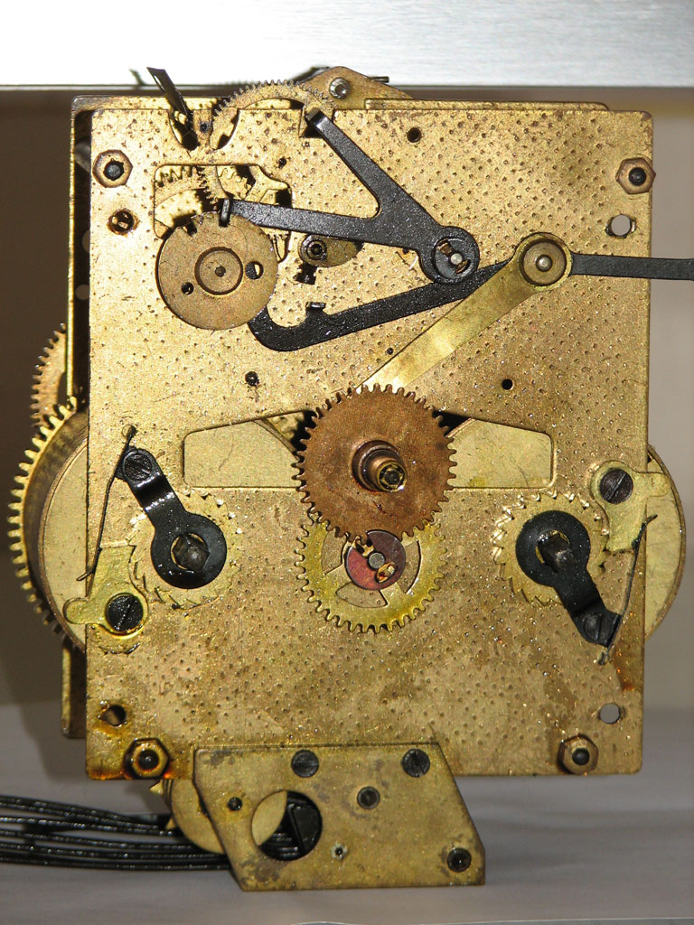

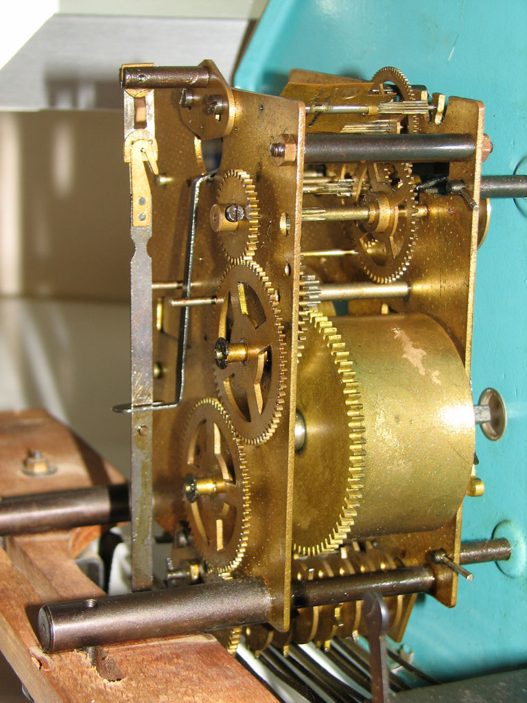

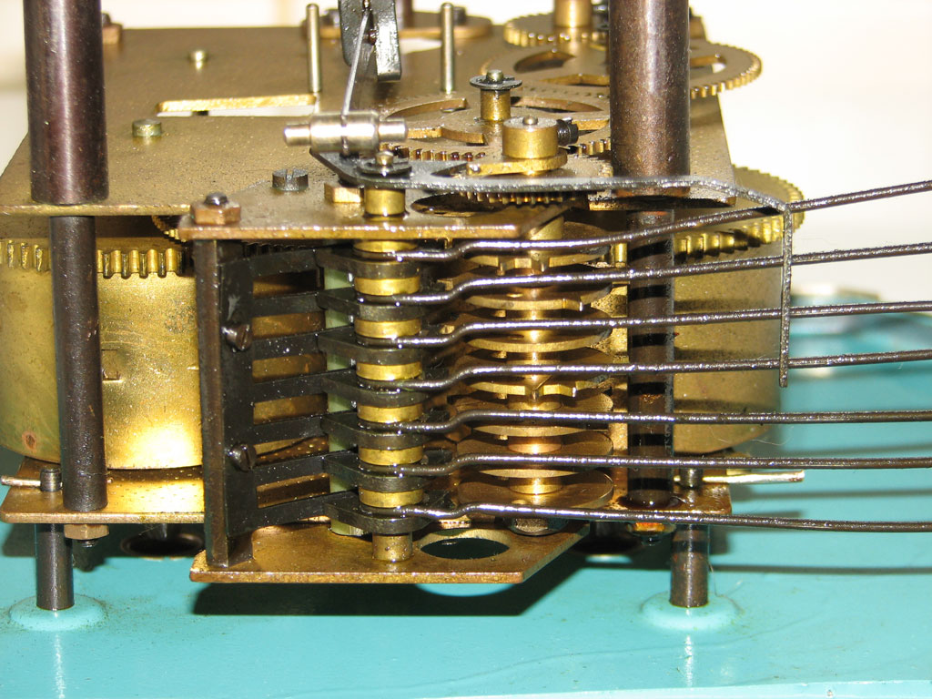

Данные часики проходят транзитом через мои руки, не удержался оставить о них хоть какое то воспоминание...
Пружины перед отправкой надо распустить, поэтому фотографирую более детально.
ОЧЗ Мелодия, 7 молоточков, мелодия мною пока не отгадана.
Более никаких опознавательных знаков на механизме нет, судить о точных датах выпуска не представляется возможным.
Конструктивные особенности заметны.
Можно услышать мелодию боя

судя по фото, количество часов они не отбивают...
не сдюжили наши сделать такую конструкцию, как у немцев
