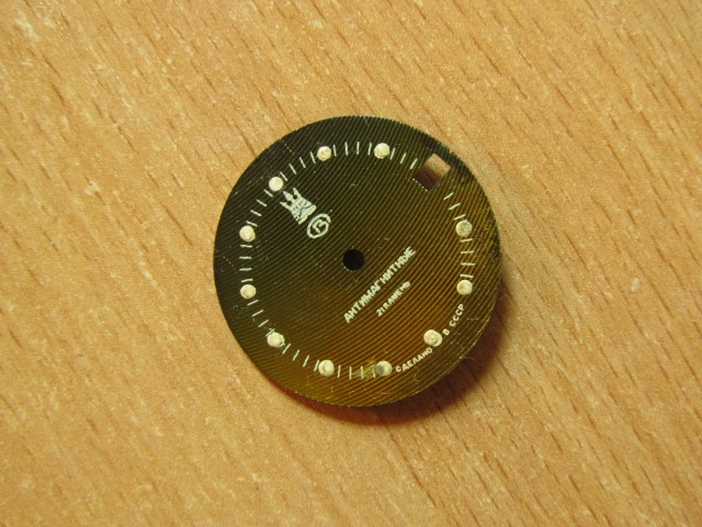

Сообщений: 5,992
Сказал(а) спасибо: 3,538
Поблагодарили 4,426 раз(а) в 2,456 сообщениях
Нептун-автомат. Цифер.
