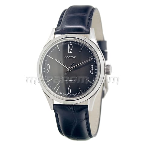

Всем доброго дня! Уважаемые форумчане, имеются часы "Восток Классика" на калибре Восток 2409.01, идут с суточной погрешностью около 10 секунд в минус, что вполне укладывается в нормы, но есть одно но...
Насколько я знаю, у этого калибра отсутствует функция "стоп-секунда" и если выдвинуть заводную головку во второе положение, секунды продолжают идти. Но, стоит перевести часы хоть на минуту назад, секундная стрелка останавливается и начинает иди либо когда переведем минутную стрелку на минуту-другую вперед, либо когда возвращаем заводную головку в первое положение! Думаю, что это непорядок! Подскажите, что это может быть и стоит ли срочно искать мастера, чтобы не доломать калибр?

Не переживайте, все в порядке. Это "фишка" данного механизма - можно пользоваться как стоп-секундой для выставления точного времени

Спасибо за ответ! Не совсем можно потому, что не всегда секунды запускаются, когда это нужно. Очень сильно бесит этот момент, хотя в целом часы очень нравятся. Это можно как-нибудь исправить?

Тут мне сложно сказать. У меня свежий совсем 2409, стоит чуть "прижать" ЗГ против хода и секунда стопается, отпускаю - идет.
Возможно, когда смазка станет погуще и появится какая-то выработка - все будет похуже.
Если время репассажа не пришло и других нареканий нет - я бы не стал отдавать часы, чтобы в них копались....чем меньше вмешательства, тем лучше себя техника обычно чувствует

Это можно "исправить" только вставив другой механизм. А этот так и должен работать.
