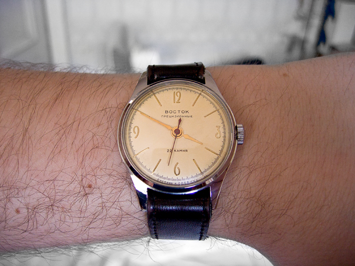

Отдал часы мастеру. Часы вымыты, вычищены, отрегулированы. Суточный ход стабильный, спешат на 2-3 сек/сут в любых положениях.
Хоть корпус и цифер - новоделы, смотрятся на мой взгляд - красиво! (Покупал для ношения, а не для коллекций).

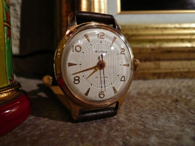

Хороши, только секундная стрелка короткая, она должна доставать до делений. Эта стрелка шла с другим циферблатом

Я так подозреваю, что кроме нового корпуса и цифера, там все остальное Волна. И мех, и стрелки. Вопрос только в прецизионности - после обслуживания они себя ведут как прецизионные, хотя мех из волны вроде как непрецизионный.

Отличный у вас механизм, больше не трогайте его только хуже сделаете. Реально даже для прецизионных 10-15 сек. в сутки это очень хорошо. Все-таки возраст.

Ну да, 50 лет. Он же еще с логотипом ЧЧЗ.

мех из "волны" тоже прецизионный. это "алмаз"(в нем меньше камней) не прецизионный

Ну тут же писали, что прецизионный - это только от тех часов, где на родном цифере было написано "Восток прецизионный", и мех не менялся. А Волна - это типа выбраковка, которая не попадала в квалитет точности.
