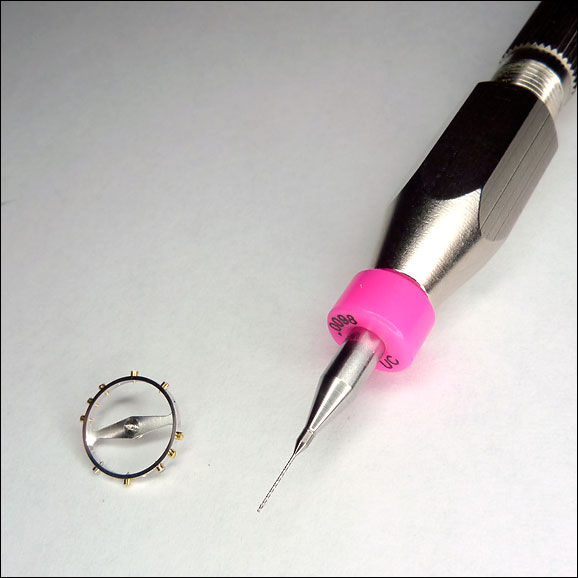

Винт латунный, должен высверлиться элементарно. Только никаких дремелей. аккуратно ручками в цанге. Сверло 0.25 не проблема. Далее трехгранной иглой. Можете заточить любую иголку на арканзасе под трехгранник. Тоже удобней в цанге крутить.

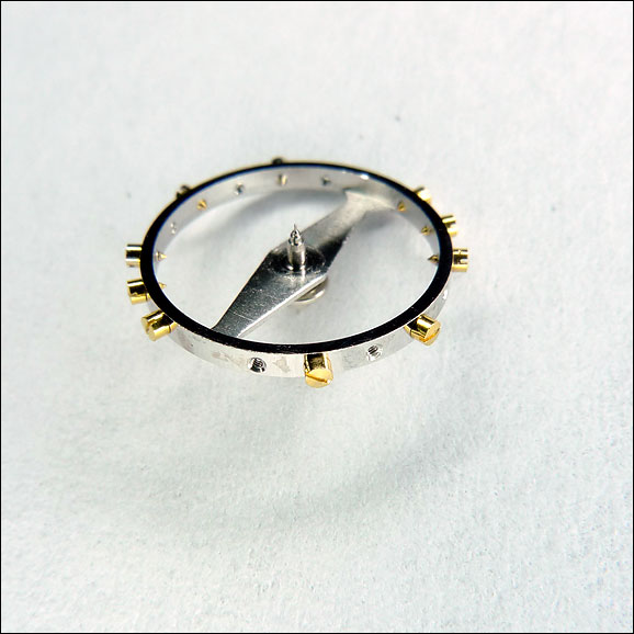

Хотел бы рассказать об успешном завершении операции по извлечению обломанного винта из обода баланса. Как мне посоветовали, решил высверлить его с помощью вольфрамового сверла диаметрон 0.25мм. Пришлось его купить, т.к. у меня в коллекции такого маленького еще не было. Изготовил рамку-держхалку для баланса из деревянной рейки, зажал ее в тисочки. Сверло зажал в цангу, сверлил медленно, вручную, с маслом. Проверял результат в микроскоп. Через 15 минут прошел латунный винт насквозь. Остатки винта, по совету уважаемых Slepoy и dmvt1, выкрутил швейной иглой заточенной трехгранником. Кстати, на ее изготовление потратил больше всего времени, т.к. ломал ее пару раз - очень тонкая. Попутно пытался выкрутить бержоновским микро-надфилем, но он круглый и проворачивался в латуни. Так что, игла-трехгранник оказалась в самый раз. Мелкий металлический сор в резьбе отмыл в ультразвуковой мойке. Поставил новый винт, уравновесив баланс на перевес-машинке, и вот он, готов к принятию волосковой спирали. Всем оказавшим моральное содействие - огромное спасибо!
ID:	232807   Нажмите на изображение для увеличения
