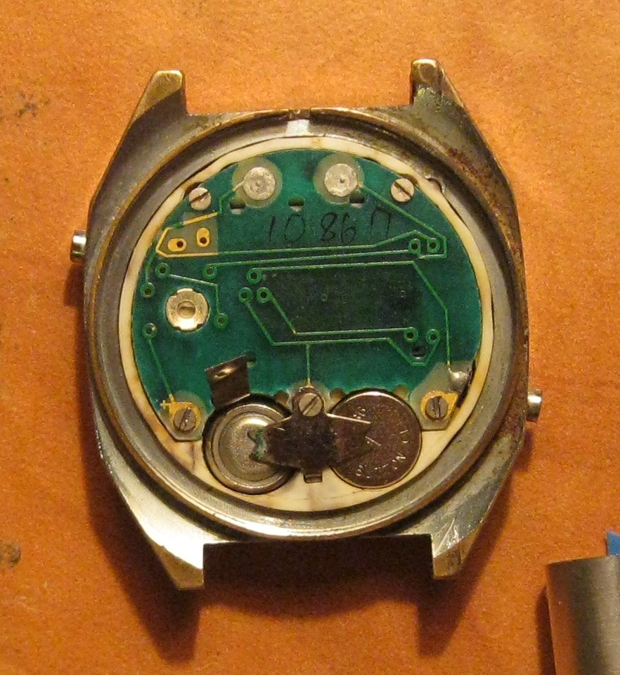

Ну что же. Заменил микросхему. Внешний вид механизма немного изменился, но аутентичности не потерял.
Возникли вопросы:
1. На фото видно, что плата сделана в октябре 86 года. Неужели эту, одну из первых моделей, в 86 году еще производили? Ведь были же такие же по функциям часы, как эти, только питавшиеся от одной батарейки, и не страдающие болезнью задающего генератора, как эта модель (по-моему модель 30351А).
2. Почему, если не прикрутить винтиком средний контакт - запуска кварцевого генератора не будет? Значит, не только подсветка к средней точке подключена? И как узнать, когда батарейки менять, ведь где-то тут писалось, что если оставить в них батарейки разряженные, то микросхема накроется?

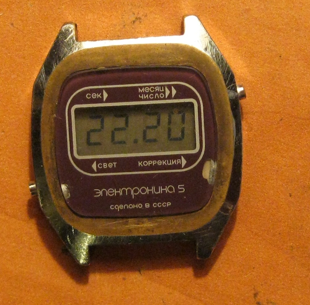

А вот фото в корпусе. Стекло пока решил не клеить, хочу найти корпус в лучшем состоянии

Такую плату вижу ВПЕРВЫЕ! Похоже, она делалась как запчасть для ремонта этой модели.

Сто процентная запчасть, ибо у часовщика взял таких горсть, а он их получал в рембыт технику именно на запчасти. Из 10 плат микросхем работают 7-8, точность хода не выставленна, нужна доработка частотомером...
Кварцевый генератор питается от средней точки. Батарейки менять сразу же после остановки генератора.

Платы эти скорее всего ремонтные,
я точно такую у местного часовщика выклянчил
на кварце 9101.
