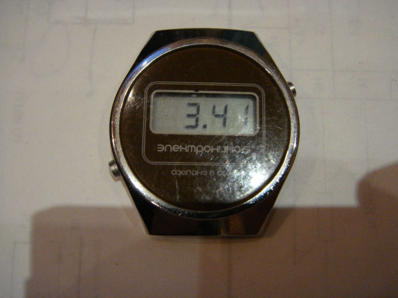

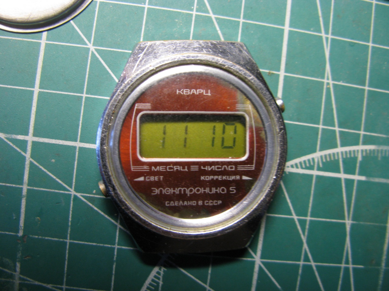

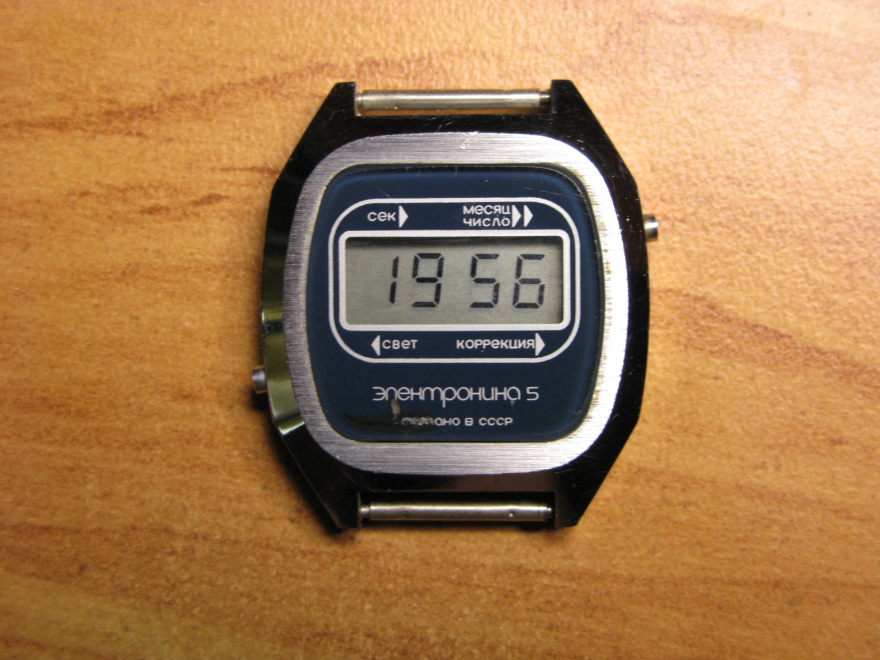

Вот решил открыть тему по этой модели. Информация по ней разбросана по многим темам, есть пара тем связанных с вопросом по этой модели. Но чисто обособленной темы нет или я её не нашёл. Для начала предъявлю свои, те что имею в рабочем состоянии.
Вот эта
в голубом сарафанчике, с первой версией, в календаре показывает день недели.

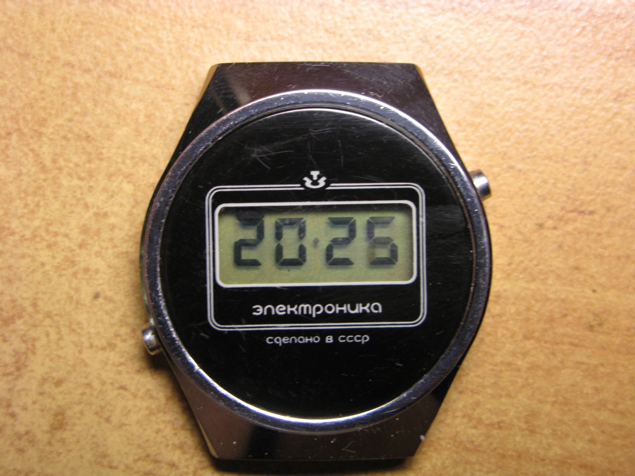

А эта брюнетка
С редким дисплеем, вместо точки ромбик. Жаль дисплей подпорчен, но какой есть, т.е. такой ко мне попал.

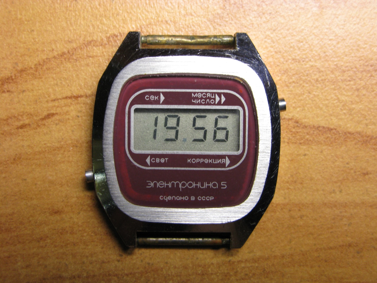

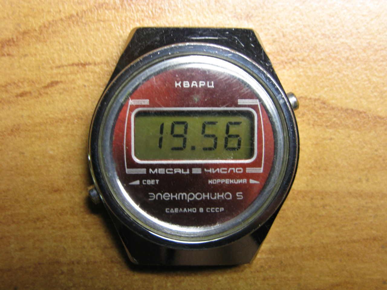

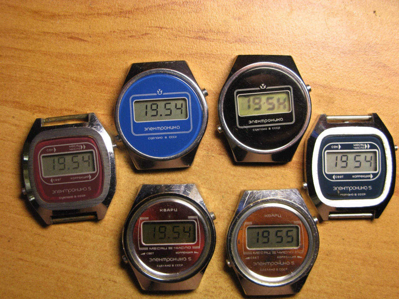

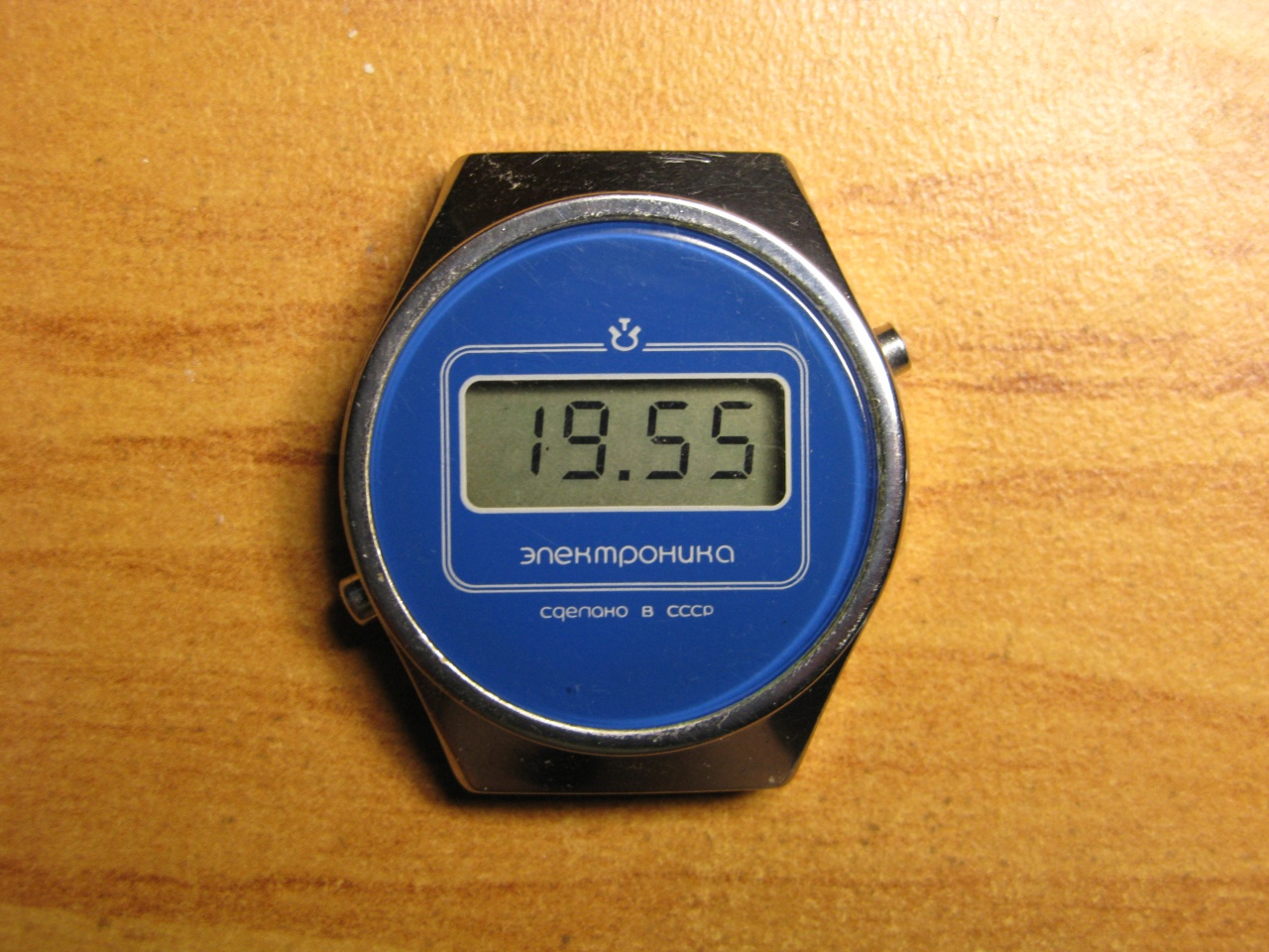

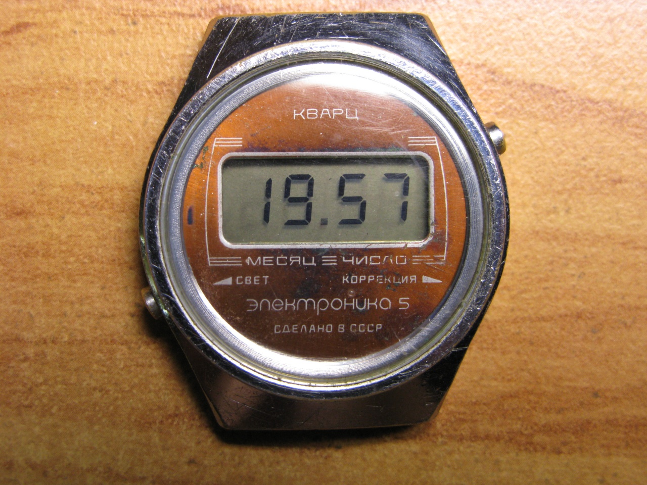

ну и не такие редкие варианты.
ID:	1188717 Нажмите на изображение для увеличения
ID:	1188728 Нажмите на изображение для увеличения
ID:	1188729 Нажмите на изображение для увеличения

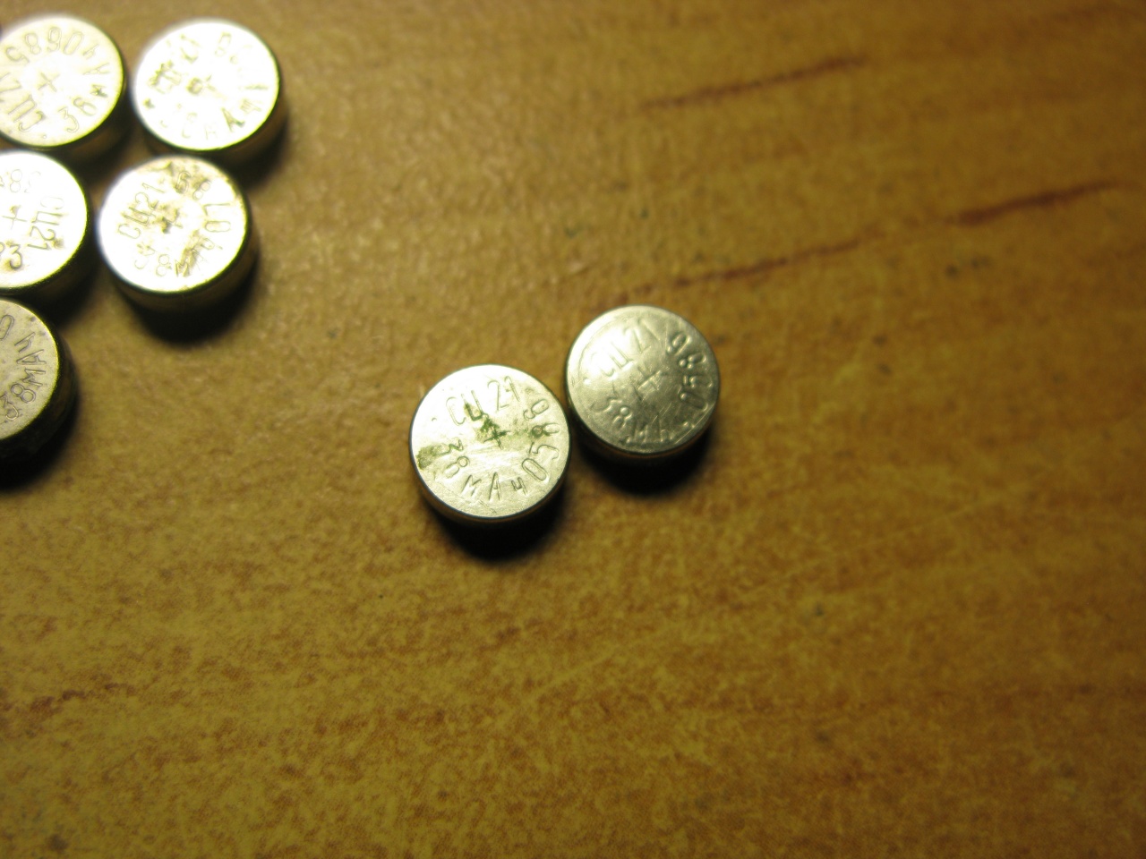

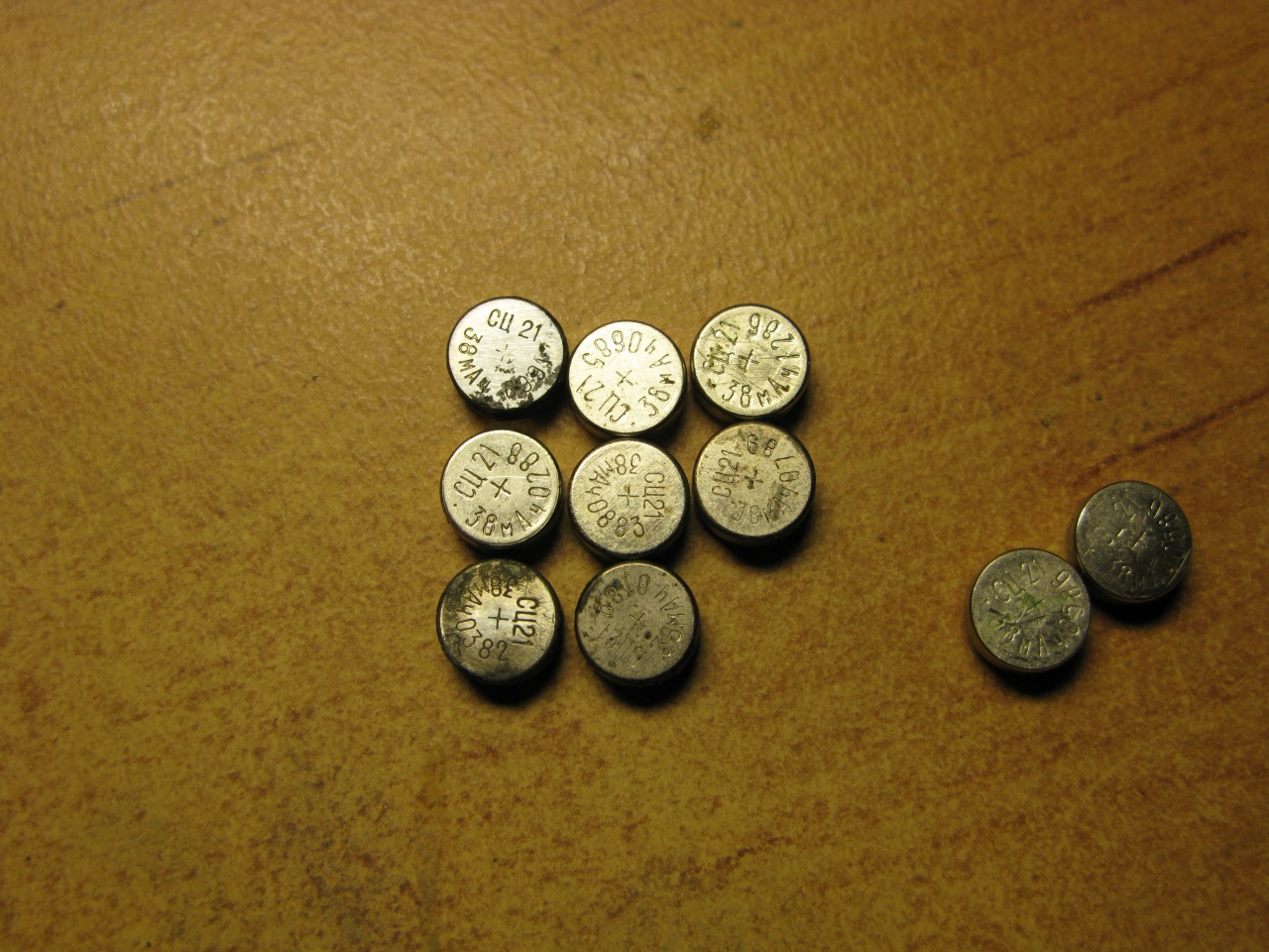

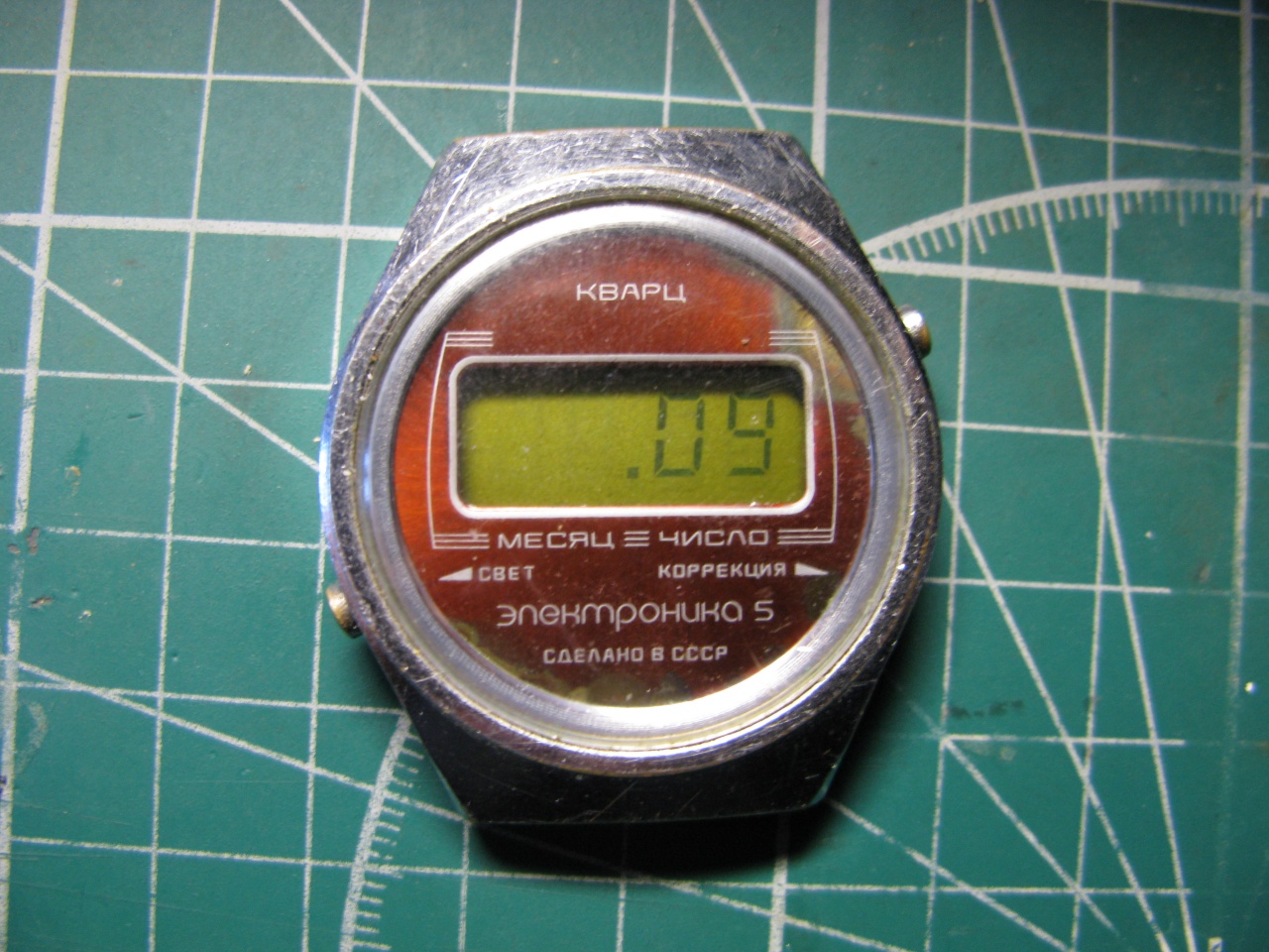

В связи с тем что во многих темах упоминалось, что плата (читай микросхема) на этой модели часто выходила из строя из-за вовремя не заменённых, севших элементов питания (ну или по другим причинам), тоже имею кое что предъявить и спросить.
С месяц назад купил такую на Хитром рынке. Внутри стояли ещё СЦ-21. Зная что шансов почти нет, всё равно взял. После всех процедур клиентка повела себя очень странно. Запуститься она запустилась, но в режиме отображения времени то нормально идёт, то на дисплее отдельные сегменты. Второе всё таки чаще. Вот так это выглядит.

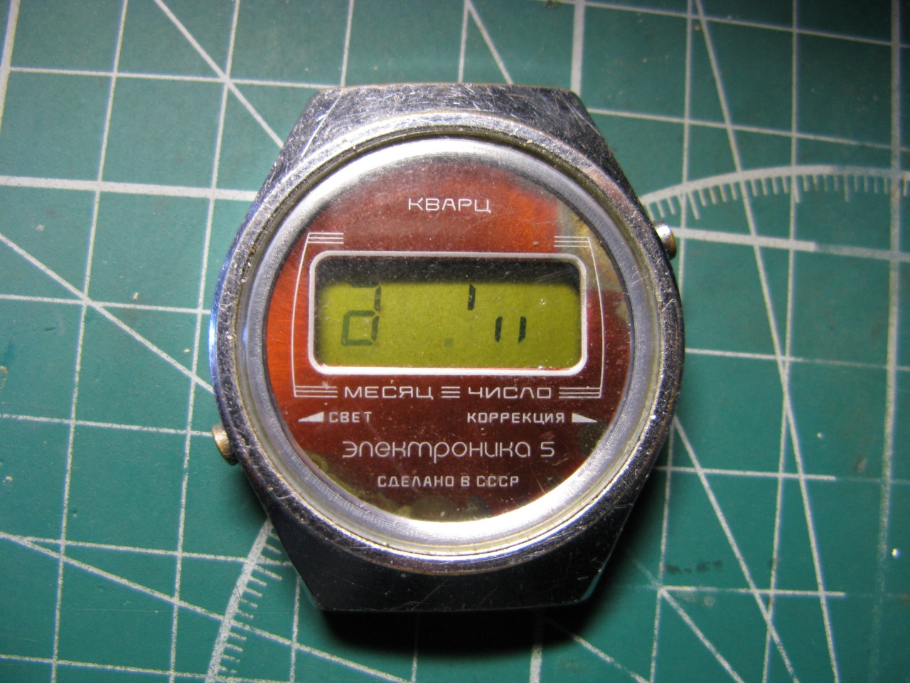

А вот в режиме календаря и отображения секунд работает как надо.

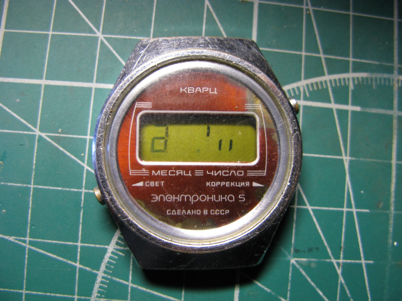

И ещё. В выходные появился у меня модуль без корпуса от такой Эльки. Опять же в батарейных гнёздах были СЦ-21. На удивление контакты не были испорчены, хотя немного соли на них было. После нескольких промывок в воде, бензине и протирок спиртом начала подавать признаки жизни, сначала неуверенно, появились какие то значения часов и минут, а точка секунд то появлялась, то пропадала. Когда появлялась, частота явно была замедленной, потом начинала ускоряться, и становилась явно выше нормальной, потом снова пропадала. Небольшое встряхивание заставляло её снова ожить. Поменял кварц, но всё осталось по прежнему. Решил промыть ещё раз. Промыл вечером и оставил "сохнуть" до следующего дня. На следующий день собрал и она пошла. Идёт нормально, но есть один глюк. При нажатии кнопки коррекция начинают моргать часы, но выставит время не даёт, не реагирует сразу. Только после того как полежит минут так пяток, начинает реагировать на нажатие кнопки установки времени. И так во всём. Но время показывает нормально. Вот в связи с этими двумя примерами, напрашивается вывод, что микросхема иногда выживает, но становится не совсем полноценной, но тем не менее основную свою функцию выполняет. Вот как то так. Может я не прав в своих выводах?
Замыкание одного из сегментов на общий, чаще внутри дисплея. Судя по изображению, какой-то сегмент кроме B и C в разряде единиц часов. Проверяется при установке времени - при попытке зажечь этот сегмент изображение инвертируется. Второй вариант (хотя именно при таком поведении маловероятно) - обрыв общего на межслойном переходе или плохой контакт в резинках. На 204 бывает редко, у них резинки хорошие, в отличие от 52-55.
Тщательно мыть и сушить (несколько минут при 60..80*, я обычно сушу бытовым феном на максимуме), желательно с выпайкой контактов кнопок - одна из кнопок подкорачивает на корпус (скорее нижняя, из-за нее не дает нажать верхнюю). Самая распространенная проблема в 207 и 209, на 204 практически не встречал. Хотя может быть и утечка в чипе. Проверяется измерением напряжения на кнопочном контакте высокоомным прибором (например цифровым тестером) относительно минуса питания (возможно, здесь относительно средней точки, точно не помню) - должен быть строгий ноль. Если там есть какое-то напряжение - значит есть утечка.

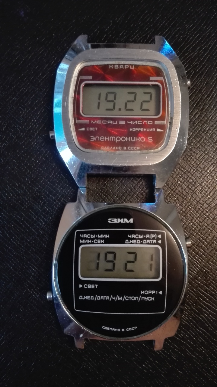

Моя банда)

Предпочитаю без батареек хранить

Есть ещё одна проблема у 204-ых, которая меня просто бесит. Практически у всех, что я держал в руках, чаще всего донышко батарейного гнезда с минусовым контактом продавлено и в трещинах. А бывает что и оба. С одной стороны толщина стенки донышка маловата и с другой вытекший электролит разрушает пластик. У меня даже был случай, что часы не запускались из-за этого, не было замыкания элемента питания с минусовым контактом. Он просто проседал в образовавшуюся ямку на дне гнезда.
Знаю такое, пару раз приходилось подклеивать тонкий пластик, один раз вообще собирал обойму из кусков двух разных обойм с помощью ДХЭ.
