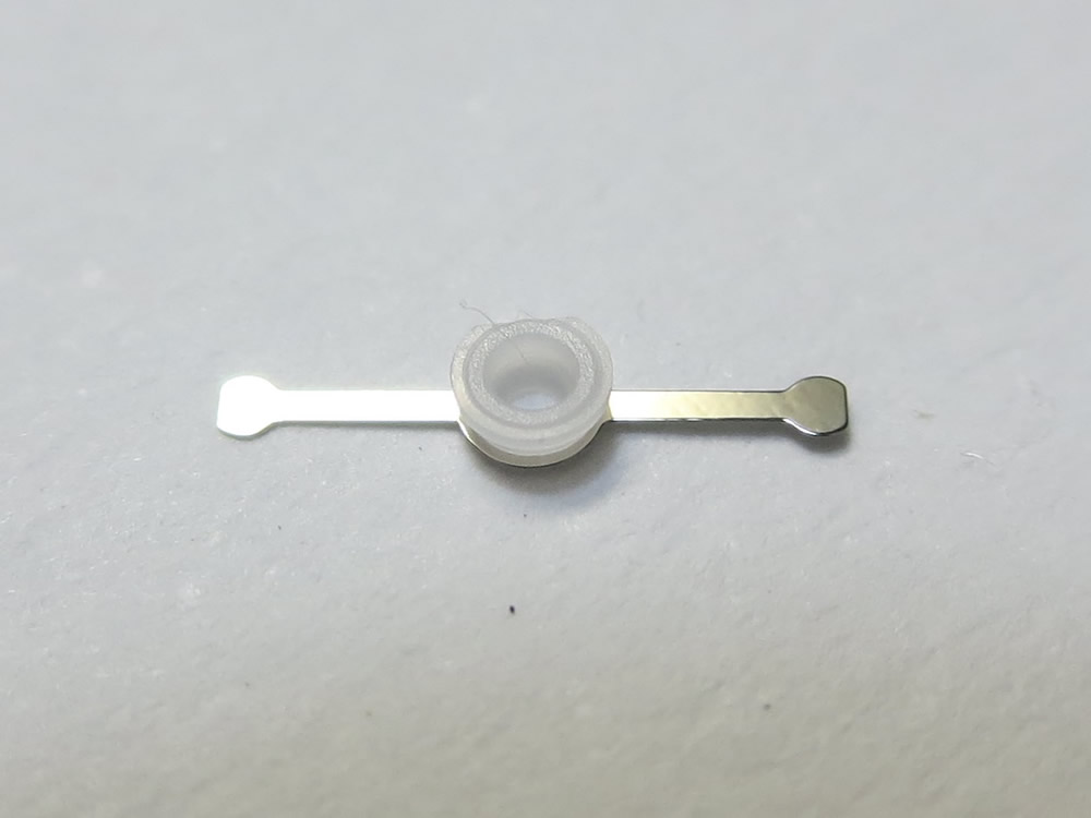

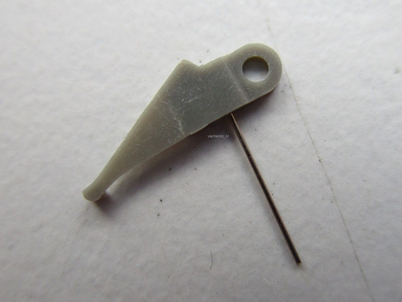

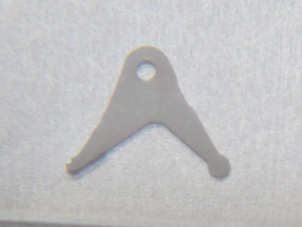

Интересно, почему никто не жалуется на наличие пластиковых деталей в ЕТА7750 ? Там они то же имеются и все любят данный механизм и никого это не смущает .

Первая деталь осталась, вторая бывает и металлической часто, последняя давно из металла

Сообщение от Андрей Бабанин Посмотреть сообщение
но тем не менее они присутствуют.))))

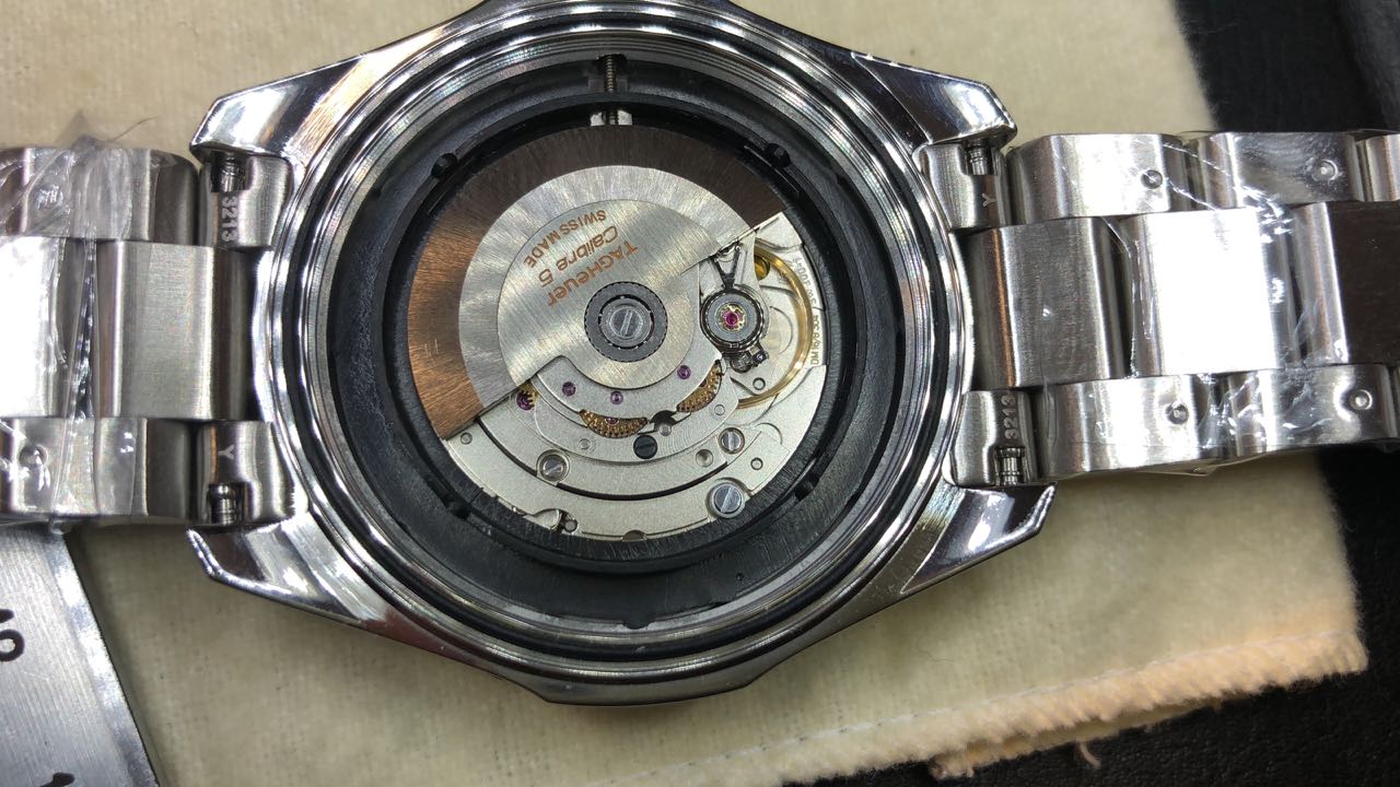

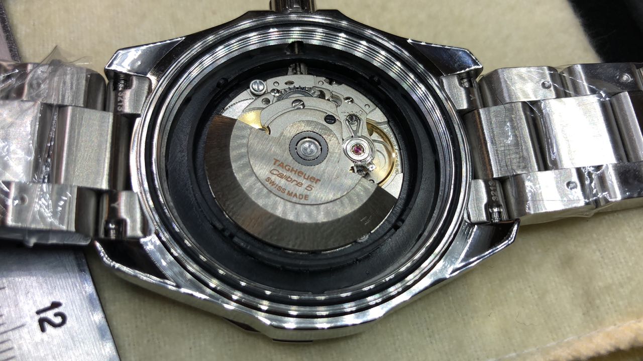

Просто процитирую сообщение из темы http://forum.watch.ru/showthread.php?t=463903, в которой настоящие таги на селлите чуть не были признаны фейком :
Сообщение от goga41641 Посмотреть сообщение

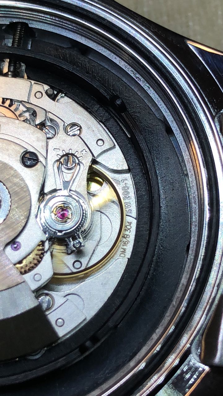

Моя в шоке от новой аквы
Вчера вскрвли часы 2017 года. Новые
Проверить оригинальность. Был шокирован честно сказать, но мастер и большинство консилиума утверждает что это оригинал, я отказываюсь верить в это))))
Не до такой же степени все упрощать
Я видел копии этих часов на клоне 2824, так вот они сделаны и выглядят аккуратнее на порядок
Вложение 2310131
Вложение 2310132
Вложение 2310133
Вложение 2310134

Даже камни у Селлиты какие-то "китайские" - нет четких граней, все какое-то замыленное, цвет не тот
В Акварейсере хроне SW500 точно так же, пластикового колечка нет, но отделка механизма дешевая, т.е. ее нет вообще
И если сравнивать базовый 7750 и базовую SW500, у 7750 обработка деталей (рычаги, колеса, камни) лучше
