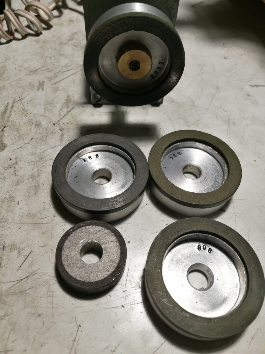

Микрозатачной на основе эл.мотора на 24 в, макс. обороты 10000. Удобно держать в руке и затачивать штихели под лупой.
ID:	3283472 Нажмите на изображение для увеличения

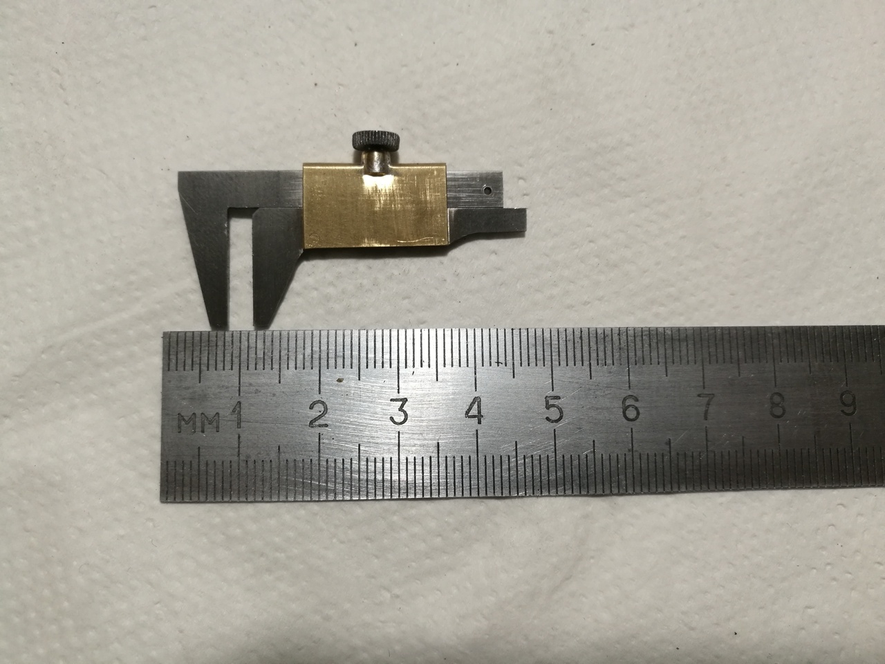

Приспособление для переноса размеров с детали на загатовку.
Идею подсмотрел на канале Александра Данильчука.
